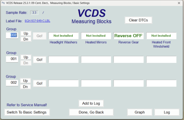

Ai verificat dupa codare, daca iti iese comanda 12v din centrala electrica, pe pinul dedicat? Farurile sa fie aprinse, cand verifici
am verificat si nu am curent pe pin-ul 18. am incercat cu faruri aprinse, am apasat de 5 ori pe spalatoarele de parbriz si nimic.

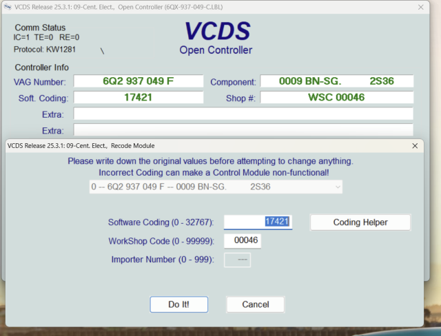

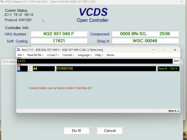

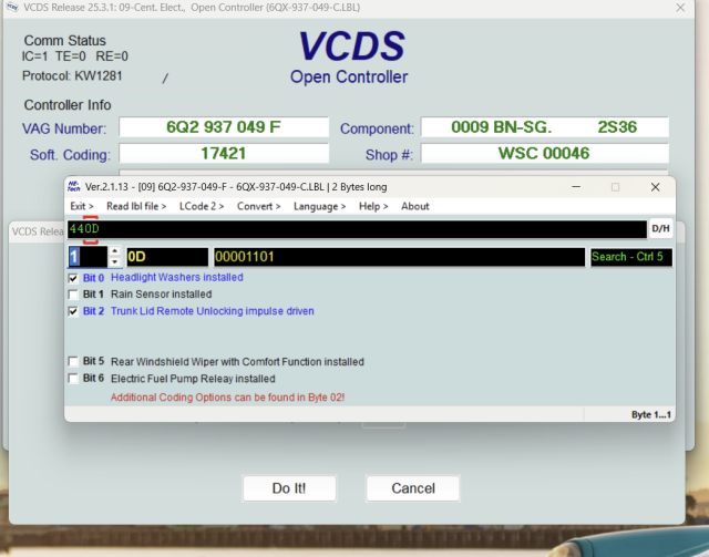

eu tind sa cred ca e o problema cu interfata de codare si ca acel cod 17421 nu este corect.
spun asta ca original masina avea 17422, am codat cu helperul si am obtinu 17421 conform cu screenshotul de mai sus, cod ce ar trebui sa activeze spalatoare de faruri si deschiderea portbagajului din maner fara cheie dar am descoperit ca portbagajul nu se mai deschidea. am pus inapoi 17422 si merge din nou dar acum interfata apare bifat senzorul de ploaie si deschiderea portbagajului.
