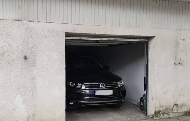

60600 km. Astazi masina si-a pierdut abuziv "casa de la oras".
Primaria Suceava prin viceprimar ( acelasi viceprimar care si-a luat despagubiri pentru garaje provizorii demolate cu un an in urma) a declarat ca "Nu are timp sa stea dupa justitie ca sta orasul pe loc". Deci a fost demolat ilegal un garaj autorizat constructie permanenta, intabulat, pentru care eram deja in litigiu cu primaria pentru drept de superficie cand au refuzat sa reinmoiasca concesiunea pe teren ( pe cea veche nici nu au respectat-o, prevedea ca au 30 de zile de la expirare sa cumpere cladirea daca vor terenul).
Astfel, a ajuns in strada momentan, in bataia soarelui si prafului, impreuna cu Passatul ( mai am garaje unde sa o duc la tara sau in jurul orașului, dar e momentan peste mana sa tot merg acolo s-o iau).

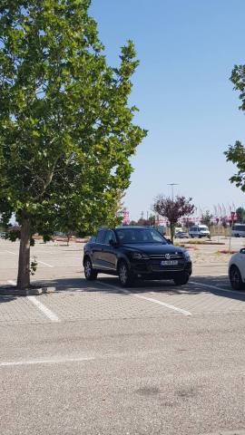

Azi undeva langa Pitesti la un mall
Publicat (modificat)
Si-a spus cuvantul chiar si indirect Porsche in design, liniile caroseriei, aripile rotunjite care curg spre stopuri in spate sunt mostenite de la Cayenne si intr-adevar, foarte frumos implementate. Da, nu mai e atat de actuala ca design, dar e eleganta. Raman niste repere ca viitori clasici, un alt design care imi place enorm conturat putin inainte de Touaregul 7p e w211-le E Klasse facelift, nici un Mercedes nu a mai fost atat de elegant, am avut unul intr-o schema de culori similara cu Touaregul actual.

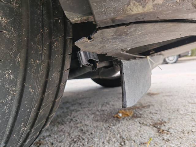

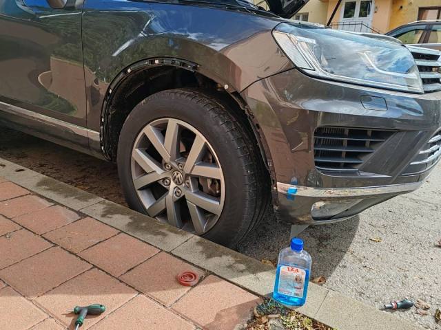

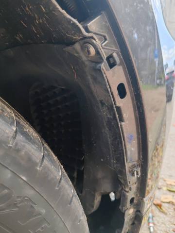

Din pacate, la intoarcere, in apropiere de tara, fiind noapte, mi-a sarit in fata o vulpe fix dupa curba, la peste 100 km/h in afara localitatii si, desi pana acum am reusit sa evit sa lovesc orice animal, de data asta nu mi-a iesit si urmarile se vad in poze. Putea sa fie si mai rau. Am reusit sa repar farul de ceata ( se sparsese doar becul), restul de plastice le-oi cauta prin dezmembrari si le montez singur. Cu ocazia asta poate schimb si sticla la farul ce abureste.

Probabil o masina mai joasa ar fi avut mai mult de suferit. Intr-adevar, am scapat usor, ma asteptam la orice. Din fericire am reusit sa franez putin si sa o iau cumva doar cu roata. In special de pana imi era frica, la cate bagaje aveam. Erau sarite mai multe plastice pe la bara, dar am reusit sa le prind la loc, nu se mai aseaza ea la linie perfect, dar se mai poate regla. Cred ca trebuie si o geometrie ca parca trage putin dreapta dupa eveniment si o reechilibrare la roti, in rest pare in regula. Farul de ceata a fost si rupt pe interior, dar a mers lipit cu picatura.

Nu, mi-am pus mie pe maini dupa ce am lucrat, masina a primit momentan soricei, ca altfel isi taraie pe jos sortul fata cu aparatorile de noroi.
Am facut azi geometria si echilibrarea de jante la Skoda, geometria era dereglata bine, janta fata dreapta cu un benghi usor, dar s-a pus pe spate si momentan nu se simte nimic, daca tremura oi merge la indreptat cu ea.
Am comandat SH toate plasticele necesare si farul de ceata ( nu am vrut nou ca sa nu fie diferenta mare de aspect fata de celalalt, sa trebuiască sa le schimb pereche). Am comandat si sticla de far aftermarket pt farul cu probleme si mi-o va schimba cineva cu experienta pe subiect ( aici nu e problema ca farurile arata ca noi, pt ca sunt mai noi decat masina :)) ).
