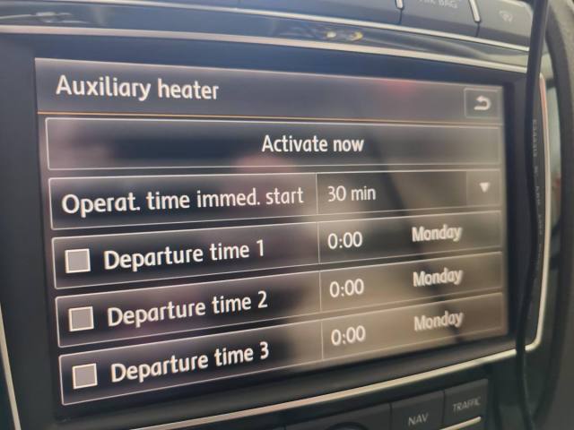

Rezolvat, odata cu vremea frumoasa. Oricum, masina sta in garaj inchis, deci nu prea o sa-l folosesc, dar e bine sa fie pt controlul manual. A mers cu green menu si obdeleven. Am activat si video in motion. Urmeaza cand am mai mult timp si update-ul de harti, m-am documentat si nu pare chiar imposibil in regie proprie, dar trebuie sa mai citesc sa fiu 100% sigur pe ce fac.

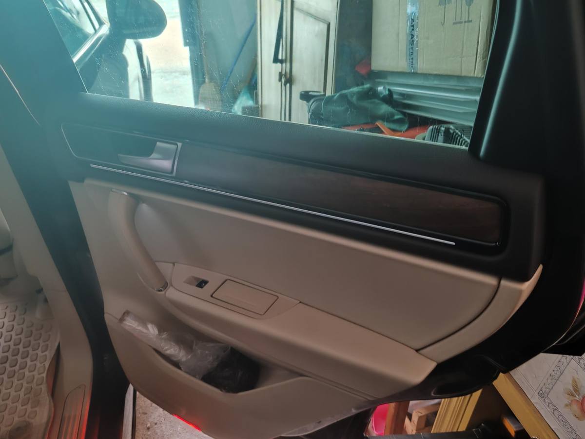

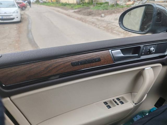

Si putin bricolaj azi, gata sufrageria.

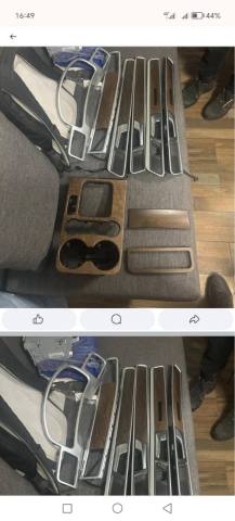

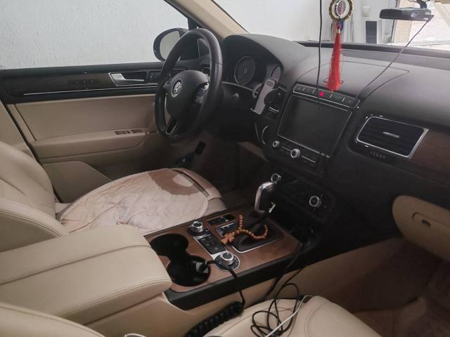

Am cautat ceva nuanta asta de furnir (e destul de rara) ca sa-mi placa si sa se potriveasca. Din punctul meu de vedere, arata mult mai elegant acum. Am decis sa pastrez piano black cu lumini ambientale in jurul ornamentelor, imi place mai mult decat argintiul.

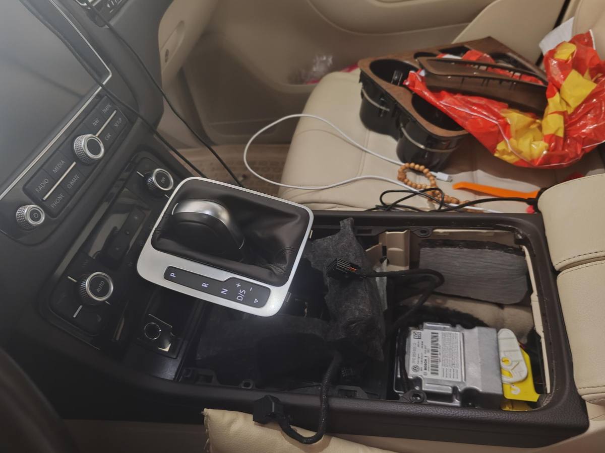

Din pacate, veneau cu gaura si la pasager pentru memorii scaune ( eu aveam doar pt șofer), deci a trebuit sa caut butoanele de pe o masina de UK de la sofer ( sunt foarte putine cu memorii la pasager si nu gaseam) si sa le pun doar de forma momentan pt aspectul corect.
Facand anterior procedura si la Passat, se simte o diferenta f mare in felul in care sunt prinse elementele, cum sunt gandite clemele, cum este amortizare de cauciuc pe prinderi, e mult mai premium construit Touaregul si se lucreaza foarte usor, am facut treaba de mai jos in mai putin de 2 ore, fara nimic rupt.

cristi511
Clasic!

tavitara
Da , fain , eu prefer Piano Black dar deja se vad cateva urme mici dupa atata timp , oricum e incredibul de rezistent materialul
Poate odata schimb si eu sau poate se face ceva polish
La cum ai tu interiorul merge bine furnir
Faina maina mai ales ca stiu cati km are , urmaresc cu placere postarile

mad_kat
Excelenta transformarea - este genul de masina in care lemnul arata foarte bine.
Si incomparabil mai ok de intretinut decat prostia de piano black (chiar daca se supara @tavitara pe mine)

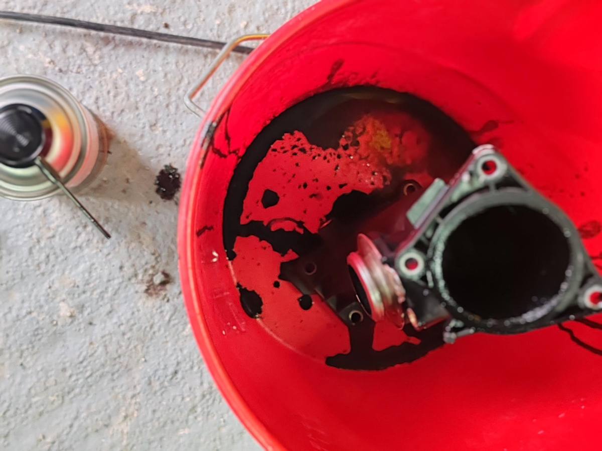

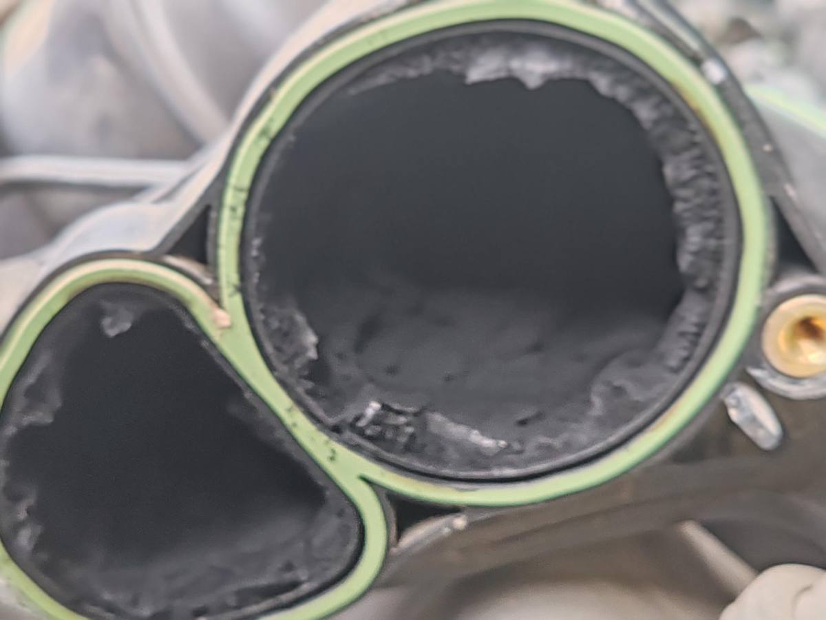

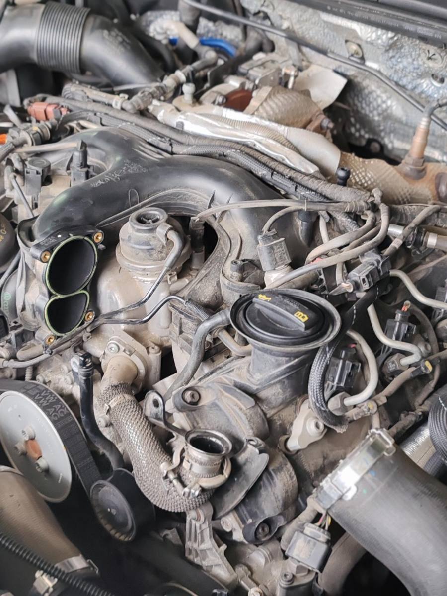

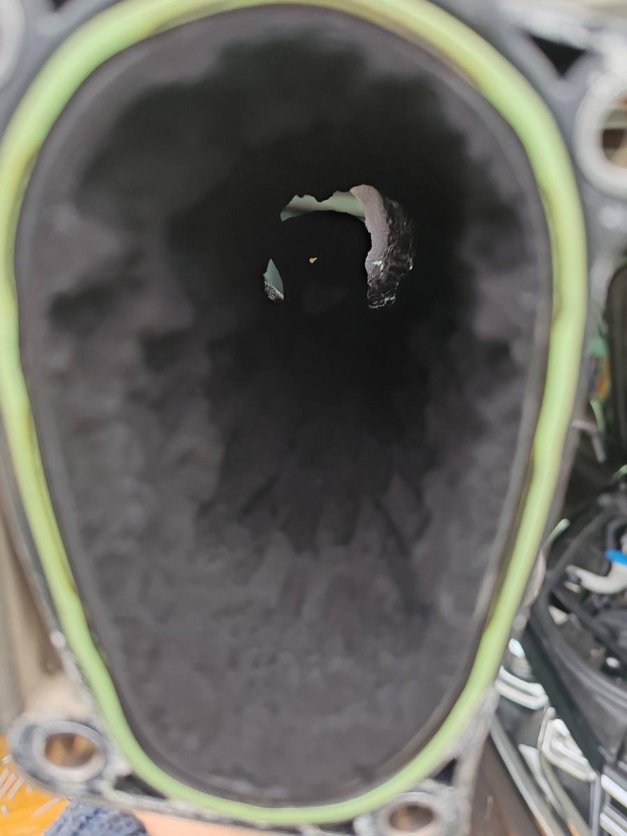

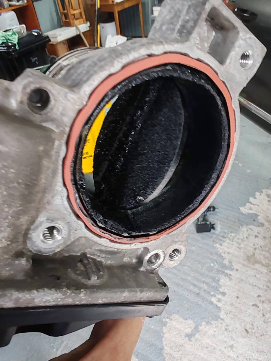

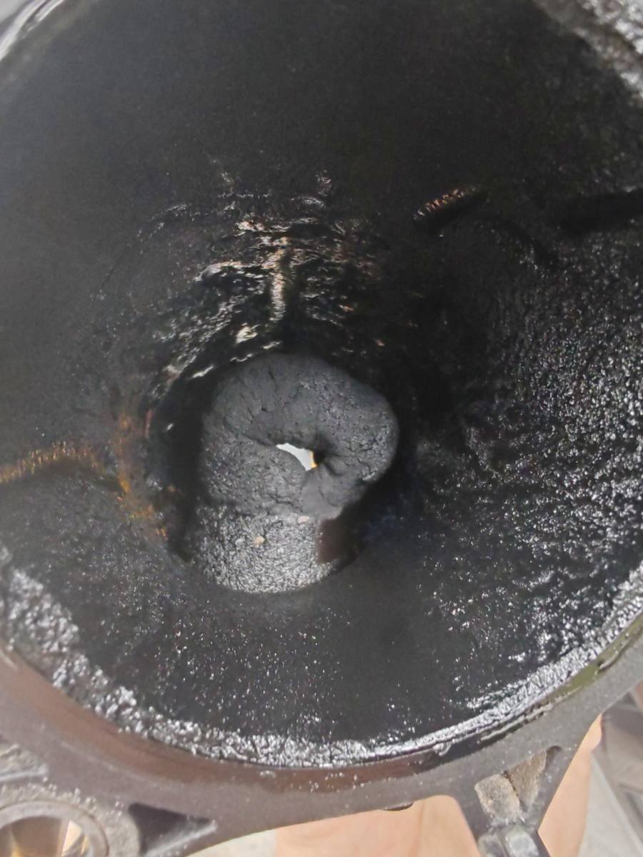

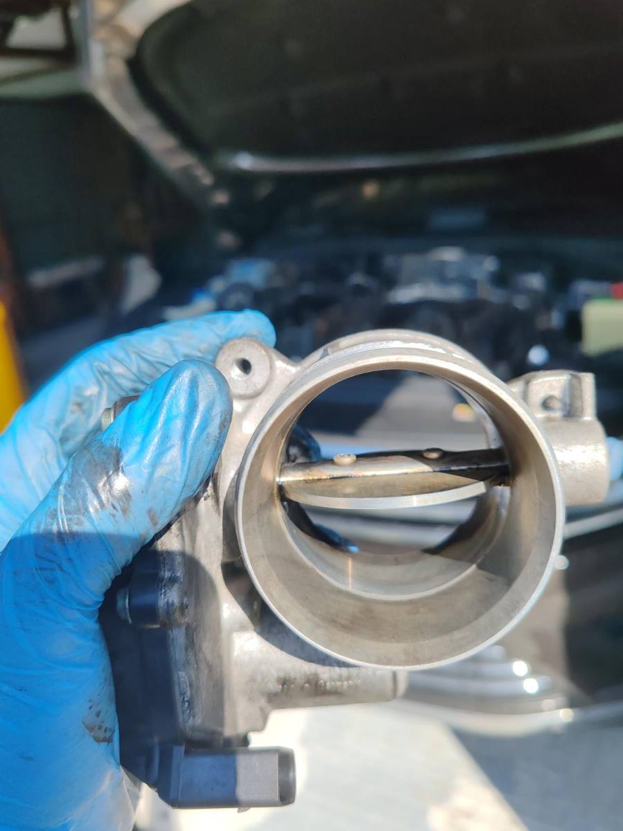

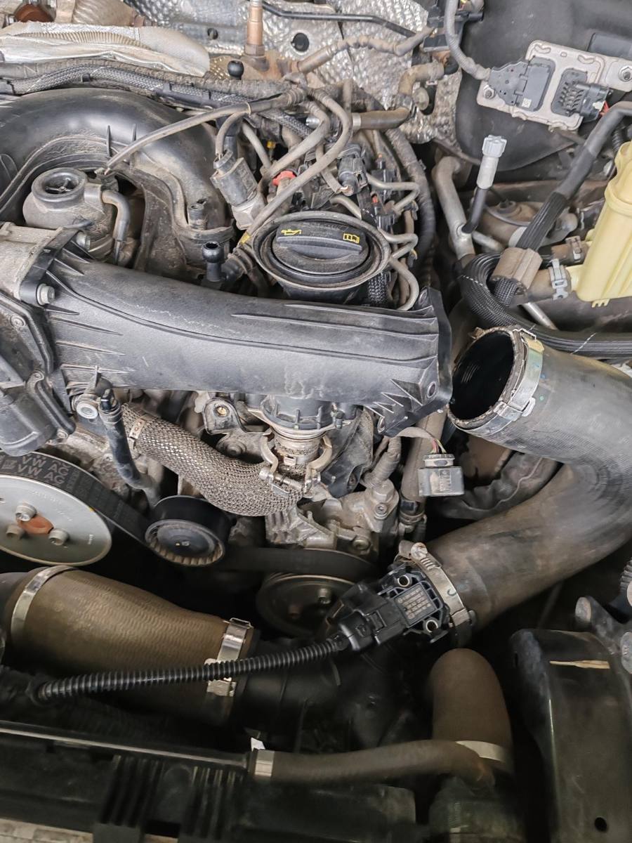

Inainte de gratar mi-am facut de lucru. Am zis hai sa-l ascult pe @EEXCALADEsi sa desfac si admisia sa vad ce e acolo. Jale. Hal de admisie de 3.0 tdi fatait prin Bucuresti, pozele vorbesc de la sine. Incepe sa imi placa benzina cand vad ce e acolo.
Multe periute de dinti, spray de curatat, carpe si galeti mai incolo, e perfecta.
Rezultate: Nu mai simt cand e pornita la relanti, consumul deja a scazut putin si am capatat mult cuplu/putere pana in 2500 rpm. Pe marti e programata si la schimbat tampoane motor/cutie, l-am vazut pe cel de la sofer putin curs inauntru (burduful arata ca nou, dar sub sunt urme uscate).

tavitara
Ai curatat doar supapele ? nu cred ca ai dat galeria jos
Asta e masina diesel , curatam si gata
Link to comment
dkmg33
Posted (edited)
Pe galerie am bagat perie si aspirator. Am curatat doar cele 2 clapete si piesa de plastic cu evaporatorul. Cred ca la mine nu ajunge asa atat de repede la stilul de mers.

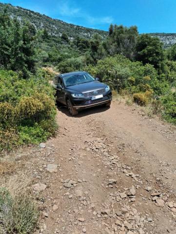

Bun la casa omului, ajunge pe unde trec caprele. Am ajuns pana la Lemos ( capul sudic al Sithoniei) in companie selecta ( Vitara, Jimny, Terracan si un Pathfinder).
Alimentat 87 litri in Nikiti si ne pregatim de drumul intors.
