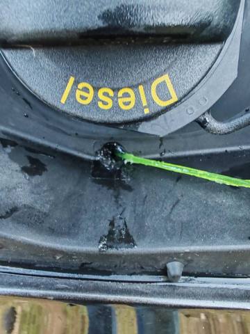

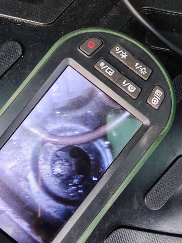

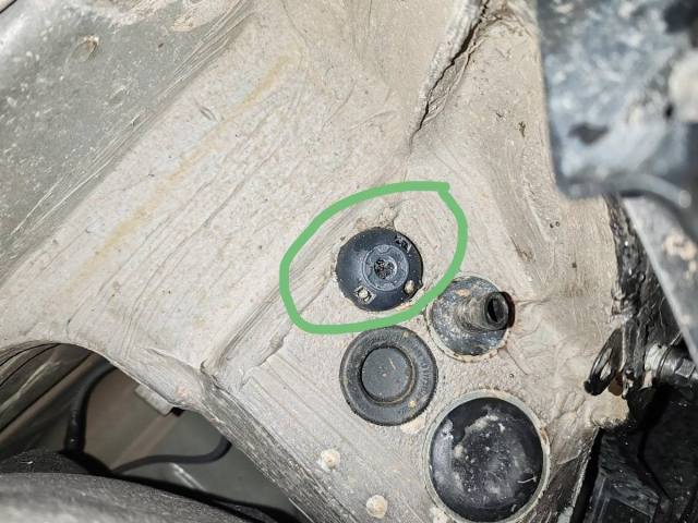

Am rezolvat scurgerea de apa de la roata de rezerva!

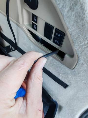

Initial, am suspectat scurgerile de la panoramic, dar am bagat endoscopul pe la plafon/stalpi, totul era uscat, furtunele la locul lor si prinse. Am bagat apoi fir de nylon de motocoasa pe ele si am iesit la capat cu mizerie minima. Totusi, dupa spalare, iar aparea o pata mica de apa langa rezerva.
Am scos si stopurile, stateam si ma uitam pe unde ar putea intra. Bagand peste tot endoscopul, am gasit ca baltea in spatele carenajului de la roata dreapta spate, dar nu gaseam neam pe unde intra apa. Luni era deja programata la service sa dea totul jos ( bara, capitonaj) si sa vedem pe unde intra.
Prinzand vreme frumoasa azi, zic hai sa ma bag sub ea la tara la iarba verde si-o patura. Primul lucru facut, am scos pe dedesubt un dop tehnologic din zona unde vazusem cu endoscopul ca baltea apa. O injuratura mai tarziu ( imi calculasem gresit pozitia si toata apa mi s-a scurs in ochi ) scosesem apa adunata.
Pasul urmator a implicat ajutorul sotiei, care, primind un recipient, a fost rugata sa ia o pauza de la gradinarit si sa inceapa sa toarne apa pe la bara, stopuri, plafon, panoramic si sa vedem daca vreun strop curge prin gaura proaspăt destupata. Nimic. Eupizasem deja orice idee si, mai ud si mai nervos decat incepusem, vroiam sa ma dau batut, cand am avut ideea salvatoare:Ia incearca si pe la usita de la rezervor! zic.
Cu usita inchisa, a turnat si, surpriza, apa ca la robinet fix prin gaura pe care o destupasem. Cred ca am rugat-o de vreo 3 ori sa toarne, o data si cu usita deschisa ( injuratura 2, iar apa in ochi), ca nu-mi venea sa cred ca gasisem vinovatul.
Furtunul de dren de sub busonul de alimentare se desprinsese de caroserie si prin fanta de 2 mm curgea apa linistit dupa carenajul de la roata, in caroserie, unde baltea, iar la curbe se mai imprastia cate putin in portbagaj.
Buun, problema acum era cum sa repar fara sa desfac jumatate de masina ca sa lipesc furtunul la loc?
Nu imi suradea nici sa-l infund de tot ca sa-mi stea apa acolo. Pana la urma, am avut o idee si am bagat fir de nylon pe furtun pana am iesit sub masina. Tragand de ambele capete ale firului, am putut sa repozitionez furtunul a.i. sa il apropii de caroserie, apoi am bagat etansant flexibil (ft101) cat incape si am lăsat asa pana s-a uscat cateva ore. Apoi am tras firul de nylon si a ramas o gaurica in etansant care da fix in furtun.
Dintr-o dulie veche de bec, am reusit apoi sa confectionez si un fel de scurgere ( incercuita cu verde in poze) cu o mica gaurica ascunsa sub bara spate. Apoi am lipit-o cu etansant in locul vechiului dop tehnologic ( in caz ca se mai aduna apa sa se poata scurge, dar sa nu ramana totusi gaura chioara) si gata, mai curat, mai uscat.
Stiu ca am dedicat mult prea mult spatiu scris acestei descriptio aquaticae , dar inca ma bucur ca am rezolvat fara sa duc masina la service sa mi-o desfaca toata ) .
