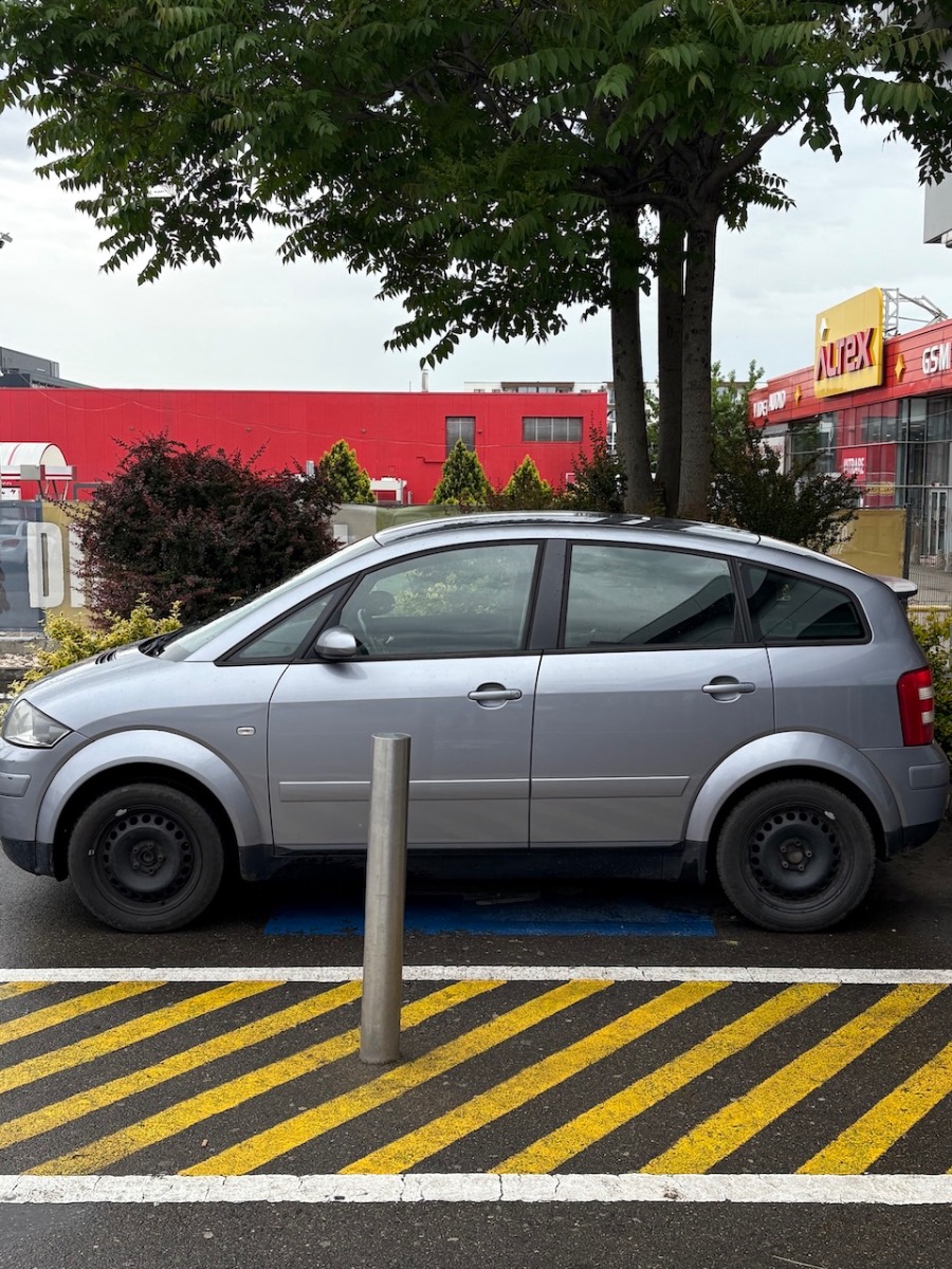

Revenind la masina, este un A2 1.4 TDI din 2004 75cp Akoya Silver cu destule dotari pt un A2:
 - tempomat, computer bord mare, scaune incalzite, climatronic, Audi Concert, navigatie, interior negru, airbaguri extra si probabil si altele.
Mi-a placut ca pare intreaga, nu vad nimic rupt. Am primit 2 chei, 2 seturi de roti (aliaj de Audi A3) si cu capacele originale, dosar cu toate facturile, covorasele originale, mapa originala cu toata documentatia masinii, kitul de urgenta original. Trusa de scule intreaga etc. Totul pare la locul sau. TUV era facut in noiembrie 2024.
Consumul pana acasa a fost de 5.1 cu tempomatul pe autostrazi la 130.
Nu este totusi perfecta, nici nu ma asteptam. I-am comandat kit distributie INA cu pompa apa, bucse stabilizatoare FEBI si bielete antiruliu Lemforder (bucsele fac zgomot iar bieletele erau schimbate anul trecut dar sunt ieftine si am zis sa le iau si pe astea sa fie), uleiul si toate filtrele. Urmeaza pe sapt viit sa le schimb.
Vineri am ajuns rupt acasa dupa 24 ore de condus dar sambata am tras si o fuga la mare ca sa arat familiei ce poate noul bolid :) E destul de nervoasa jucaria, cred ca are in jur de 850kg.
Las si cateva poze, nu este foarte curat interiorul, proprietarii sunt mari iubitori de caini...Insa nu este nimic rupt inauntru. Apropo, mai aveau un A2 in familie. Las si poza de la batranica de 36 ani din curte.
Probabil in poze pare putin mai patat decat in realitate. O sa il spal cu un Karcher.

Felicitări pentru achiziție! O mașină care îmi place și mie; motorul este ok. Câți km are mașina și cât a costat?
Are 303k km acum.
Era pusa la 2850 la vanzare si nu a vrut sa negocieze dar s-a oferit sa achite ea tot ce inseamna acte si numere…deci de fapt tot a negociat :) Actele si numerele stiu ca au fost in jur de 200-300 euro.
