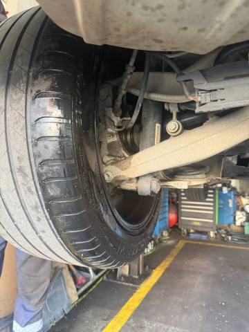

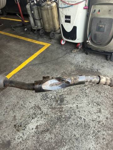

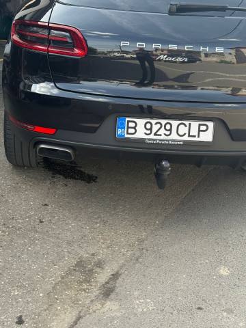

Wow! Cam nasol, bine ca n-ai patit nimic, eu nu cred ca as fi continuat drumul fara frane si cu remorca dupa mine. 😱
E un defect de fabricatie general intalnit si la alte masini similare Macan? In acest caz ar fi trebuit sa aiba un recall de la fabricant pentru remedierea problemei.
Remorca a ramas la o statie ITP, ca pentru asta o agatasem dupa mine:). Nu am cautat sa vad daca mai sunt cazuri similare. Dar o sa verific pentru ca sunt tare curios.

Acolo e o problema generata de o “reparatie”.
Ma uit la mine si vad ca e imposibil sa atinga furtunul de planetara
Modificat de EEXCALADE
Publicat (modificat)
Asa am zis si noi, dar ne-am uitat pe documentatie si nu pare sa fie o problema generata de reparatie. Conducta era cea originala, venita din fabrica. Se putea citi data fabricatiei pe ea. Masina in istoric nu are reparatii pe partea din spate doar inlocuire de consumabile.. placute si discuri. Eu cred cu tarie ca  asa vine din fabrica. Conducta schimbata este la distanta destul de mare de planetara in comparatie cu cea veche care era lasata pana pe planetara. Initial am zis ca cineva a suscit conducta cand a schimbat placutele. Trimite si mie te rog poza cum vine conducta la tine.

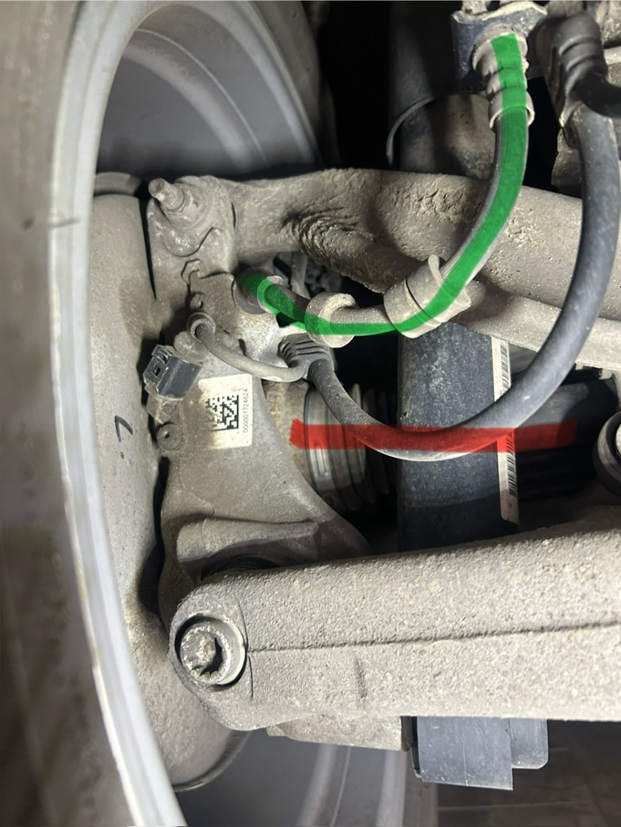

De aici banuiesc si eu .
Am facut poza la mine .
Cu verde am marcat furtunul.
Cu rosu planetara .
Corect. Pare putin diferit la mine. Dar frecarea a avut loc dupa suportul de prindere din fuzeta. In partea care nu se vede in poza.
EEXCALADE
In partea stanga furunul ramane  sus unde intra in etrier,nu mai coboara spre planetara .
Sa verifici/inlocuiesti  si in partea cealalta
Da, deja am comandat dar nu era pe stoc. Luni cred ca il am. Multumesc.

Este posibil ca la schimbul placutelor sa fi tras furtunul si la montare a facut bucla spre planetara. De obicei furtunul nu este lipit de mansonul/suportul ala, si daca e fortat putin se deplaseaza. Nu stiu de Porche dar am vazut destule care patesc asa.
Poti sa compari cu cel nou daca este in aceeasi pozitie acel manson/suport si daca este lipit de furtun.
Teoretic inca aveai frana pe spate dar si eu am patit sa raman fara frana(s-a dus la fund de tot) pe autostrada, si ti se inmoaie putin picioarele! In cazul meu am mers cu fr mana trasa si a fiert lichidul facand bule de aer. Eram pe drum din Spania spre RO, am aerisit si mi-am continuat drumul, a fost ok pana acasa unde am pus tot nou. Iesise si vaselina din rulmenti, masina mk2 jetta cu tambure.
