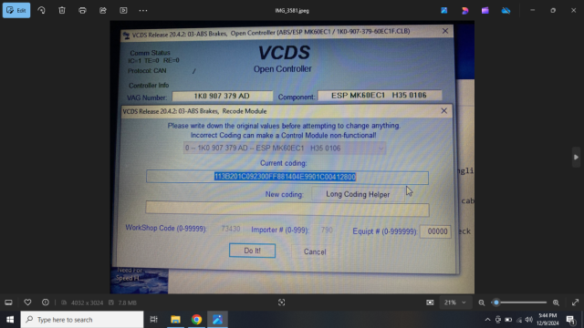

am citit codul pompei de pe masina cu VCDS, codul : 1k0 907 379 AD  esp mk60ec1 h35 0106

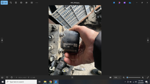

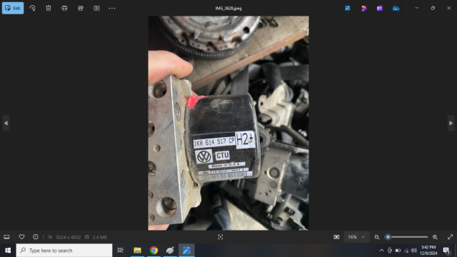

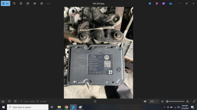

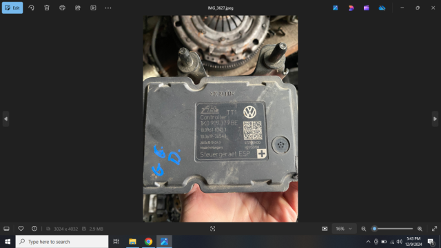

am gasit 2 pompe in dezmembrari si atasez codurile pompelor si va rog sa ma sfatuiti care sa o cumpar daca e careva compatibila.
aceasta e poza cu codul pompei de pe masina cititi cu vcds
Cea cu BE, normal. Si castigi si Hill Hold
