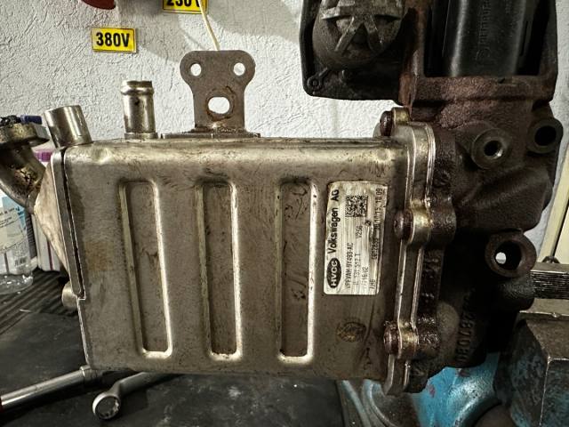

Masina pierde antigel regulat fara a se vedea scurgeri . Probabil ca problema este de la racitorul de gaze Egr conform a ceea ce am citit pe forum . Piesa este in jur de 2500 de lei , a gasit cineva vreo alta posibilitate , sa schimbe doar racitorul sau .. nu stiu altceva :) ?!
Am revenit sa va expun ce s-a mai intamplat .

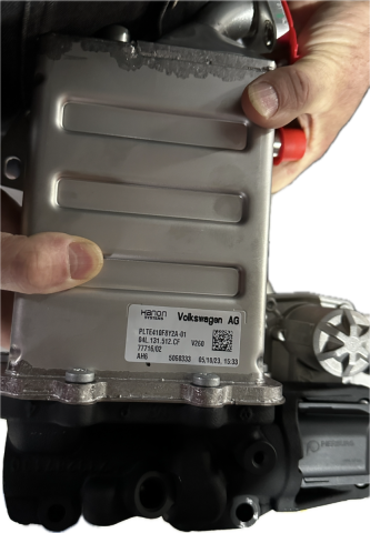

Dupa inlocuirea racitorului cu EGR pe original , problema pierderii de antigel s-a rezolvat . Codul piesei inlocuite a fost 04L.131.512 T , iar piesa noua 04L.131.512 CF .
