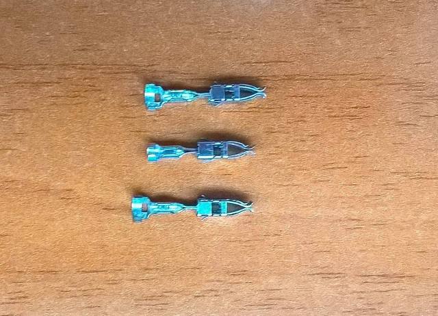

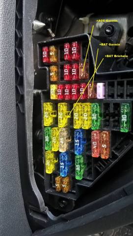

 @SHARANMAN2018 Si eu am alimentat camera de bord cu cele doua plusuri din zona sigurantelor mici. Am folosit papucii din poza.
A fost o aventura pana am descoperit cum desfac tabloul de sigurante la passat pentru montarea firelor cu papuci..

Este complicat asa si nu are rost. Sistemul de camere nu au un consum mare si nici nu apare in diagramele originale ale producătorului,  ca sa te chinui asa. Este ok cum ai facut Cristian,  dar nu este necesar.
A meritat efortul. A iesit elegant.

@CristianH Mulțumesc pentru poză cu conectorii dar era bun și un cod .
La tine la Passat e mai ușor de băgat papucul în panou , pe când la Sharan este fix deasupra pedalelor și 100% va fi un chin să umblu acolo .

Unde sunt sigurante lipsa, in partea de sus ai +BAT sau +ACC iar in partea de jos se pot introduce (mai greu sau mai usor firele respective cu papucii atasati sau in locul sigurantei lipsa se introduc adaptoarele cu siguranta si la firele lor se ataseaza firele alimentatorului. Din pacate nu am cod pentru papucii respectivi.

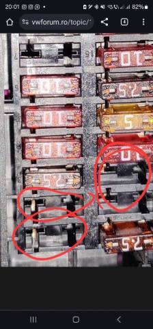

Sigur ai locuri care permit, in panou. Da-mi poza de la panoul tau de sigurante
SHARANMAN2018
@F l o r i n

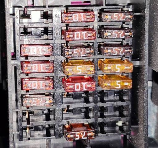

Salut.
Uite poză cu sectorul de siguranțe mici de pe panou :
Nu știu de ce este cu susul în jos poza .
In toate acele locasuri poti conecta ce ti-am dat mai sus.
Poti verifica cu lampa de control sau multimetrul, pe care ai plus contact si pe care ai plus permanent

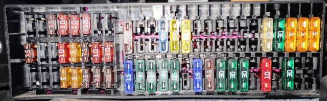

Uite și o poză cu tot panoul :
La orice slot unde ai un singur pin de metal bagat, ai borna de alimentare acolo si o poti utiliza. Asa cum stiam, ai o gramada libere pe care le poti utiliza.
