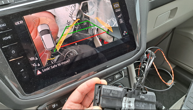

3) Am flashuit SW-ul   FL_5Q0980568A__0180.frf    (desi camera e model 568B la sfarsit)  (cu software-ul ODIS-E prin interfata VAS6154)
4) Am scris xml-ul de parametrizare 6C_5Q0980568B-GOLF7.xml   (cu software-ul ODIS-E prin interfata VAS6154)

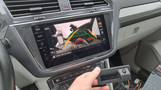

5) Doar acum, dupa parametrizarea corecta, aceasta camera 5Q0980568B accepta coding.
Camera functioneaza cum trebuie, am liniile galbene de ghidaj care se orienteaza dupa volan. Nu am nici o eroare in gateway ( am gateway  SW: 3Q0 907 530 L;    HW: 3Q0 907 530 C;   Component: GW MQB High   518 5323)
Mai am eroare de calibrare care o sa dispara dupa ce fac calibrarea camerei (calibrarea se face cu o plansa de calibrare specifica care se pune pe jos in spatele masinii, se gasesc info pe net).
