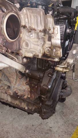

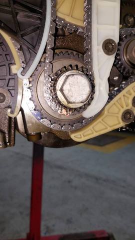

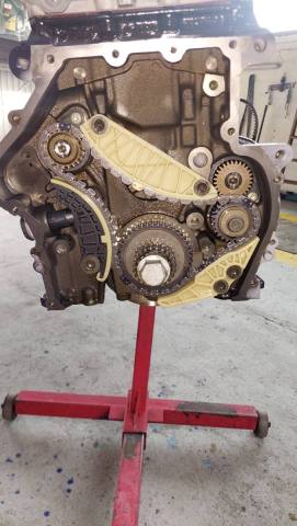

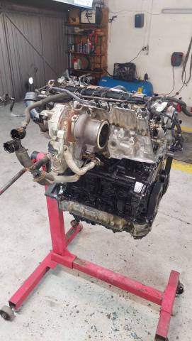

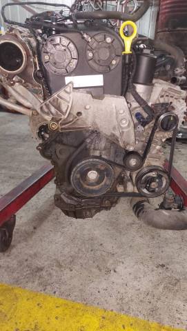

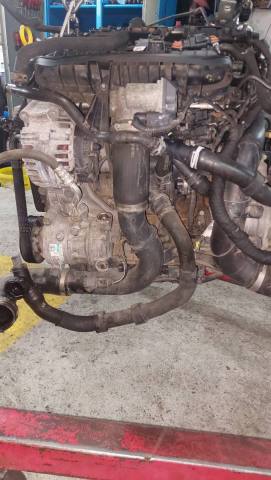

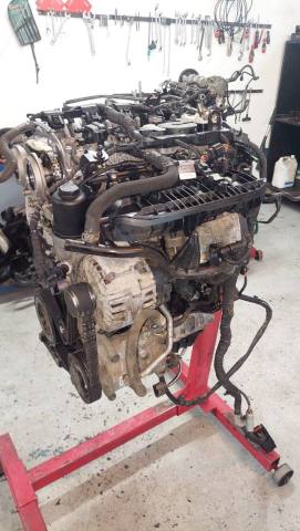

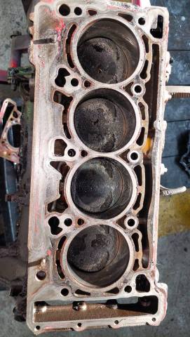

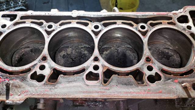

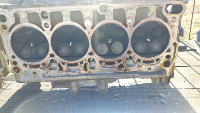

@aysmen: Motorul este in lucru. A fost demontat si se lucreaza deja la el. Cum era de asteptat sunt multe depuneri dar nimic care sa nu se poata repara.
Iti voi raspunde aici la mesajul privat, poate mai intereseaza si pe altcineva: anul trecut am fost de 6 ori cu masina la reprezentanta. Mi-au masurat inclusiv consumul de ulei pe 1000 km si au ajuns la valoarea de 800 ml la 1000 km care, conform manualului este perfect "normal". Am citit si eu postarile de pe briskoda cu cei care si-au reparat motorul cu o reducere masiva la reprezentanta chiar daca masina nu mai era in garantie. Este posibil ca acolo sa fii plecat buna-cuviinta la fel precum majoritatea mecanicilor, deoarece in Bucuresti singura oferta pe care am primit-o a fost pentru schimbarea integrala a motorului la pretul de ... 40.000 RON (cu "reducere" inclusa!). No comment!

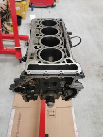

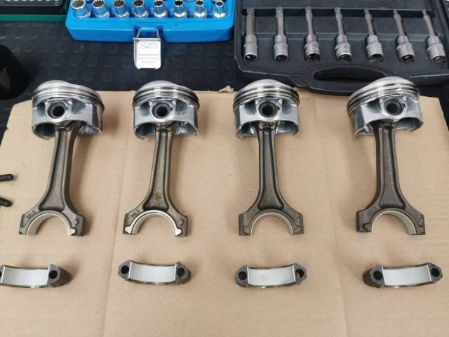

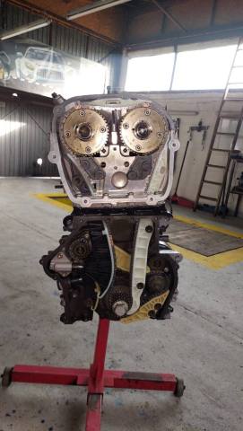

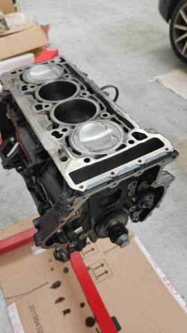

Revin cu noutati. Masina este gata si da, sunt (inca) in rodaj. Voi incerca sa dau cat mai mult informatii, folositoare sper, celor care au acest tip de motor.
Produse inlocuite:
  • Supape admisie/evacuare,
  • ghiduri si semeringuri supapa,
  • tacheti,
  • garnitura chiulasa,
  • bolturi chiulasa,
  • pod axe came,
  • garnituri distributie,
  • pistoane,
  • cuzineti biela,
  • suruburi biela,
  • cuzineti arbore cotit,
  • semering arbore,
  • semering palier,
  • distributie balansieri,
  • distributie mare,
  • flansa apa chiulasa,
  • flansa apa turbina,
  • senzor temperatura chiulasa
  • Valva PCV
  • Freon (completare),
  • antigel,
  • ulei,
  • filtru ulei

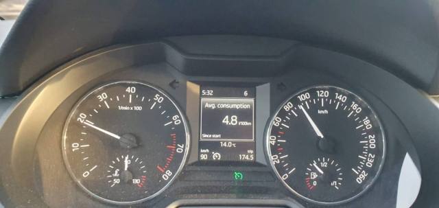

Recomandarea este ca dupa reconditionarea motorului primii 1000 de km sa nu se depaseasca 2500 RPM. Pana in momentul de fata am condus masina in jur de 450 de km in acest mod. Ca fapt divers consumul mediu de benzina Ramnicu Valcea - Bucuresti a fost de 4,8 l/100 km (pentru mine, cel putin, este un record). Astazi i-am facut si ITP-ul (din intamplare expira in cateva zile) iar totul a iesit impecabil (noxele, de exemplu, au iesit fix valoarea declarata de producator la iesirea din fabrica). Evident consumul de ulei a fost 0 pana acum.
Dupa 1000 de km voi schimba din nou uleiul cu Fuchs 5W-40 Titan Flex 3 iar incepand de atunci voi efectua schimbul de ulei la fiecare 10.000 km. A doua recomandare este ca intre 1000-2000 km sa nu se depaseasca 3500 RPM. Dupa 2000 km motorul va fi rodat.
In concluzie: sunt foarte multumit de rezultatul reconditionarii si recomand cu incredere FRM Garage. Multumesc din nou celor( @Doc Morelli , @aysmen) care mi i-au recomandat initial! A fost o experienta din care cred ca am invatat destul de multe iar Robert a fost foarte transparent si mi-a dat toate informatiile (cerute, sau nu :) ).
