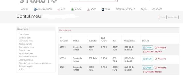

Dolfin, uite exact cat au costat cele doua injectoare.
De specificat, ambele pe acelasi cilindru cazute, a tinut doar 5 ani si 75.000km , deaceea intreb, oare prin softul dieselgate, nu este fortat acest prim cilindru la acest motor?
