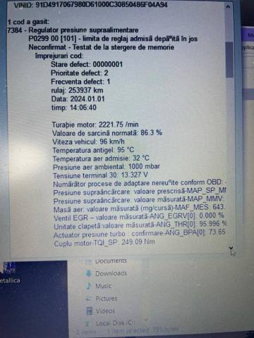

Salut. Ieri pe autostrada dupa 15 min de mers turat (maxim) -aveam o urgenta, cand am oprit in benzinarie a inceput sa trepideze la relanti si sa oscileze acul turometrului. La repornire, s-a chinuit putin si aveam senzatia ca merge in trei pistoane. In timp si-a mai revenit, dar tot trepida. Am continuat drumul pe autostrada cu 80 km/h ca sa nu o fortez. Dupa 5 km s-a aprins spirala in bord si a inceput sa scoata fum albastru (nu prea mult, dar sesizabil). La oprire acasa, la relanti scoatea fum albastru mai ceva ca afumatoarea lui bunicul. Am bagat testerul pe ea azi si da eroarea P0299. Mentionez ca la pornire se chinuie putin si trepideaza. dar nu mai scoate fum(pe loc cel putin). Tind sa cred ca totusi problema este debitul de aer si nu turbina.... s-a mai confruntat cineva cu pb asta? Cum se remediaza? Masina este o Skoda rapid 1.6 tdi 77 kw din 2015. Va multumesc si La multi ani!
P.S. Atasez poza cu testarea VCDS.
