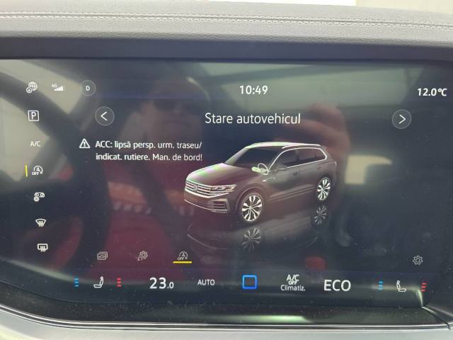

Pe Tiguan functioneaza perfect Travel Assist in Romania...pe Touareg NU functioneaza in Romania...am fost in Ungaria...Austria functioneaza perfect.
Azi am avut programare la reprezentanta in Oradea ( nu am mers in Ungaria pt ca seful de service de la D&C...a sa spus sa merg la reprezentanta de unde am cumparat masina, nestiind ca am cumparat masina de la ei... sigur vanzatorul nu a activat we connect... ca masina poate nu are optiunea travel assist....bla...bla )
Asa ca am mers la ei....am avut programare la D&C Oradea ...si cum am mers cu masina ...asa am iesit de la ei...mai mult consilierul a zis ca merge travel assit...am mers in proba cu el in masina...normal ca nu mergea!
Tind sa cred ca nu stia cum functioneaza ...avand in vedere la ce aberatii spunea!
Ca sa scape de mine...a zis...masina nu are erori totul functioneaza perfect!
Degeaba l-am dus in proba si i-am aratat ca nu merge...ma trimis la consilierul de vanzari...se vedea clar ca e depasit de situatie!!!
Cand activez travel assist imi apare eroarea din poza.
Mai are cineva probleme cu TRAVEL ASSIST  in Romania cu Touareg CR7?
Va functioneaza travel assit in Romania?

Ție îți lipsesc hărțile care conțin acele informații.
Pentru sistemul ăsta ai nevoie de hărțile pentru România care conțin și informațiile legate de semne. Trebuie să cauți la cineva priceput în chestii de genul.
Caută pe net să faci un upgrade hărți pentru românia și s-ar putea să-și revină de la sine.

Si la mine, Touareg decembrie 2024, este aceeasi problema. Apare fix aceeasi eroare.

Masina are 1 luna ...hartile se updateaza automat ( apare ca e ultima versiune de soft si de harti )...hartile fac update ...exact ca si un telefon cand primeste update ( fara sa faci nimic, apare pe ecan au aparut harti noi...dai instalre...si atat )...nu prea pot sa ii fac eu update ( nu gasesc nicaieri harti sa le downloadez )...doar sa dau actualizare din navigatie,...dar spune ca sunt cele mai recente harti si ultimul soft aparut!
Poti sa imi recomanzi pe cineva?
desi ar trebui sa rezolve D&C Oradea...masina e noua,...am garantie...optiunea care am pus-o pe masina...pachetul IQ Drive nu are restrictii pe Romania!
Au trimis si ei mai departe...se asteapta raspuns de la fabrica...se pare ca reprezentanta  D&C e depasita de situatie...

Eu am aceeași problemă la 7P, cum trec de ungaria merge totul perfect, în Ungaria încoace adio.
La mine e mai complicat, trebuie să fac și la cameră upgrade de firmware, pe lângă hărți.
Trebuie căutat pe forumuri niște informații despre cum funcționează și ce trebuie făcut, poate trebuie o simplă setare din OBD Eleven și e ok.

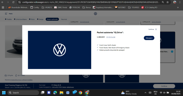

...raspuns NEOFICIAL...dar totusi OFICIAL (  la ultima vizita la reprezentanta...a scapat cineva "porumbelul" ca au primit raspuns de la Porsche...pe Romania nu e functional Travel Assist pe Touareg 2025 ) nu inteleg de ce nu e marcat cu  *  acest pachet...in momentul cand faci configuratia masinii...sa scrie clar...NEFUNCTINAL PE ROMANIA...functioneaza numai in anumite tari!
In continuare daca intri pe cofiguratorul VW...nu apare aceasta optiune cu restrictii.
NU am fost informat oficial de cei de la reprezentanta VW...imi tot spun...ca asteptam raspuns de la Porsche...studiem problema... sa trimis la fabrica problema...probabil de ce am cerut contravaloarea pachetului IQ drive inapoi ... din moment ce nu merge Travel Assist pe Romania si nu am fost informat cand am facut configuratia masinii!
razvan.florea.1923
Salutări!
Am petrecut o săptămână prin alte țări, HU, A și DE și am înțeles, cu adevărat, problema pachetului Travel Assist. Acolo funcționează IMPECABIL, iar în RO, DELOC! Dacă pachetul este prezentat ca și opțiune fără informarea că nu funcționează, mi se pare practică înșelătoare, și, la fel ca la postarea de la topicul cu consumul de ulei, nu ar strica o plângere colectivă împotriva celor de la Porsche. Altfel, se va mai confirma, ÎNCĂ O DATĂ, că noi, românii, acceptăm ORICE!
chiar acum am verificat pe configuratorul VW ... si nu scrie nicaieri ca NU este functional in Romania Travel Assist ...pachetul IQ Drive NU apare cu restrictii...in anumite tari!
Mi-a confirmat agentul de vanzari ca NU au fost informati de catre Porsche ca pachetul IQ Drive nu este functional in Romania!
Este cu atat mai trist , pt ca eu am optat special pt aceasta optiune de Travel Assist ...am mai si platit pt aceasta optiune si nu ma pot bucura de acest pachet... pe Tiguan modelul nou imi merge acest pachet IQ Drive...perfect pe Romania.
Nava AMIRAL de la VW... TOUAREG fabricat special pt piata din Romania, care costa mult mai mult ca si un Tiguan... dai zeci de mii de euro in plus...si ...IEI TEAPA...optiuni nefunctionale in Romania...consum ridicat de ulei!
Am cerut sa mi se returneze banii pe acest pachet...IQ Drive ...au spus ca vb cu Porsche sa vada ce se poate face...ma tot amana....pana la urma probabil ca o sa iau legatura cu un avocat!

Address 13: Auto Dist. Reg (J428)       Labels:* Redir Fail!
   Part No SW: 760 907 561 E    HW: 760 907 561 B
   Component: LRR4R         H12 0500
   Dataset Number: V03935331S  0001
   Coding: 32657FCC58002C00000020A000000010051246484401009E00
   Shop #: WSC 31414 041 00001
   ASAM Dataset: EV_ACCBOSCHAU65X 002031
   ROD: EV_ACCBOSCHAU65X_VW53.rod
   VCID: 1E65DE65A0342B2A4D7-804A
1 Fault Found:
2345 - Databus
          U1123 00 [00001000] - Received Error Message
          [FAULT_CAMERA_ERROR]
          Intermittent - Confirmed - Tested Since Memory Clear

12 Faults Found:
2117691 - Ethernet Databus
          U11C4 00 [00001000] - No Communications
          [Databus_Ethernet_no_communication]
             Freeze Frame:
                    Fault Priority: 4
                    Fault Frequency: 1
                    Reset counter: 229
                    Mileage: 153047 km
                    Date: 2026.05.26
                    Time: 08:47:29
                    Ethernet signal quality: no link
221189 - Front Camera for Driver Assist Systems
          C12B3 FA [00001000] - Communication Error
             Freeze Frame:
                    Fault Priority: 4
                    Fault Frequency: 1
                    Reset counter: 242
                    Mileage: 154258 km
                    Date: 2026.06.04
                    Time: 11:59:26
                    Control Module temperature-Printed circuit: 31 °C
                    Control Module temperature-Average temperature: -50 °C
                    Control Module temperature-Application service computer: 35 °C
                    Control Module temperature-Sensor service computer: 31 °C
                    Control Module temperature-Environment recognition service computer: 40 °C
221193 - Internal Fault
          B200F F3 [00001000] - Unknown Error Elaboration
          [SPI_communication_error]
             Freeze Frame:
                    Fault Priority: 4
                    Fault Frequency: 7
                    Reset counter: 238
                    Mileage: 150203 km
                    Date: 2026.03.13
                    Time: 18:05:43
                    Control Module temperature-Printed circuit: 46 °C
                    Control Module temperature-Application service computer: 47 °C
                    Control Module temperature-Sensor service computer: 44 °C
                    Control Module temperature-Environment recognition service computer: 52 °C
221244 - Front Camera for Driver-Assist Systems
          C12B3 17 [00001000] - Voltage Too High
             Freeze Frame:
                    Fault Priority: 6
                    Fault Frequency: 15
                    Reset counter: 251
                    Mileage: 150210 km
                    Date: 2026.03.13
                    Time: 19:20:54
                    Front camera: temperature: 39 °C
221245 - Front Camera for Driver-Assist Systems
          C12B3 16 [00001000] - Voltage Too Low
             Freeze Frame:
                    Fault Priority: 6
                    Fault Frequency: 15
                    Reset counter: 251
                    Mileage: 150210 km
                    Date: 2026.03.13
                    Time: 19:20:54
221246 - Front Camera for Driver-Assist Systems
          C12B3 98 [00001000] - Component or System over Temperature
             Freeze Frame:
                    Fault Priority: 6
                    Fault Frequency: 38
                    Reset counter: 251
                    Mileage: 150193 km
                    Date: 2026.03.13
                    Time: 17:54:44
                    Front camera: temperature: 125 °C
221247 - Front Camera for Driver Assist Systems
          C12B3 F9 [00001000] - Temperature too Low
             Freeze Frame:
                    Fault Priority: 6
                    Fault Frequency: 24
                    Reset counter: 251
                    Mileage: 150195 km
                    Date: 2026.03.13
                    Time: 17:56:52
                    Front camera: temperature: 38 °C
221255 - Windscreen Heater for Front Sensors
          B11CE 15 [00001000] - Open or Short to Plus
             Freeze Frame:
                    Fault Priority: 4
                    Fault Frequency: 85
                    Reset counter: 251
                    Mileage: 150194 km
                    Date: 2026.03.13
                    Time: 17:55:51
                    Window defogger for front sensor system-Outside air temperature too low: No
                    Window defogger for front sensor system-Status: Not active (no requirement)
                    Window defogger for front sensor system-Crash signal: not active
                    Window defogger for front sensor system-Heating time exceeded: No
                    Window defogger for front sensor system-Current power consumption: 0.00 A
                    Window defogger for front sensor system-Actuator test: not active
                    Window defogger for front sensor system-Request due to blinding: no request
                    Window defogger for front sensor system-initial heating: not active
                    Window defogger for front sensor system-Camera temperature too high: No
                    Window defogger for front sensor system-System/voltage fault: No malfunction
                    Window defogger for front sensor system-Windshield heating malfunction: not active
                    Window defogger for front sensor system-preventive heating: not active
221257 - Windscreen Heater for Front Sensors
          B11CE 11 [00001000] - Short to Ground
             Freeze Frame:
                    Fault Priority: 4
                    Fault Frequency: 29
                    Reset counter: 251
                    Mileage: 150195 km
                    Date: 2026.03.13
                    Time: 17:56:52
                    Window defogger for front sensor system-Status: Malfunction
221281 - Control Module for Driver Assist Systems
          C12D5 FA [00001000] - Image Processor does not Repsond.
             Freeze Frame:
                    Fault Priority: 4
                    Fault Frequency: 60
                    Reset counter: 251
                    Mileage: 150202 km
                    Date: 2026.03.13
                    Time: 18:03:08
                    EyeQ error source: Camera error
98341 - Cancellation of Park/Steering Assist
          B187A 00 [00001000] - -
             Freeze Frame:
                    Fault Priority: 6
                    Fault Frequency: 6
                    Reset counter: 239
                    Mileage: 150308 km
                    Date: 2026.03.16
                    Time: 18:25:23
15361024 - Component Protection
          U1101 00 [00001000] - Active
          [Component_protection_active_2]
             Freeze Frame:
                    Fault Priority: 4
                    Fault Frequency: 1
                    Reset counter: 229
                    Mileage: 153027 km
                    Date: 2026.05.24
                    Time: 13:28:47
                    Counter of component protection malfunctions: 00 25
Address AC: Reductant Control (J880)       Labels: 4M0-907-355.clb
   Part No SW: 4M0 907 355 E    HW: 4M0 907 355 B
   Component: SCR-Stg-G3H05 0007
   Dataset Number: V03935328NV 0001
   ASAM Dataset: EV_RDCMINERGAU736 005014
   ROD: EV_RDCMINERGAU736.rod
   VCID: 33331FD13BB69642929-8066
No fault code found.
Address BB: Door Rear Drv (J388)       Labels:* None
   Part No SW: 4M1 959 595 J    HW: 4M1 959 595 D
   Component: TSG HFS005 0430
   Serial number: YE007UAT18083 Dataset Number: V03935324PQ 0001
   Coding: 003E92000000040000013080
   Shop #: WSC 31414 044 00001
   ASAM Dataset: EV_DCU2RearDriveMAXHKLO 001018
   ROD: EV_DCU2RearDriveMAXHKLO.rod
   VCID: 46D55605582413EA257-8012
Address BC: Door Rear Pass (J389)       Labels:* None
   Component: TSG HBFS005 0430
   Serial number: YE007UAT18086 Dataset Number: V03935324PP 0001
   ASAM Dataset: EV_DCU2RearPasseMAXHKLO 001018
   ROD: EV_DCU2RearPasseMAXHKLO.rod
Address CA: Sunroof (J245)       Labels:| 4M0-907-594.clb
   Part No SW: 4K0 907 594 AA    HW: 4K0 907 594
   Component: SAD_STG_1     006 0002
   Dataset Number: V03935347ES 0001
   Coding: 488040753602
   Shop #: WSC 31414 029 00001
   ASAM Dataset: EV_SunRoofCONTIAU736 009011
   ROD: EV_SunRoofCONTIAU736_009_VW27.rod
   VCID: 73B3DFD17B36D642529-8026
Address D6: Light Ctrl Left 2 (A31)       Labels: 7P5-941-591.clb
   Part No SW: 7P5 941 591 BJ    HW: 7P5 941 591 B
   Component: LED1L         H07 0011
   ASAM Dataset: EV_LED_PLUS_L_KEBODAVW416 001003
   ROD: EV_LED_PLUS_L_KEBODAVW416.rod
   VCID: 0557910925A2D8F26CD-8050
Address D7: Light Ctrl Right 2 (A27)       Labels: 7P5-941-591.clb
   Component: LED1R         H07 0011
   ASAM Dataset: EV_LED_PLUS_R_KEBODAVW416 001003
   ROD: EV_LED_PLUS_R_KEBODAVW416_VW27.rod
Address DE: Charger 1 for mobile dev (J1146)       Labels:| 4N0-035-502.clb
   Part No SW: 4N0 035 502 B    HW: 4N0 035 502 B
   Component: WLC Front     H14 0061
   Dataset Number: V03935271UQ 0001
   Coding: 800000
   ASAM Dataset: EV_Charg1MobilDevicAU651 004001
   ROD: EV_Charg1MobilDevicAU651.rod
   VCID: 2313EF918B5606C2629-8076
End----------(Elapsed Time: 01:59, VBatt start/end: 12.2V/12.2V)-----------
eu cred ca problema e de la camera, cu cele 2 erori importante pe ea: internal fault si component protection.
