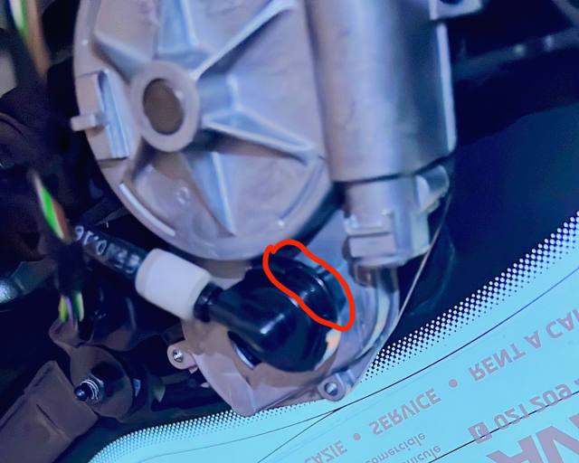

Am constatat azi dupa un drum prin Bucuresti ca aveam putina apa in portbagaj. Uitat mai atent, era mocheta de protectie de pe hayon uda. Am reusit sa desfac tot capacul ala si apa tasneste pe langa mufa de prindere de la motoras. Curge si normal, pe la stergator si camera de spate, insa curge si pe aici. Mufa aia se misca si apa curge pe la imbinarea ata incercuita (nu stiu daca de acolo se mai desface ceva dar acolo joaca cele 2 parti). Film aici: https://imgur.com/B8vnBnT
Si probabil trebuie schimbat tot motorasul?. Aveti in acest caz si vreo recomandare ca mai ales pe vremea asta mai foilosesc stergatorul de la luneta :)

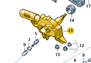

In ETKA pompa apare fara mufa aceea, insa daca ai vrea sa cumperi doar mufa nu apare ca piesa de sine statatoare.
image.png.fc76a965325ff3249e6f023060fa7746.pngimage.png.184cce7156d3c942308eaaa24000b45d.png

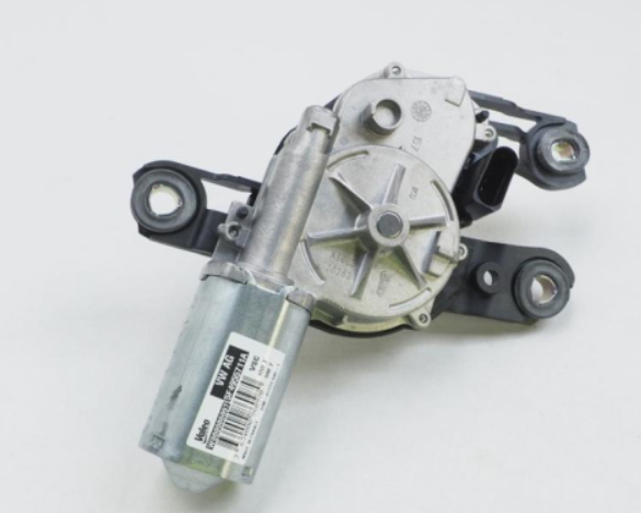

Am luat piesa noua si instalat la garaj, mufa era de vina, garnitura avea joc si nu mai etansa. Piesa vine cu tot cu mufa aia montata, nu cred ca se poate declipsa si repara nimic. Are un arc care strange garnitura pe stut. Gandire de 2 bani... adica de profit pentru producator!
