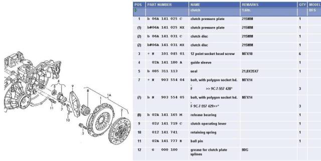

În primul rând dacă zgomotul se aude numai când bagi urechea sub capotă şi dacă nu se aude în mod obişnuit cu capota închisă sau din habitaclu şi face numai la rece cred că nu este motiv prea mare de îngrijorare (la mine face zgomot rulmentul de nou). Eu cred că zgomotul este produs de rulmentul de presiune sau ceva în jurul lui, îţi pun o poză să vezi ce este pe acolo. Oricum până nu desfaci nu ai cum să ştii. Poate fi o chestie banală cum ar fi să fie slăbit/rupt arcul nr. 10 sau uzură la rulment. O situaţie mai gravă ar fi să fie rupt ghidajul 4, dar aia se aude tare, tot aşa ca un hârşâit de table. Oricum dacă schimbi ambreiajul schimbă şi ghidajul ăla .
Din ce văd după cod volant este cu masă simplă. Codul este 068105269H

multumesc, si eu ma gindeam la arcul ala ciudat. nu stiam, dar din poze vad ca este ambreiaj cu volant clasica , deci zgomotul ar veni de la pirghia ce actioneaza rulmentul de presiune...sau ghidaj ca hirsit de table se aude ...:-) totusi la ambreiere zgomotul dispare ... solutia -cutia jos!!!???
