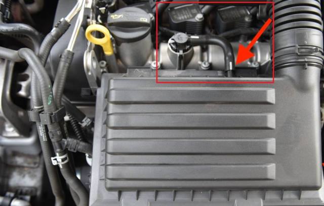

La masina sotiei (Golf 7 1.2 122hp) s-a rupt acel tub micut de plastic la care se conecta furtunul (ca in imaginea atasata). L-am lipit cu adeziv gen Loctite si am aplicat pe deasupra si un adeziv care sa etanseze mai tare si sa nu se desprinda de la vibratii/temperatura...Unde se duce aerul din filtru prin acel furtun? Poate crea probleme in timp faptul ca este rupt si lipit?
Mersi.
Salut Cristi, din ce stiu ala este furtunul ce duce la valva de aerisire carter , cea rotunda care iese din partea de sus a motorului, face parte din sistemul PCV care are ca scop eliminarea de gaze acumulate in motor .
Fix furtunul asta e folosit sa traga aer proaspat si filtrat in cazul in care se creaza vacum in motor.
Daca sistemul PCV nu functioneaza bine poate sa cauzeze o gramada de probleme la motor de aceea iti recomand sa inlocuiesti furtunul si chiar si valva pt simplu motiv ca este ieftina si te poate salva de probleme.
BTW cred ca ai motor de 1.4 nu 1.2 daca ai 122 cai.
Bafta.
Da. Asa e. 1.4 e motorul. Am scris gresit mai sus. O sa caut o carcasa de filtru de aer de la dezmembrari si o sa o schimb. Valva si furtunul par sa fie ok. Valva acea are vreo durata de viata la care trebuie inlocuita? Se schimba "plug&play" prin presare?
