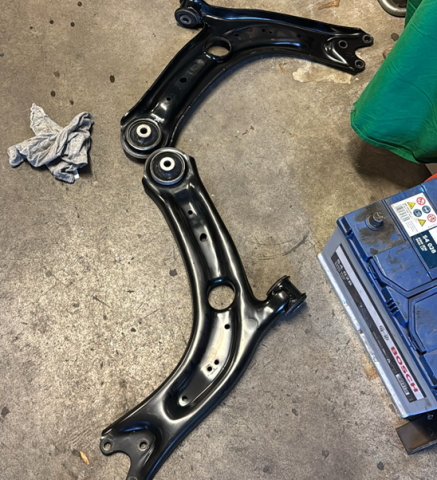

Pai chiar sunt pentru zgomot. bucsele acelea orizontale pentru confort au niste gauri in ele si in timp bucsa flexeaza si plasticul ala ajunge sa scartaie ca ultima caruta (plastic pe plastic). Motiv pentru care toata lumea trece fie la bucse cu gauri mai mici sau mai putin sau .. chiar pline. Sa nu iti imaginezi ca le pune pentru stabilitate :)
LE O rezolvare este sa le gresezi cu o vaselina speciala de la vw pentru bucse .. dar trebuie sa faci asta anual.

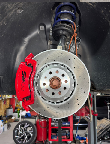

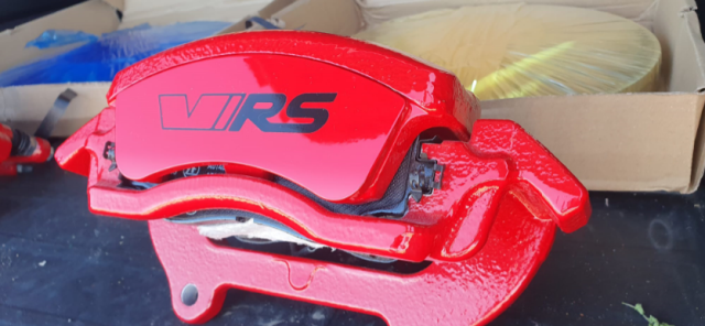

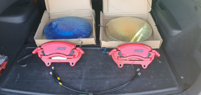

Salut @lambda_dryver , am tot amanat instalarea lor, incerc saptamana viitoare sa le instalez impreuna cu kitul de frana de clubsport (achizitionat din considerente economice, sa fie nou si bolt on fara alte implicatii gen distantiere, jante , recalibrare, mastercilinder etc), chiar daca am cochetat mult cu kit-ul de akebono vz5 care era peste buget si discuri mai grele, m-am tot documentat si cei care au acest kit instalat au precizat ca nu au nevoie de un upgrade la frane, la urma urmei "Having more powerful brakes on a car with poor or even average tires makes 'ZERO DIFFERENCE', as the tires will not be generating enough traction to keep your wheels rolling upon heavy braking, hence causing your tires to simply skid and thereby causing the ABS to kick-in even quicker than before"

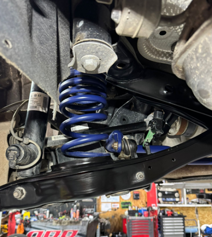

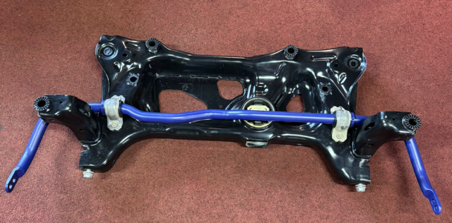

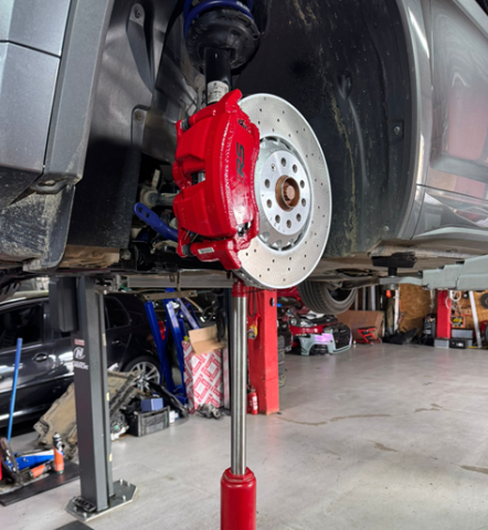

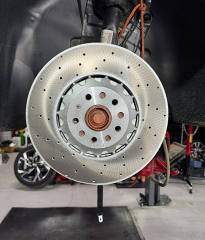

Gata, s-au montat piesele ... cadru punte fata demontat, curatat, strans la cuplu , montat bare stabilizatoare, inlocuit bucse brat bascula, montaj kit frana fata, aerisit + lichid nou RBF 660,  super multumit de comportamentul masinii, o imbunatatire pe care o recomand tuturor - aici ma refer la bare stabilizatoare.
La sistemul de franare nu ma pot pronunta , inca nu s-au pasuit placutele dar simt cu agata mai bine, initial byte mai bun.

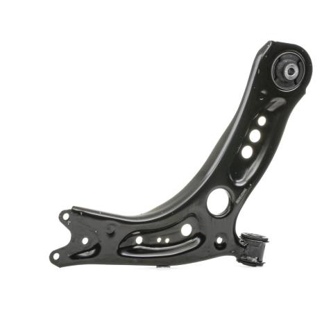

Nu se vede prea bine din poza, bucsele de la bascule sunt pline sau au spatii goale?
Daca au spatii goale nu par sa fie puse bine, partile pline trebuie sa fie pe linie cu busa din fata, in plus de asta au o singura pozitie de montaj, adica spatiile goale nu sunt identice.
Modificat de davidut5
sunt mai late (defapt mai inalte)decat oem si au fost centrate pe bascula fiind un pic conice.

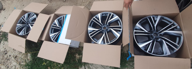

sa vina primavara - jante oem Ignite 20" cu 8.5J , pentru instalare anvelope 255 latime pentru aderenta suplimentara
