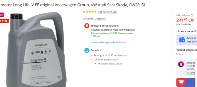

in reprezentante, numai ulei de la butoi vezi. Daca vrei la bidon de 1 l ceri asta inainte si platesti corespunzator.
pe emag la bidon de 5L e 200ron. :))
SI ei vor 110ron / litru la vrac, aia e reprezentanta, n ai ce sa faci

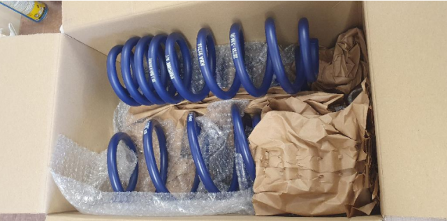

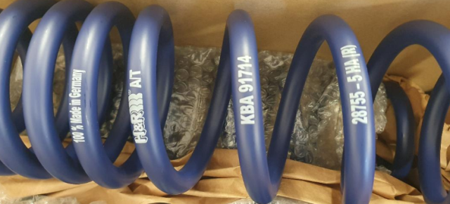

Au ajuns si arcurile de la H&R. Pe site ei sustin ca ar cobora undeva la 30-35mm, real cred ca un 25mm.

Din experienta cu alte masini si alte arcuri de coborare … masinile au coborar minim cat zice vanzatorul, dar in general mai mult.

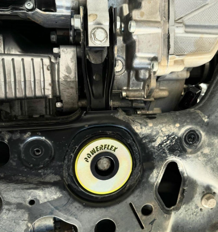

Eu nu am reusit la alte masini sa ma impac cu insertul/bucsa de la Powerflex.

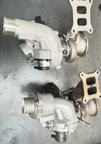

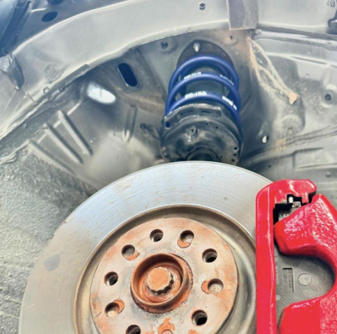

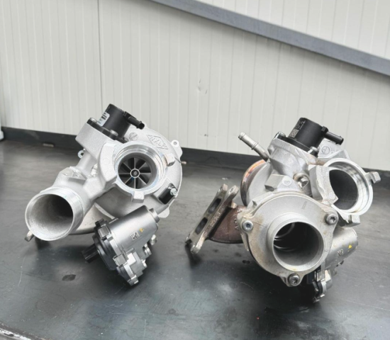

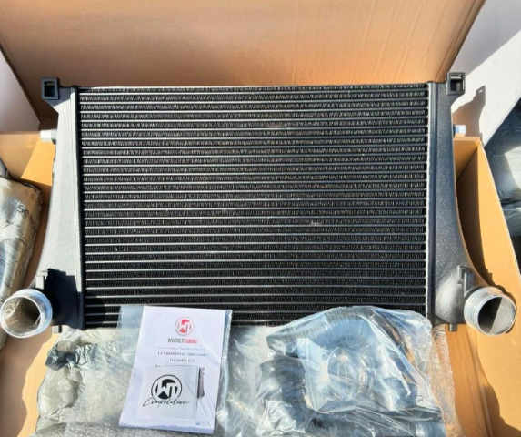

Am reusit sa instalam pachetul complet pt stage 3:
-Turbina Garrett PowerMax
-Admisie RacingLine R600

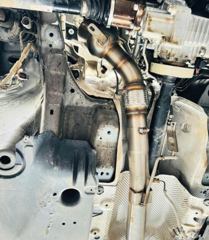

-Downpipe SuperSprint
-Intercooler Wagner Competition
-Arcuri H&R
-Suport antibalans PowerFlex
O sa ne indreptam spre MRC , pt soft final. Pumnii stransi :))

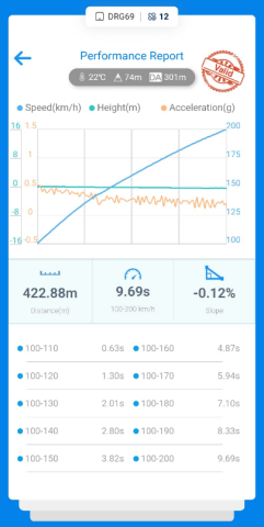

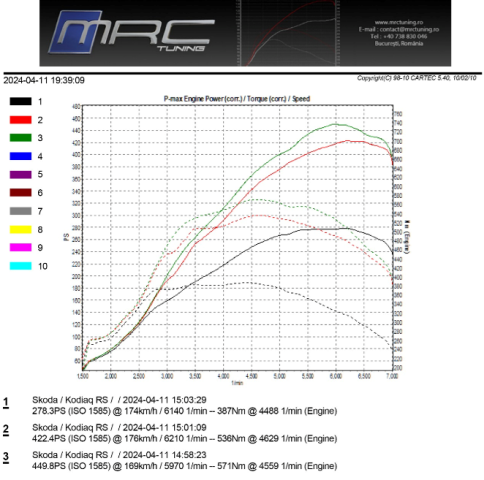

Incep prin a multumi lui @C Z R pentru devotament si implicare, intr-un final am reusit sa ating obiectivul de putere dorit, fara compromis pe alte planuri.
Astfel va prezint mai jos valorile:
benzina 95 - 278cp/387nm
benzina 98 - 422cp/536nm
benzina 100 -450cp/571nm

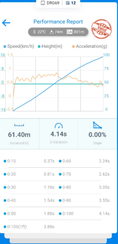

Cel mai important si ce m-a surprins, pe langa puterea obtinuta, e timpul 0-100 si 100-200 pentru o masina de talie ei (cu scaun de copil montat) :)):
Inca nu m-am adaptat la "noua" masina, o sa revin cu feed-back pe parcurs.

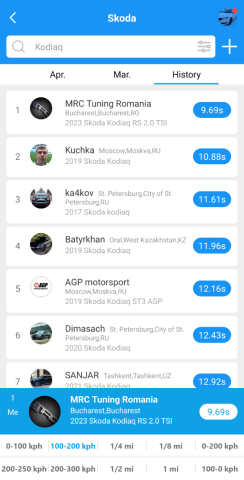

Fara modestie, cred ca e cel mai puternic kodiaq rs din Romania, trebuie sa verific pe dragy motorsport ce timpi a scos restu' lumii.
Multumesc pentru feedback si aprecieri @mkvgti!
Te scutesc eu de acea cautare 😅FELICITARI, detii cel mai rapid Kodiar RS worldwide (conform Dragy)! 💪
Sa te bucuri de ea si sa te plimbe cu zambetul pe buze 😁
Voi clarifica putin pentru restul cititorilor ce inseamna cele 3 valori de putere, de fapt.
Sunt 3 harti de putere (functia MRC multimap). Harta poate fi selectata inainte de pornirea motorului.
- harta 1 este low boost compatibila cu orice sortiment de benzina (am folosit boost si avans similar cu Kodiaq RS stock)
- harta 2 este optimizata pentru benzina 98+
- harta 3 este optimizata pentru benzina 100+
- harta 4 -> functie antifurt
bonus: Start&Stop memory (apreciat de multa lume).
Am mentionat pentru ca din mesajul initial se putea intelege ca a fost masurata pe benzina 95, ceea ce nu este cazul.

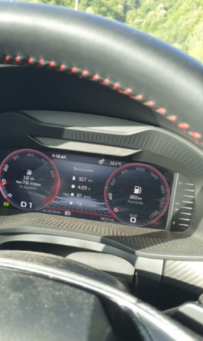

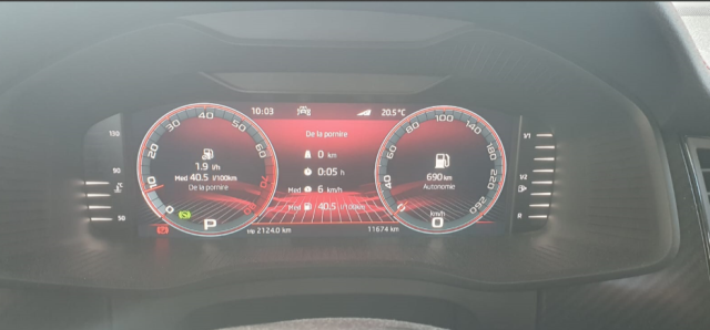

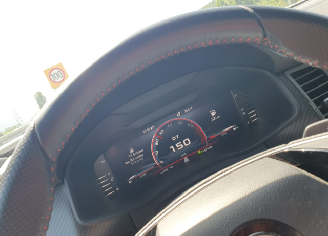

am ajuns la 6000 km cu stage 3, concediu pe Grecia la 40+^c , totul ok, masina merge perfect - mai ales cu Shell V-power.
Unde s-a putut am mers pe pilot cu 150km/h, ideea e ca am stat f mult in vama iar pe bulgaria se merge f prost, viteza medie iesind in jur de 80km/h
Si pentru prima data am vazut autonomie 690km

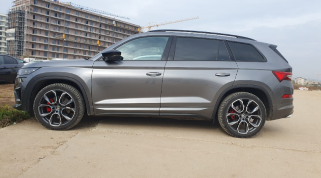

winter mode on, imi plac mai mult jantele de la vechiul  RS fata de cele de pe facelift.

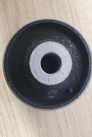

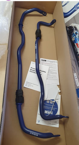

a ajuns mosu mai devreme cu un set de bare stabilizatoare H&R si un set de lager cauciuc-metal cum le zice producatorul 8S0407183B turnate solid - dedicate TTS (bucsa mare bascula fata).
