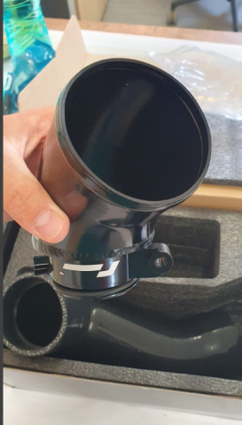

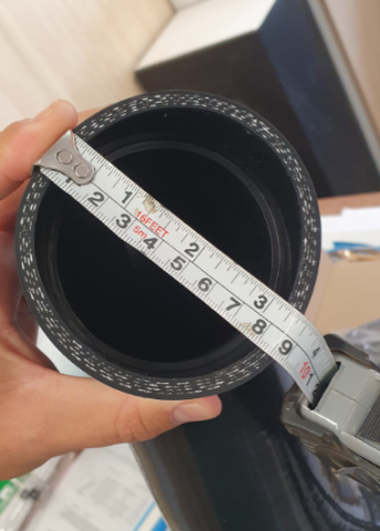

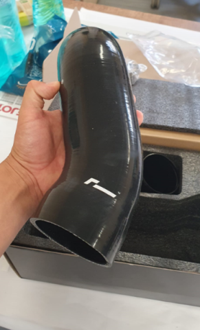

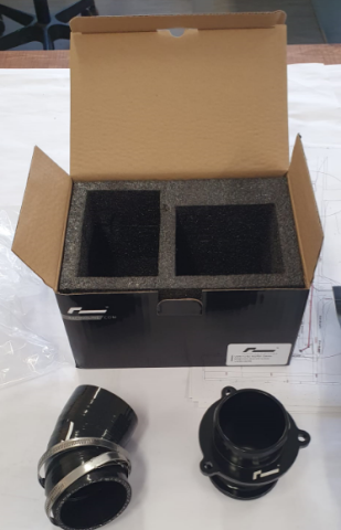

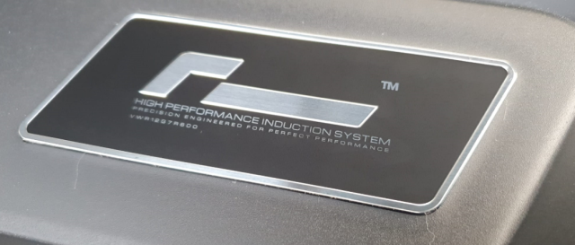

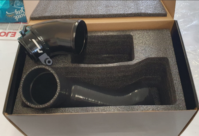

Am studiat mult ce tip de admisie da randamentul cel mai bun calitate/pret petru EA888.4, am gasit tot felul comparative cu alte admisii si mereu iese acolo in top 3.
Dupa discutiile cu cei de la RacingLine si prin furnizorul lor pe Romania - Killerbrakes, am hotarat sa dau comanda de niste piese care vor ajuta masina mai mult dupa soft.
Nu am gasit nicaieri instructiuni de montaj pt Kodiaq, nici macar nu stiam daca e compatibila sau nu, pur si simplu nu gasesti pe net pentru tipul asta de masina, doar gti, r, cupra etc.
Deoarece admisia era pe stoc, mi-am luat inima in dinti si incercat montajul, supriza...perfect match  - am fost cobaiul pe Romania cel putin.
Aviz amatorilor, trebuie sa tineti cont de faptul ca la comanda sa fie r600evo (pt motoarele de gen4)
https://www.racingline.com/air-intake-r600-r600evo
Pe langa efectul placebo, pare putin imbunatatit raspunsul acceleratiei si doar in ture mari se aude turbo si dv putin diferit, in rest perfect OEM.
Las mai jos cateva poze de la montaj.

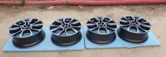

Ne pregatim de iarna, s-a achizitionat un set de jante RS model pre-facelift, nu vreau sa merg cu jante mai mici deoarce consider ca nu mai are acelasi farmec RS-ul, chiar daca sunt costuri mai mari si probabil nu prezinta acelasi confort ca unele pe 18.

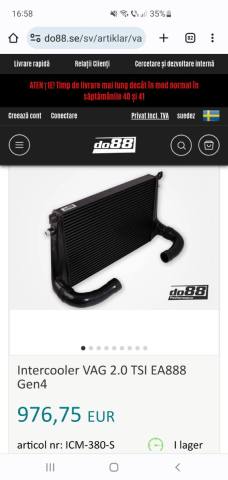

Vedem cand apare si intercooler pt modelul asta, inca n-am gasit la niciun furnizor.
Din ce știu cel de cupra formentor merge și la kodiaq, ti-am lăsat un print cu cel de la do88 și pt siguranta ta dă-le un mail si întreabă.

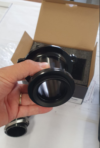

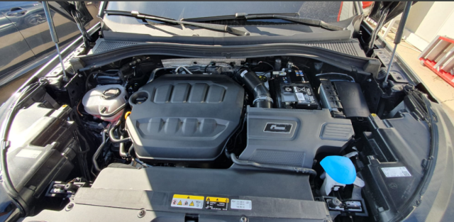

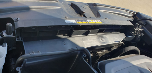

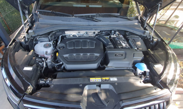

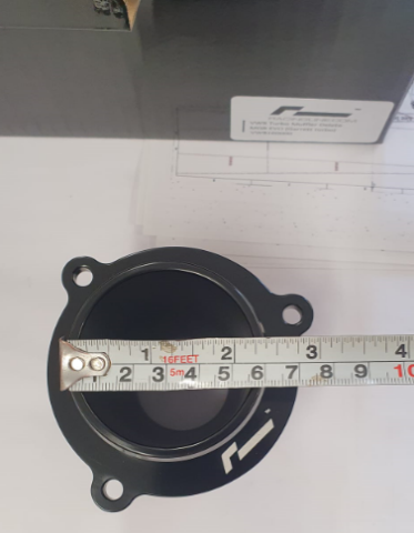

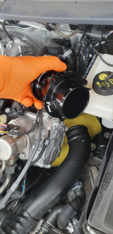

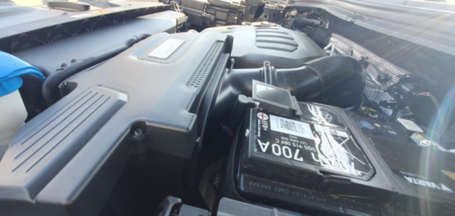

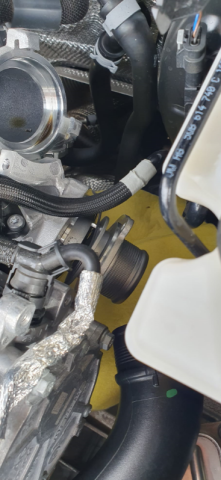

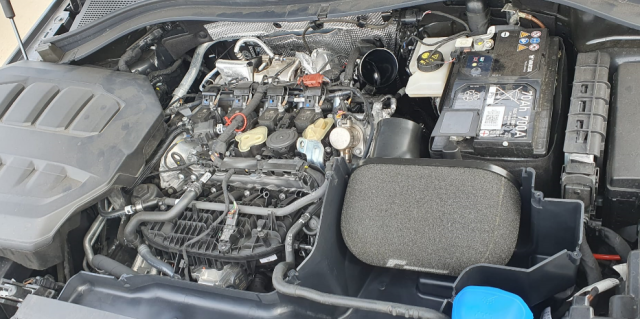

am reusit sa montez piesele, las mai jos etapele:

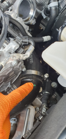

demontare ansamblu carcasa filtru aer si traseu pana in turbo

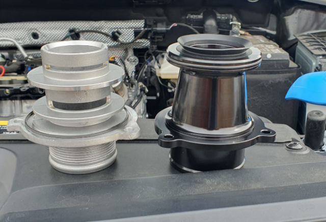

demontare turbo muffler delete
image.thumb.png.f9efe20eec91c3c65bd2adbd7e4a4797.pngimage.thumb.png.b059f5cd03c0331e7c40596d183180fc.png

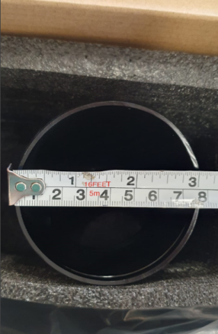

comparativ turbo muffler delete

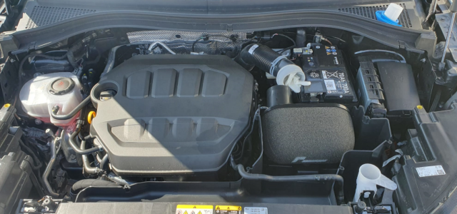

instalare turbo muffler delete + turbo inlet + racingline r600 intake
Rezultat final:

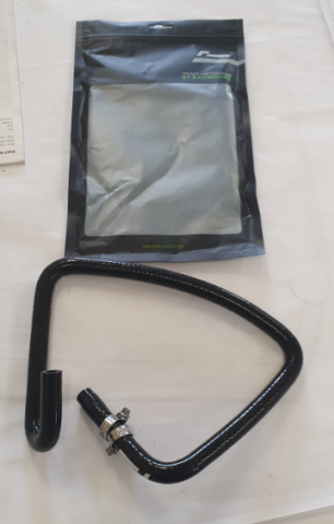

P.S. :furtunul de antigel nu l-am montat(e doar de ordin estetic) - exista niste cleme pe care riscam sa le rup si am decis mai bine nu
Concluzii:
Raspunsul acceleratiei mult imbunatatit, sunetul fenomenal, fonic interior nu deranjeaza cu nimic - daca mergi pe confort si normal este aceeasi masina , doar pe sport se aude turbo mai puternic, nu stiu daca exista castiguri reale in ceea ce priveste putere si cuplu desi in toate video-urile pe dyno exista o plaja superioara pe tot graficul.
La softul stock sigur nu are relevanta dar la stage 1 mai mult ca sigur va ajuta.
Modificat de mkvgti

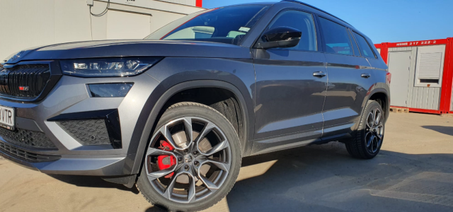

S-au montat si rotile de iarna de la modelul pre-facelift, nu voiam sa trec la jante mai mici de 20" , consider ca stric aspectul masinii cu sigla RS.

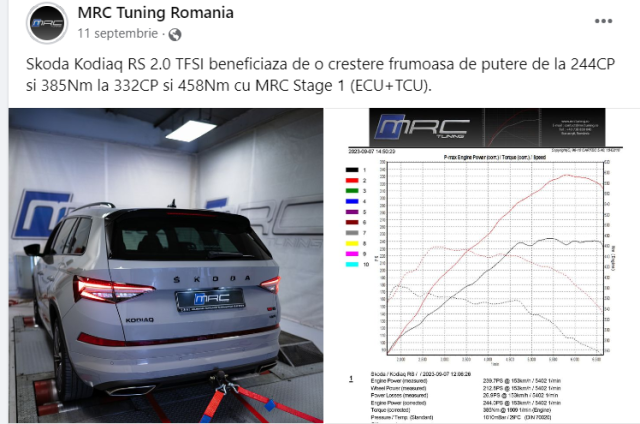

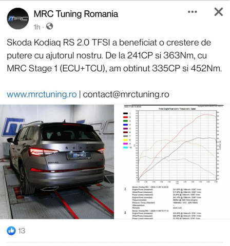

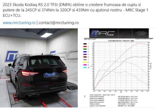

Salutare, pana la urma am decis sa merg cu soft MRC, mi s-au parut super-profi si singurii care aveau in portofoliu si soft tcu (restul tunerilor inca nu au dezoltat pt calculatorul nou 2023).
Desi ma asteptam la valori mai mari kw si nm in varianta stock, s-a dovedit ca nici macar puterea declarata nu era la locul ei, la unele RS-uri am vazut stock si undeva la 250hp cu 380nm. Acum e cu totul alta masina, inca nu am cronometrat timpii dar se comporta peste asteptari. Pentru stage 2 / 3 cu siguranta voi apela la serviciile lor.  Va multumesc pentru indrumari.
Din ce stiu eu ai motorizarea de Gti care face aceleasi cifre cu stage 1 asadar din punctul meu de vedere esti in grafic.
Ai idee ce cutie este pe masina ta ?
@ShadoWzZ cutia este DQ381
@acidone77 - culmea ca mai sunt 2 rs-uri facute la mrc cu valori stoc mai mari, chiar mai mari decat producator ex:
Variatii de 5 cp nu sunt de luat in considerare. Mergi si te bucura de masina si nu iti bate capul cu ultimul cal.
Din standurile Dyno cu franare scoti ce grafic vrei...numai la cele inertiale nu poti falsifica inregistrarile...dar nu stiu daca mai exista asa ceva pe undeva.
