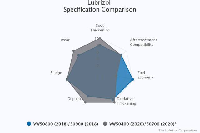

Daca ne luam dupa RPT de la Lubrizol, nici GPF-ul nu este in pericol cu 504/507
Cenusa este max 1 la 0w20, maxim 1.5 la 0w30
Dar 0w20 se consuma mai mult, deci se egaleaza cumva problema colmatarii GPF
