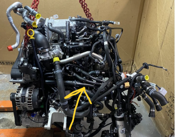

o problema des intalnita la T6...  am patit la toate bus-urile pe care le am !
incarca numai 80% din capacitate...incarcarea e undeva in jur de 13.1 - 13.6V
1 Fault Found:
25796 - Body Control Module (Central Electric)
          U0140 00 [039] - No Communications
          Not Confirmed - Tested Since Memory Clear
eroare pe ENGINE care nu se poate sterge!
REZOLVARE  -- >  firul LIN ( GALBEN/VERDE ) de la alternator este intrerupt , firul care merge la borna MINUS! Din cauza apei...se corodeaza firul...este
                               FOARTE SUBTIRE!
                               ATENTIE!  firul nu merge direct la borna minus!  ... merge intr-o mufa gri cu mov ...sub far ( o sa fie 2 fire galben/verde  ...unul mai
                               subtire si unul mai gros )
                               ...unde sunt sigurantele de la compartimentul motor.
                               NU schimbati baterie, alternator....le schimbati degeaba!
                               Firul era CORODAT...undeva intre racitorul de ulei si sub EGR....desfaceti instalatia care vine de la alternator...si urmariti firul ...vezi
                               poza...zona aporoximativa

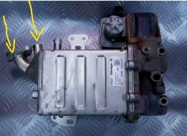

o alta problema la T6 ...fara nici o eroare pe tester!
Daca aveti pierderi usoare de antigel...  SI NU SE VEDE PE LA FURTUNE....RADIATOARE...ETC!
Daca complectati la ceva timp cate putin antigel...NU DESFACETI CHIULASA...nu rectificati chiulasa!
REZOLVARE -->  Desfaceti senzorul de temperatura de la EGR ( vezi poza ) sau conducta de gaze care iese din EGR... daca acolo este umed...apa...sa dus
                                   EGR-ul...deobicei racitorul de la EGR dar nu am gasit separat...doar tot EGR-ul!
                             Am auzit mai multe persoane care au dat jos chiulasa...DEGEABA ...inclusiv la reprezentanta...a rectificat chiulasa si in continuare
                             pierdea antigel...a schimbat EGR-ul si sa remediat problema!
                             Am patit la toate bus-urile, in cel mai fericit caz cedeaza racitorul de la EGR la 350.000 - 400.000 km ...am patit  si la 250.000 sa cedeze racitorul EGR!
