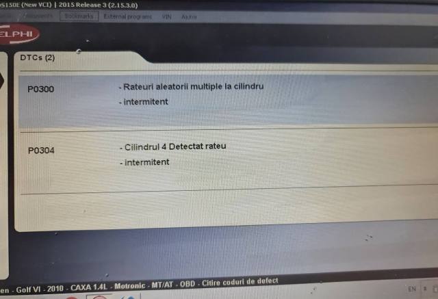

Salut, am un Golf 6 1.4 TSI din 2010. Când o acceleram mai brusc (la o depășire sau când voiam cresc viteza mai brusc) îmi apăreau martorii EPC și CHECK ENGINE (dacă opream motorul și apoi îl porneam dispareau). Am pus și testerul pe ea și mi-au apărut 2 erori (cele din imagine). Am zis că dacă schimb bujiile se rezolvă (am pus unele de la DENSO Iridium TT IK20TT) (am observat că bobina din dreapta era diferită de celelalte bobine), dar tot tremura la o accelerație mai bruscă. Nu am avut încă ocazia să o testez pe drum mai întins, dar așa tremura de vreo 2 ori. După ce am schimbat bujiile nu am mai pus testerul că nu am avut timp încă.
Aveți idee ce ar putea fi?

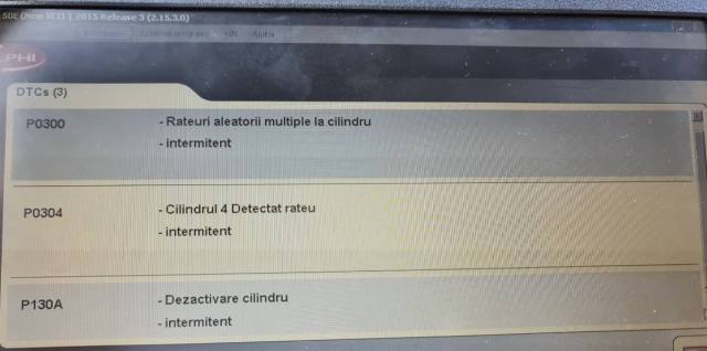

Deci după ce am schimbat bujiile și am pus testerul (fără să sterg înainte rotile mi-a apărut erorile asta).20230825_140513.thumb.jpg.949167a15f98cef8d2f322e59569ca4d.jpg

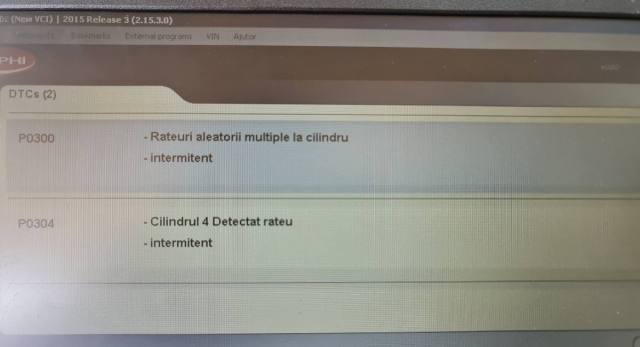

Le-am șters și am făcut un drum de vreo 500km și mi-au aparut astea. 20230829_143917.thumb.jpg.d059070bf83d4e858e39e20d8c2ba6d8.jpg
După schimbul de bujii am simțit o diferență la mașină, mergea mai ușor și și accelera mai bine, dar dacă țineam accelerația mai mult la podea zguduie și îmi apare check engine. (De exemplu eram in a 6a la 100km/h și i-am dat să ajungă la viteza de 120km/h de pe tempomat)
