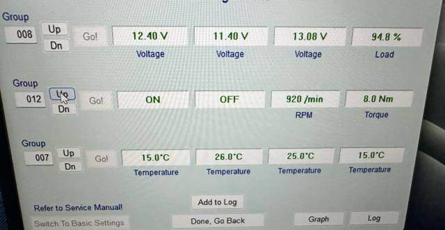

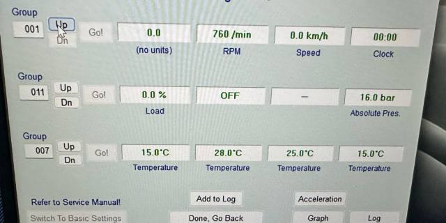

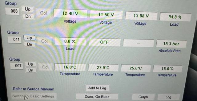

Din pacate ma vad nevoit sa fac eu oficiile pentru Rapid … am vazut ca pentru fiecare masina exista un topic de genul…Mi se pare ca sistemul de clima nu mai baga rece ca in tinerete- in special la turatii/viteze scazute.  Am pus interfata, si blocurile de masura sunt putin diferite de ce am vazut pe forum.  Se poate uita cineva pe valori sa imi zica daca a pierdut freon sau electrovalva nu lucreaza cum trebuie?
Daca interpetez bine valorile vad cuplu de 8 Nm,  in jur de 16 bari presiune, dar temperatura la iesire de 15 celsius … clima pusa pe low.
ps: aud zgomote ca si cand curge un lichid … cand merge clima
Modificat de dionescux
Verifica cat freon mai ai.
Dupa zgomotul descris, pare ca ai cantitate insuficienta de freon, in instalatie
Mda, din pacate nivelul de freon era Ok-ish. 400 grame de freon recuperati. Vedem cum se comporta in urmatoarele zile. Daca face tot asa, e altundeva buba
400 grame inseamna o capacitate frigorifica cu 23% mai mica decat nominal si care se simte binisor cand e cald afara. Tu te-ai plans ca parca nu mai baga la fel ca in tinerete si ca face zgomote iar lipsa de freon ar motiva asta. Din pozele tale compresorul si valva sunt ok-ish (vorba ta).
Revin cu feedback, totul ok dupa schimbul de freon, de la nivelul scazut facea asa.

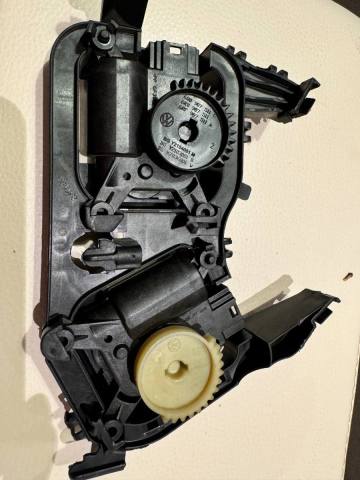

Îmi poate spune cineva dacă pentru schimbarea motoraș-ului V107 e nevoie să dau tot bordul jos sau se poate mai ușor? Face urat și am și cod de eroare pe el…
Din ce stiu eu si din ce spune manualul de reparatii, da.
Am reusit fara sa dau bordul jos, dar e munca de chinez. 30 de minute de stat cu capul in jos.
Am urmat pasii de aici:
Comand motorasul si va zic daca reusesc sa-l pun inapoi

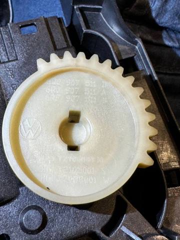

motorasul a mai fost schimbat ? intreb deoarece nu vad cod de VW pe el.
Nu, am masina de noua. Codul e pe partea cealalta, pe rotita alba.

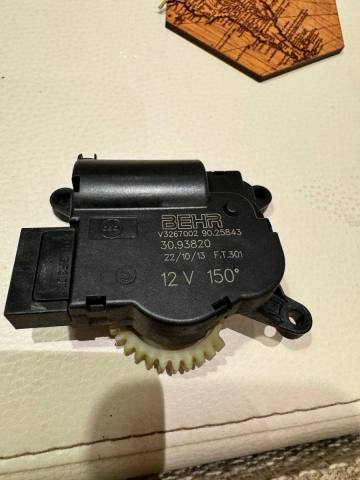

Singurul magazin online unde am gasit piesa a….a.ro aducea piesa in 15-30 de zile, asa ca am luat-o de la reprezentanta, ajunge in cateva zile. Mi-au zis ca a aparut un cod nou 6R0907511D. Super scump, 974 de lei.
Exista și un Vemo, un pic mai ieftin. VEMO V10-77-0065
  On 01.08.2024 at 19:45, dionescux a scris:
Expand
Am vazut acum codul. merci.
Revin cu feedback:
Am reușit să montez ansamblul de motorașe înapoi (recunosc, e destul de aiurea poziția și te cam chinui), am șters codurile de eroare, am făcut basic settings de două ori (din obdeleven nu reușea să termine) și totul merge.
