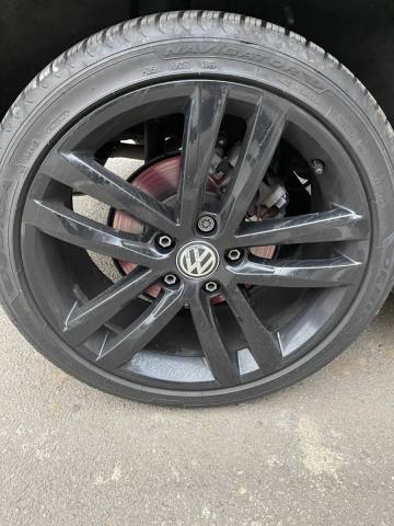

Va salut cu stima si respect, am si eu o problema cu un golf 7 2.0 tdi 4motion 150cp din 2015, dupa un drum de ~60km am observat ca janta spate stanga este mult mai calda decat janta spate dreapta si plecarea de pe loc este mult mai franata, se simte de parca pleaca fata mai intai si apoi spatele vine mai greu, ce intrebari am eu:
Este posibil să fie ghidajele etrierului blocate sau pistonul?
Se poate recondiționa etrierul sau trebuie schimbat?
Poate frâna de mână electrică să țină ușor blocat etrierul fără să apară erori?
Dacă aș merge la mecanic, ce ar trebui verificat prima dată? daca da etrieru jos sa vada pistonul trebuie pusa frana de mana in service mode ca sa nu strice mecanismul de la frana electrica?
Va multumesc anticipat
O ridici pe cric si daca merge greu se schimba etrierul. Era vreo 600lei unul bun.
