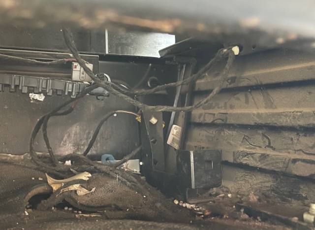

M-am lamurit si cu denumirea modulelor… cel de sub volan, cu mufa alba si neagra este BCM-ul, prezent incepand cu facelift-ul, iar modulul confort este pozitionat sub scaunul pasagerului, care se pare ca la mine lipseste.
Desi centrala cu terminatie T este codata ca si centrala mea, geamurile electrice functioneaza, nu functioneaza reglajul oglinzilor si iluminatul butoanelor..
Da, confortul este sub scaunul pasagerului
Acolo ar trebui sa fie, doar ca nu este. Am doar suportul in care se prindea.
Da, pt ca a ta nu a fost echipata cu asa ceva
