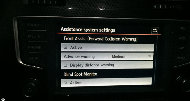

Pe un Kodiaq 2018, am urmatoarea problema careia nu-i dau de cap! ACC(adaptive cruise control) functioneaza foarte bine, accelereaza dupa masina din fata, tine distanta, franeaza, etc, dar Front Assist nu lucreaza!
Nu primesc avertizare in bord cand ma apropii prea mult de masina din fata, nici acustic, nici vizual, evident nici nu franeaza! Nici in bord nu am vreun martor aprins. Curios e ca uneori, foarte rar, fara obstacol in fata, strada libera, imi apare avertizare in bord o secunda, doua(masina rosie in paranteze)! Am testat si cu o cutie de carton in fata, intra in ea fara niciun stres, nici urma de avertizare/franare!
Pe diagnoza nu da nicio eroare, am dus-o si la reprezentanta, cu gandul ca poate trebuie calibrat radarul, dar cei de acolo zic ca ar fi iesit pe tester ca trebuie calibrare. Si ca daca merge ACC, trebuie sa fct si Front Assist! Le-am explicat cu punct si virgula, dar am cam vorbit singur, ba mai mult unul mi-a spus ca nu stiu sa folosesc masina!
Am rascolit tot netul, nu gasesc genul asta de defect, orice parere, sugestie e binevenita!

Cutia de carton nu se detecteaza decat daca e foarte mare (de televizor/frigider). Pune in setarile masinii sa te avertizeze cel mai devreme, si mergi mai agresiv prin oras si sigur face scandal la un moment dat.
Lucrez pe radare, nu are cum sa nu functioneze sistemul si sa nu ai nicio eroare in diagnoza. Pur si simplu nu mergi tu suficient de agresiv. Sistemul nu e acolo ca sa nu faci accident, e acolo sa minimizeze costurile unui accident. Mai mult, daca ai camera de lane assist functia de city safety foloseste ambele sisteme (camera plus radar) si atunci e super reala treaba si iti e tie frica sa duci masina la asa limita incat sa intervina. Gandeste-te ca masina considera ca o sa faci accident si atunci intervine.
Daca chiar vrei sa te joci, ia un prieten, cauta un drum gol, tu accelereaza in spatele lui ca si cand iesi in depasire in ultima secunda (cam cum fac aia la F1 cand merg la aspiratie) si roaga-l pe el sa atinga frana fix cand tu esti in spatele lui astfel incat masina ta sa creada ca intrii in el. Daca ai camera de lane atunci o sa franeze ca vede stopurile aprinse, daca ai doar radar atunci e mai nasol ca trebuie sa vada efectiv incetinirea masinii din fata. Eu m-am cam obisnuit cum reactioneaza masina si pot sa aprind avertizarea destul de usor tinand cont ca am vazut un pic si in cod ce se face in spate.
Dar 100% tie iti merge sistemul, mergi linistit si nu te mai stresa. E functional saftey sa nu mearga sistemul si sa n-ai eroare si se testeaza extensiv sa nu existe situatia descrisa de tine.

Exact de aia era. Mare, cu latura de cca 1m! Pe setari sunt "early",  dar am incercat si cu celelalte! Pur si simplu nu intra  assistul! Am si camera de Lane Assist. Am mers pe un Kodiaq identic si stiu cum reactioneaza.
