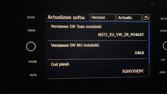

Va salut domnilor,
nu știu dacă este locul potrivit dar hai sa încerc.

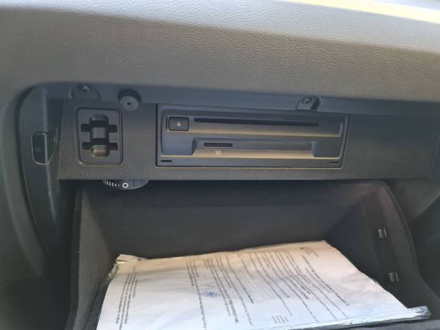

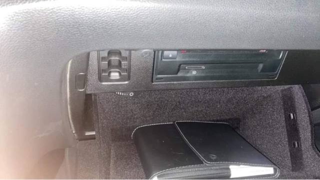

mi-am luat un Arteon care are unitatea in torpedou doar cu un singur SD(din ce am căutat ar fi un Technisat care se poate moda doar dacă se desface si e riscant etc).
intrebare: se poate face ceva cu unitatea asta?
Versiunea SW Train instalatà:
MST2_EU_VW_ZR_PO468T
Versiunea SW MU instalatà:
0468
Cod piesà:
300035819C
faza este ca am nevoie maxima de CarPlay, chiar și wired, dar și 2500lei sa dau pe o unitate mi se pare stupid de mult.
Așadar, a reușit cineva sa codeze un Technisat?
Da se poate face , scrie-mi in privat
Revin cu update după discuții cu mai mulți experți in aceasta zona: codul de piesa 3Q0035819C este imposibil de codat/ modificat.
Atâta ghinion sa am?😀
Necesita inlocuire unitate

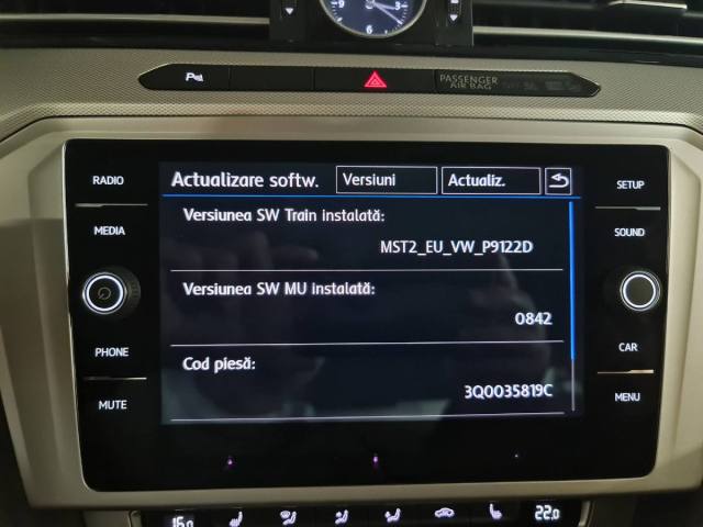

Salut.Am gasit o unitate , care are acest cod.Vanzatorul spune ca este un Technisat MIB 2 Standard.Se potriveste pe displayul meu ? merita cumparata ?
Cauta Harman, sunt mai bune.
am gasit-o la 100 ron.Ma gandesc ca este un pret bun.Pe mine ma intereseaza doar sa pot instala Waze.Sa inteleg ca acest model ar putea avea probleme de compatibilitate cu displayul meu ? am vazut ca unitatile Harman sunt mult mai scumpe si greu de gasit si abia am cumparat masina.Mai am de cumparat cauciucuri de iarna ,asigurare.Deci as mai avea costuri , de aceea ma orientam spre aceasta varianta.
Modificat de flo68
Nu mai cauta chilipiruri flo ca iti iei teapa. Acela este primul model de MIB2 la care nu se poate activa APP Connect
Pe unitatile OE nu se pot instala aplicatii ci se activeaza functia APP Connect care permite conectarea telefonului prin Android auto sau Carplay
Ce cauti tu pleaca de pe la 1000 de lei cu CP OFF si toate functiile active
Multumesc pt sfat.In cazul asta ma opresc din cautari si rezolv problemele mai importante : cauciucuri , asigurare, etc.Abia apoi ma voi orienta si spre o navigatie.
