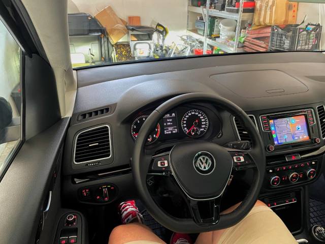

My airplane! :))cu siguranta nu este cel mai frumos dashboard al grupului VAG dar eu il iubesc :D

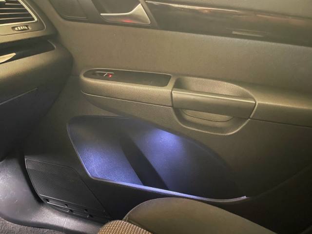

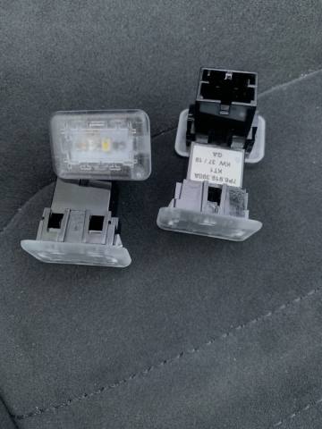

Am mai terminat azi un retrofit pur estetic la interior. Lampi LED OE in panourile de uși. Un retrofit usor care nu a implicat demontarea panourilor pt ca accesul este foarte bun la calculatoarele de usi, care se afla sub “trimurile” butoanelor de geamuri. Am terminat pe fata, mai tarziu ne ocupam si de zona spate!

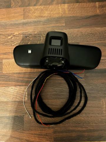

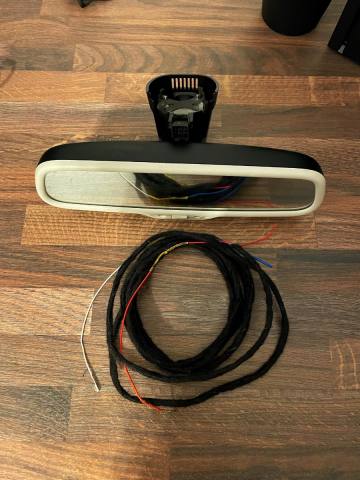

Proiectul Dubana nu s-a incheiat! Am reusit sa achizitionez o oglinda retrovizoare cu HBA. Am luat modelul pre-facelift întrucât prețul este prea mare pt cea frameless si la noi in tara nu am gasit nimic in stare buna! Urmeaza sa ne intoarcem din concediu saptamana viitoare si ma pun pe treaba! Demontat, adaugat fire, etc. Oh viata! :))

Primul pe listă? Oglindă cu HBA
Am reusit sa fac si cablajul cu cei doi pini Can High, respectiv Can Low și acum suntem în așteptarea mufei cu 8 pini care teoretic va ajunge mâine!

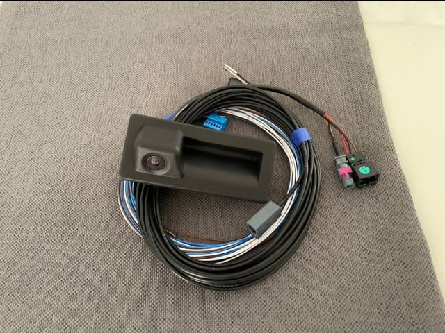

Având în vedere ca urmeaza ziua mea de naștere, soția m-a întrebat ce îmi doresc de ziua mea. Eu având mintea lovită cu pasiunea retrofit-urilor i-am spus că o cameră pt mersul înapoi. Așa ca facem upgrade de la Lowline la Highline :)) Urmează să apară în secțiunea de vânzări camera Lowline pt MIB :)

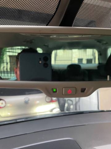

Gata, HBA funcțional! :)
Noroc cu ERWIN-ul ca am aflat ca modulul OPS este sub grila de aer stanga astfel nu a trebuit sa mai cobor pana jos la CAN (greu accesibil) cu firele pt can low si can high. Codat CAN, codat BCM si totul este functional!
Am mai pus o bifă in proiectul Dubana!
Prima țeapă pe care o iau pe Aliexpress! Nu stiu daca o pot numi țeapă sau o încurcătura a sellerului. AIDU fiind un seller destul de apreciat pt VAG Retrofit :)

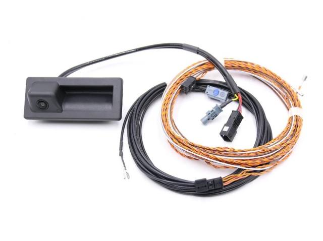

In loc de camera Highline + cablaj aferent am primit o camera Lowline :))
Deci o perioadă rămânem tot la lowline :))
Modificat de ICiceu28
Ti-a trimis ce trebuie, stai linistit. Nu poti monta camera HIGH cu modul 6C integrat de pe MQB pe platforma PQ. Am incercat si eu
Poti monta camera HIGH cu modul de camera separat in portbagaj

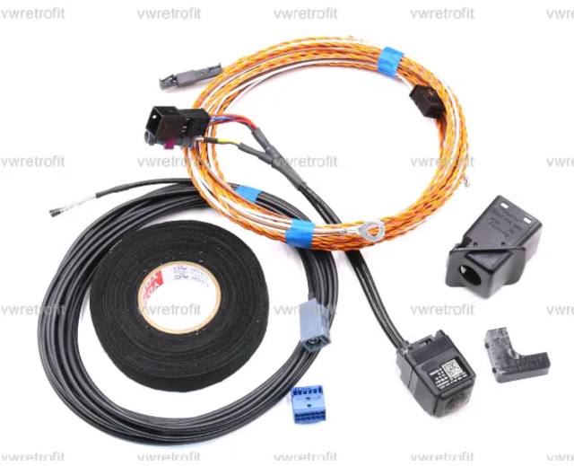

Am comandat camera fara modul. Cablaj alimentare + can high si can low… nu inteleg de ce nu ar merge, sunt enspe mii care au acest retrofit :D
Eu nu am modul 6C :)
Uite un exemplu mai jos. Facem abstractie de la camera propriu-zisă.
Stiu ce am avut in coș și ce am primit :))

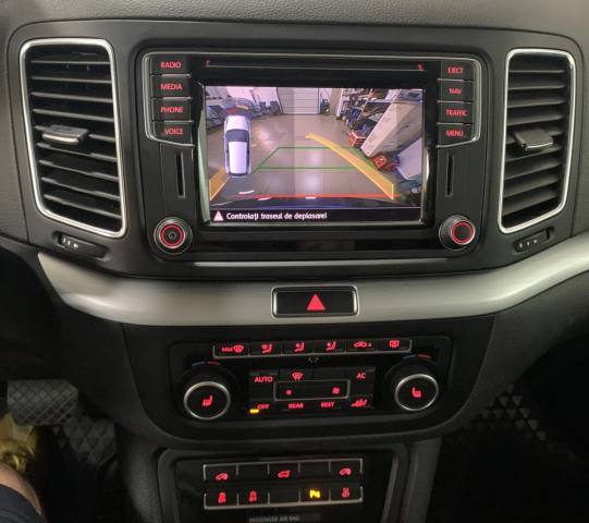

Si poate ma ajuta cineva. De cand am instalat camera (acum 6 luni) am un pitic pe creier de care nu pot sa scap. In momentul in care bag in marsarier apare imaginea de camera dar din pacate overlay-ul cu senzorii de parcare nu este prezent. Am inteles ca s-ar solutiona cu un update la modulul OPS. Aveti cunostinta de asa ceva sau o solutionare? :))
Multumeeesc!
Arata-mi-i si mie pe cei enspe mii. Pe ce masini au montat camerele respective? PQ ca ale noastre sau MQB? Este o mica mare diferenta
Ce ai comandat nu era compatibil cu masina ta asa ca fii multumit ca ai primit ce trebuie
Ca ai platit mai mult pe o camera HIGH si ai primit una LOW asta e alta discutie
Senzorii apar peste camera doar daca este un obstacol in proximitate. Daca nu este nimic in aria senzorilor se afizeaza doar camera

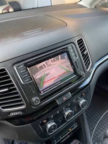

Am 3 cazuri concrete langa mine. 2 Tiguanuri 5N2 si Sharan 7N1. Se ia camera + cablaj de highline. Cablaj care presupune conexiune MIB in mufa albastra din Quadlock (pin 6 - cablul alb/transparent, pin 12 - cablul negru), respectiv in mufa gri din Quadlock (se ia informatie Can High, Can Low) + Alimentare 12V din panoul de sigurante (de obicei siguranta cu nr. 22).
Eu am facut acest retrofit pe unul din Tiguan-urile mentionate mai sus :)
Uite si o poza cu o camera highline pe Sharanul de care ziceam (achizitionat aceasi camera ca si pe tiguan fara modulul 6C de care zici).
Chinezii astia nu inceteaza sa ma surprinda. Eu am cumparat camera originala SH din dezmembrari si nu a mers sub nici o forma
@sabinx Ce zici de acest retrofit?
Da-mi te rog link cu camera HIGH de pe Ali care a functionat pe Tiguan 5N
A venit gata parametrizata si doar ai facut calibrarea pe covor?
ce versiune de firmware ai pe unitatea PQ? ar fi ideal un update la ultimul firmware P0480T...cred
Da, e posibil sa ajute asta... Am ajuns cu ea la ultimul update disponibil oficial. 0369 :)  Ai PM tho… @djsmiley007

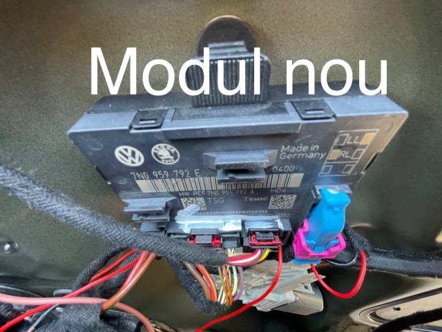

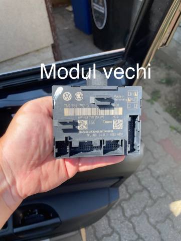

Mania continuă, astfel am achiziționat modulul din ușa stg față pentru a face mirror puddle lights-ul activ. Am achiziționat cu ceva timp în urmă capacele cu lumini însă am lăsat retrofit-ul pe banca de rezervă!
Astăzi rezolvat pe jumătate!
Mâine ajunge și modulul pt ușa șoferului!  :D

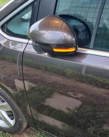

Salutare !La niște lumini de semnalizare dinamice te-ai gândit? Succes în proiectele tale👍
