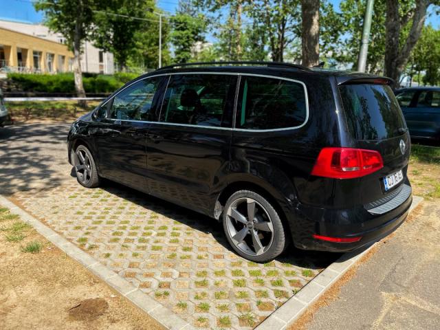

Salutare colegi,
Avand in vedere ca business-ul imi solicita o masina mai mare pentru carat diferite echipamente foto/video pentru evenimente am decis sa cumpar un Sharan din pricina practicabilitatii si a confortului ce il ofera. Masina este un 1.4 TSI, cod motor CAVA, 150hp, supercharged (intre timp a beneficiat si de un Stage 1, urcand pana la 191hp si 340nm cuplu). Fiind o masina grea ma asteptam ca motorul de 1.4 sa fie putin fortat pus pe masina dar sunt super incantat de performantele lui. Masina am luat-o de la dealer, istoric complet din 2015 (pre-facelift) pana in Decembrie 2022 cand este la mine.
- 0 probleme cu lantul de distributie si anexele lui
- 0 probleme cu, consumul de ulei
Nefiind foarte dotata si pasionat de asemenea de retrofit-uri ne-am pus pe treaba DOAR cu piese OEM. In mare:

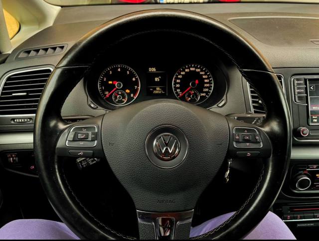

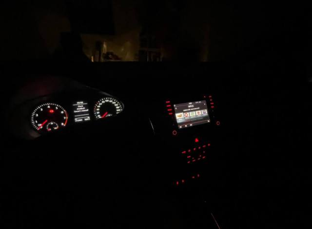

- retrofit de la ceasurile lowline la ceasurile highline alb-negru (cele 3D color sunt in garaj, urmeaza adaptarea lor)
- retrofit volan cu comenzi
- retrofit DRL LED

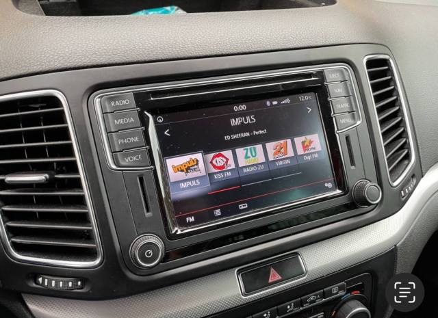

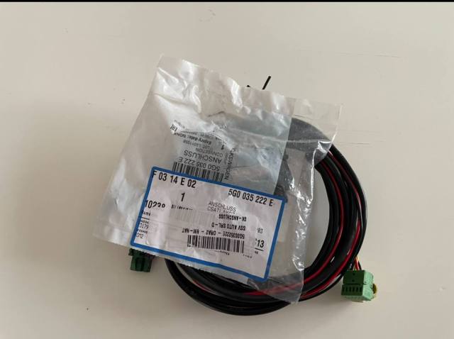

- retrofit in prima faza la RCD 330G Plus de la RNS 315 apoi la MIB STD2 Nav  + cablaj si mufa compatibila Carplay + camera LOWLINE compatibila

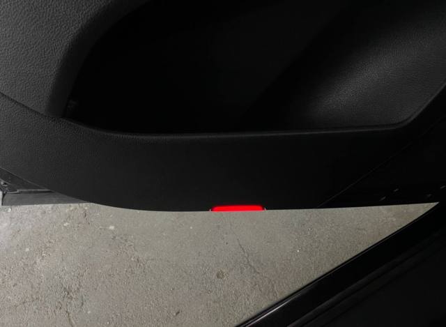

- retrofit Door Warning Lights OEM LED

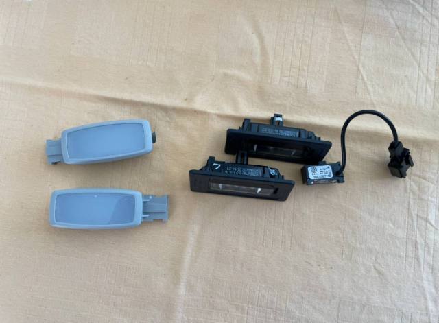

- retrofit becuri LED interior OEM VW, marca Philips + becuri LED OEM la parasolare, torpedo si portbagaj
- retrofit becuri LED OEM la numarul de inmatriculare

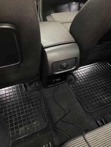

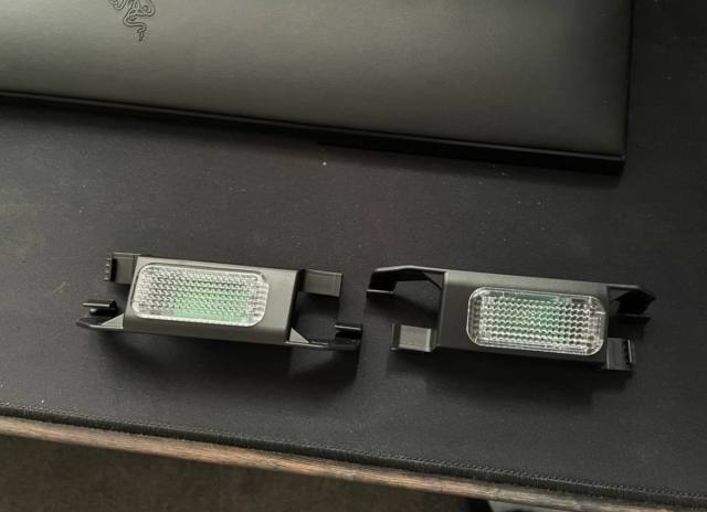

- retrofit Footwell Lights fata + spate OEM LED (cumparati suportii necesari pt scaune spate)

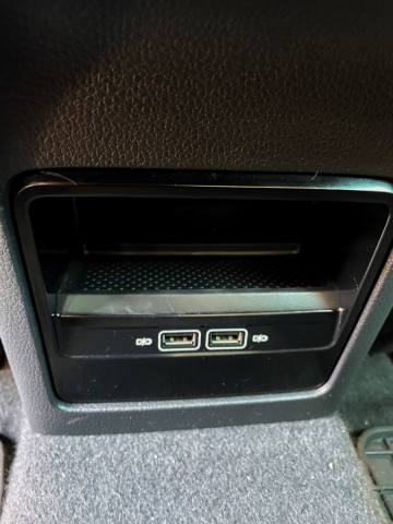

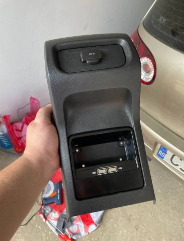

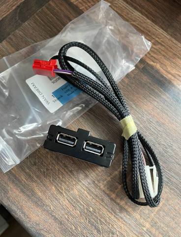

- retrofit panou cotiera cu modul USB OEM
- retrofit panou clima cotiera OEM (panoul asteptam sa ajunga, instalatia electrica este realizata si trasa la punct)
- retrofit becuri LED faruri H7 de la baietii de la LED IT UP

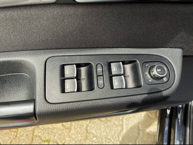

- retrofit butoane cromate actionare geamuri electrice OEM
- retrofit ornament hayon cu becuri suplimentare pentru spatiul portbagajului OEM
- montat jante Audi Rotor 18" dar trebuie sa pun dimensiunea anvelopelor corecta momentan fiind montate anvelope 225/40/18

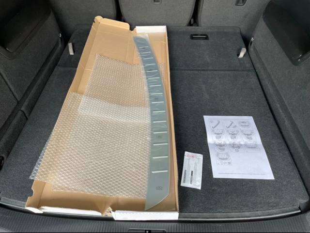

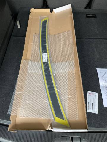

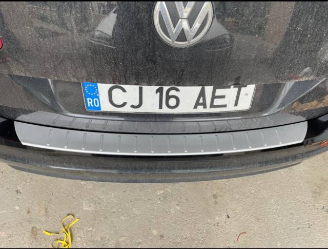

- ornament bara spate cromat OEM

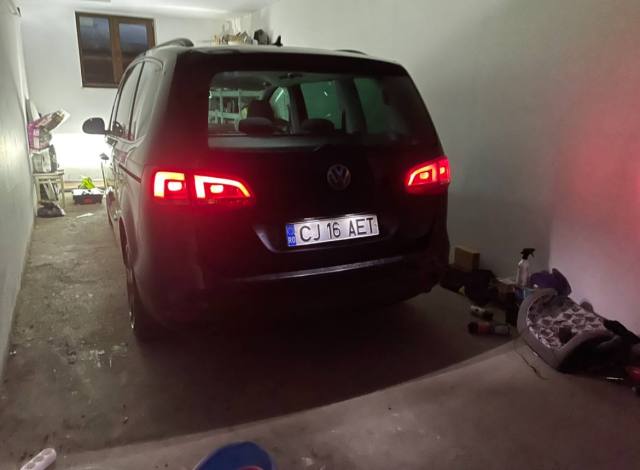

- retrofit stopuri LED facelift (achizitionate, trebuie doar timp)

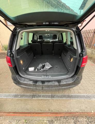

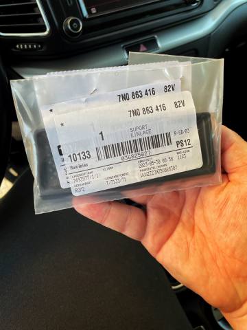

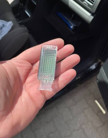

A mai ajuns pe Dubană un reper oem. Se pare că lumina emisa in portbagaj de LED-urile Philips, OEM VW nu emanau destula lumină asa ca am ales sa trec la reperul de lampa LED. Vizibil emana mai multă lumină. Vedem diseara! :)

Salutare! MIB-ul este full activated cu ultima versiune de soft disponibila!
But good to know! ✌🏻

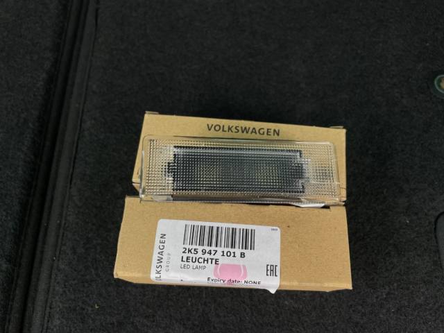

A mai ajuns un reper OE in portofoliul Sharanului. De mult il doream, azi a sosit :)

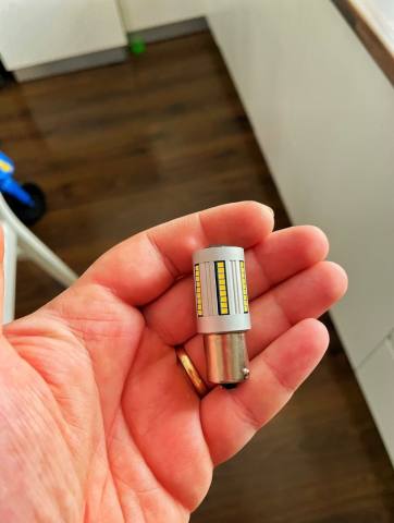

Avand ceva lămpi LED P21W de pe Aliexpress pe DRL si nefiind mulțumit de intensitatea luminoasă pe care o ofereau am decis să iau un set de P21W O2 Series de la baietii de la LED IT UP! Revin cu poze!
Aah a primit Dubana si un mic accesoriu.

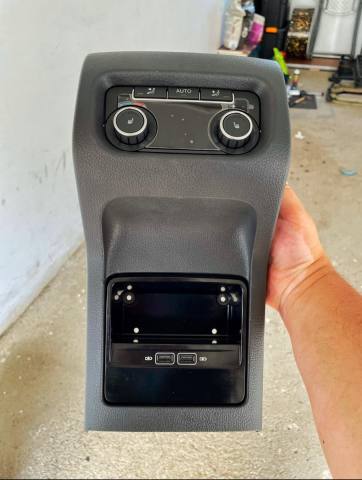

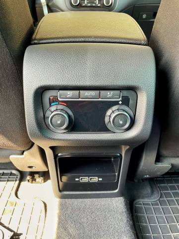

Încă un retrofit mult așteptat de mine s-a finalizat. Totul functioneaza a la cart exceptand încălzirea în banchete dar poate rezolvam :D
Modificat de ICiceu28
Pentru incalzirea scaunelor spate ai avut nevoie de alte scaune care sa aiba incalzire, sau cum se intampla "procesul"?
Momentan nu sunt functionale. Pe sharan nu a fost optiune de banchete incalzite dar se pot adapta ca si in scaunele din fata. Procesul este acelasi, cablaj, relee si “pernele” cu incalzire.
In mufa panoului de clima spate sunt 6 pini dintre care 3 sunt folositi pt aeroterma din spate ( +, - si LIN ) iar ceilalti 3 sunt pt incalzire banchete. Se poate adapta usor :D

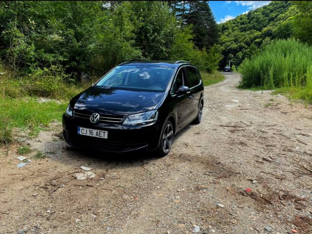

Am reușit să fac și un drum mai lung cu Family Dubana ( Cluj - Debrecen ) și mă declar pe deplin mulțumit de consum. 5 persoane/AC pornit/ Mers sportiv-chill - 6.9L/100km.
Super încântat de mașină, foarte mulțumit de alegerea făcută!
A trebuit să facem și o poză! :))

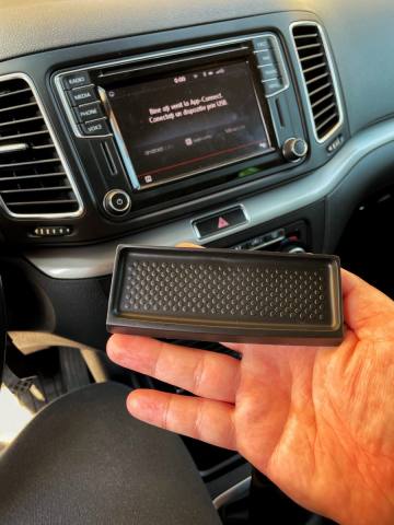

Gata, acum cotiera este completă :lol:

În sfârșit am reușit să pun mâna pe butoane OE cromate :))
Achizitionate din dezmembrari dar impecabile optic! Love ‘em

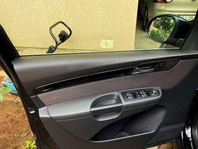

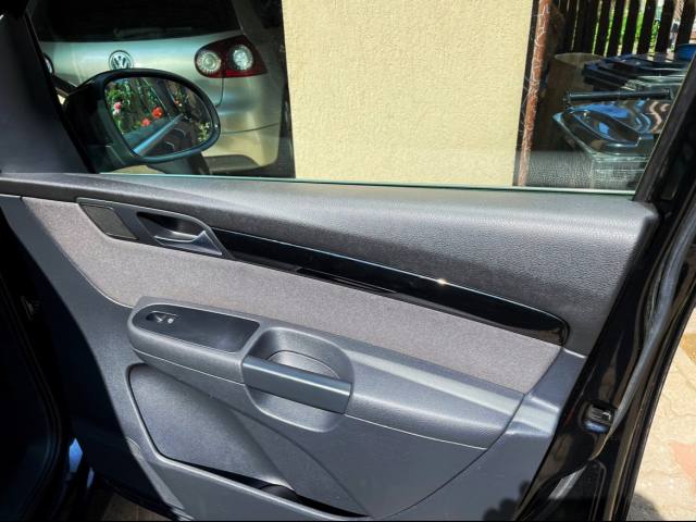

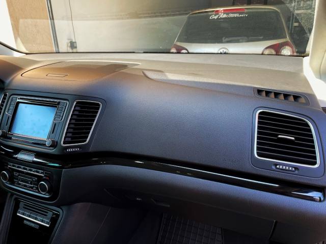

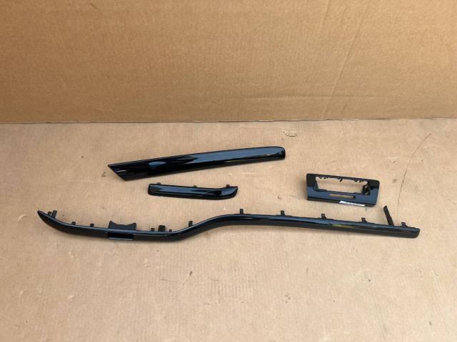

Probabil nu e pe gustul tuturor dar eu am o slabiciune cand vine vorba de ornamente in culoarea Piano Black. Am reusit sa gasesc trim-uri de pe un Sharan 2019 Ocean Ed. la 0km la baietii din Brehuiesti. Din pacate trim-ul de pe usa soferului nu il mai au asa ca a fost comandat la Autoworld Cluj cu termen de livrare 7 zile! 🤑
Le-am gasit la bani super decenti, impecabile optic! Abia astept sa le pun sus pe masina!

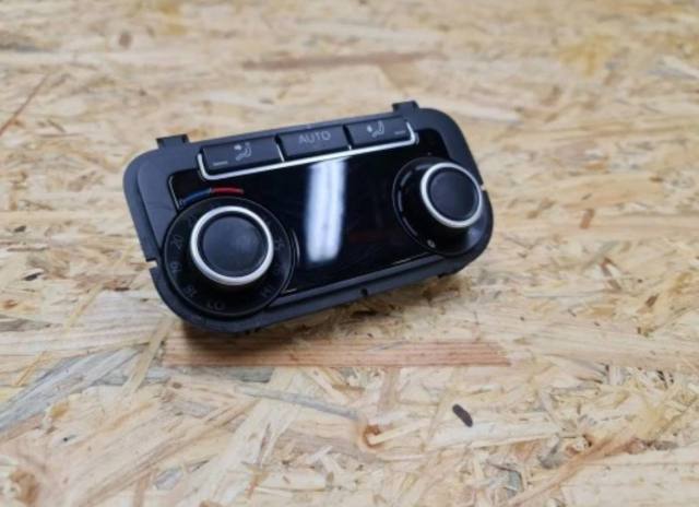

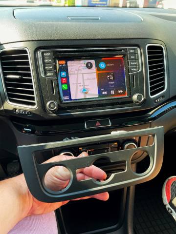

Urmeaza panoul climatronic de facelift!

Si trim-ul de la MIB/display nu il aveau? Ala ramane "de alta culoare" sau il ai deja piano black?
Pe Sharan trimul de la MIB e negru mat indiferent de echipare sau editie :)

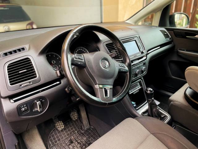

S-au instalat si trimurile! Asteptăm să ajunga de la Autoworld cel de pe ușa șoferului! Super încântat de aspect. Cred că și praful este încântat :))

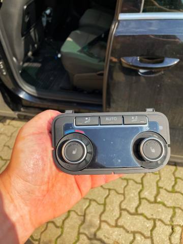

Gata, s-a finalizat si retrofit-ul climatronicului :D totul functioneaza a la cart, fara erori stocate. A trebuit sa fac o simpla codare pentru a recunoaste panoul de clima din zona banchetei spate!
Se integreaza mult mai bine cu trimurile negre :D

Astăzi Dubana a primit și ultimul trim Piano Black, cel de la ușa șoferului astfel “retrofitul” este complet :D

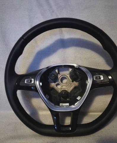

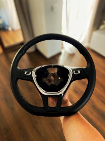

Pentru ca interiorul sa fie complet ca cel de facelift am decis sa iau si un volan MQB. Volanul este nou, de Polo fara butoanele de ACC pt ca momentan nu am in plan acest retrofit și urăsc să am butoane care șiu că nu sunt funcționale! :))
Urmează așteptarea cea mai grea. Să ajungă airbag-ul :))
