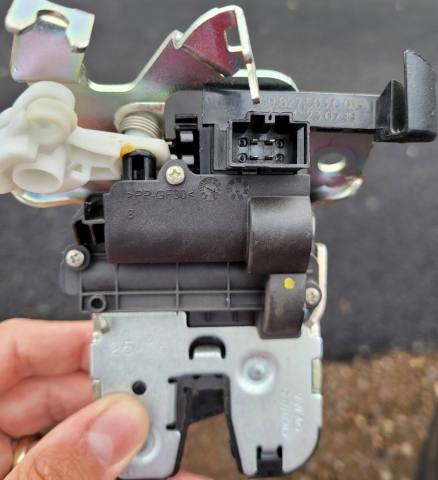

Schimba yala

Asta doream sa înțeleg dacă yala e problema sau alt senzor pe undeva.
Are yala în partea metalica senzor?

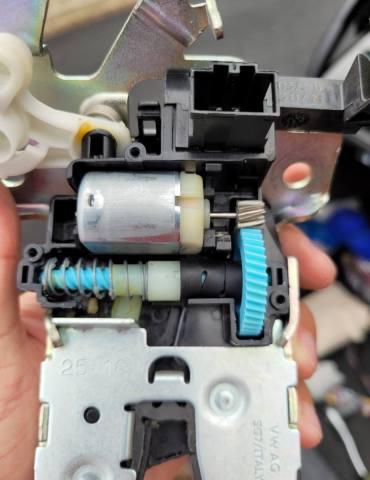

Pot face cumva rost de schematic de la yala? Sunt curios ce fac cei 4 pini. As face bypass la sensor doar. Nu înțeleg de ce sa schimb yala care merge pt ca sensorul e stricat.
Codul de mai sus 3G0827503 A  e scos din folosință. Cel pt mine 3G0827503 C, care e și pe mașină defapt, e 450lei pe stoauto.
Mulțumesc anticipat dacă aveți cumva schematic.
pentru ca senzorul e in yala, si nu il poti schimba separat.
Corect, dar intra 4 pini în yala.
Și as dori sa știu fiecare ce rol are.
Pt ca ar trebui sa fie posibil sa fentezi controlerul, punând o rezistenta (pe cablul care întra în yala) care sa spună ca e tot timpul închis portbagajul. Și sa între în yala doar firul de comanda pentru acționare, nul și 12v. Neavând rolul pinilor sau schematicul, nu am cum sa știu ce e de făcut.
Pe mine nu ma interesează o yala noua dacă asta e funcționala, dar emite erori din senzor spre ecu.
Nul ??? Doar nu esti la instalatia electrica de acasa.
Ai o masa, un fir de comanda pentru motoras si inca 2 fire pentru cele 2 contacte din broasca.
