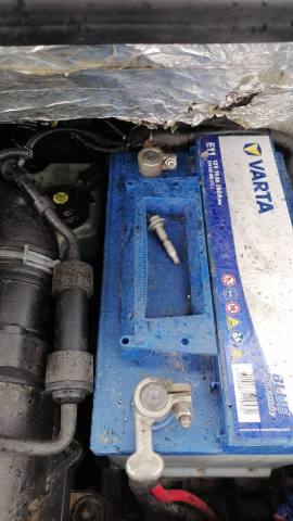

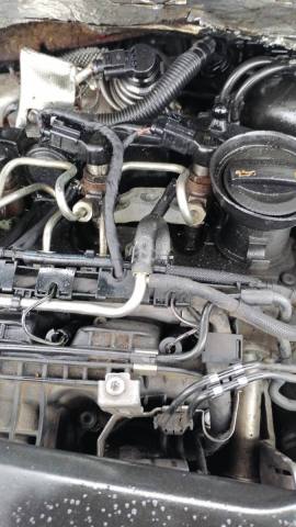

Bună. Mi sa rupt surubul care imi ține cele 2 injectoare din partea dreaptă  la motor 1,6 TDI CAYC de pe un Touran din 2012. S-ar putea face ceva ca să fie scoasă bucata rămasă și înlocuit?nu stiu dacă ar fi vreo problema la vreun injector ca nu am avut probleme nici cu fumul, nici cu putetea motorului. Sa auzit o bătaie si am oprit si cand am dat capacul am găsit asta. Mulțumesc
Cred ca ar fi bine sa intrebi la un service mai bun, pt ca exista trusa extractoare de suruburi rupte si nu ti merita sa o cumperi.

E mult de munca dar se poate,trebuie dat jos capacul superior,bineinteles scoase injectoarele,etc.Daca sa retezat pe deasupra suprafetei chiuloasei,se poate extrage usor si cu un patent,daca insa a ramas partea rupta sub nivelul chiuloasei,va trebui o dalta fina,multa rabdare,si noroc.Nu am poze cu operatia respectiva pentru ca nu ma interesat sa fac la acel moment.Mie de obicei mi se rup acele suruburi cind desfac nu cind string.
