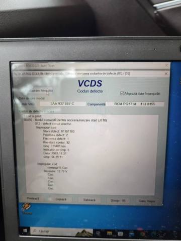

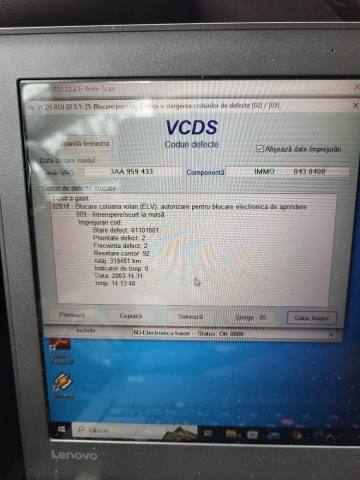

Salutare tututor ,va rog sa ma ajutati cu problema aceasta . Am un Passat din 2011 cod motor CFFB ,140 cai,cutie de viteze automata si de aproximativ o luna dupa ce se incalzeste motorul dar  se manifesta si daca este lasata in soare, apre simbolul de la frana de mana (galben) in bord si din acel moment apar alte probleme cum ar fi : modulul con nu mai functioneaza(geamuri, clima ,stergatoare,semnalizare stanga/dreapta, faza scurta si luminile de zi. Am doar lumini de pozitie si pot da flash pe faza lunga.) Daca continui sa merg mai departe apare si martorul de la ESP .Am inlocuit modulul confort si s-a manifestat identic cu al meu de pe masina ,astazi am deconectat modulul de frana de mana din consola si se manifesta la fel. La scanarea cu  VCDS  eroare permanenta este la blocare pornire  02818- Blocare coloana volan (ELV) autorizare pentru blocare electronica de aprindere 009- intrerupere/scurt la masa si pe modulul electrica centrala  apare - modul comanda pentru acces/autorizarestart(j518) 012- defect circuit electric. Va multumesc anticipatpentru ajutor!

Pare ELV defect. Trebuie verificat.  El este de vina sau calculator coloana. Unul dintre acestea
