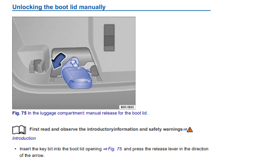

Nu a functionat procedura de descuiere manuala a portbagajului?

Conectarea redresorului s-a facut la borna "+" indicata in manualul masinii pentru astfel de cazuri.
