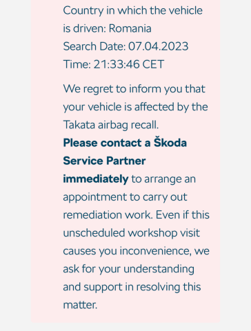

Am sunat pentru programare revizie anuala la Avia si am fost informat despre actiunea Takata Airbag recall asa ca imi vor schimba airbagul pe banii producatorului.
Puteti verifica aici daca sunteti afectati:
https://www.skoda-auto.com/services/recall-campaigns
si direct
https://recallactions.skoda-auto.com/004/en-com?_gl=1*1olh27m*GA4_ga*MmFmNjViZjQtMTlkZi00M2FhLTkzZDUtYjMwMjNjNzAzOWUz*GA4_ga_CR52PEW89M*MTY4MDgxNjQ0Ni4xLjEuMTY4MDgxNjUyNy4wLjAuMA..
Cred ca merita un pin sau un topic nou acest post, sa fie cat mai vizibil.

Am sunat si eu la dealer, si am fost informat ca si cazul in care masina are actiune de recall, s-ar putea sa nu se schimbe airbagul, se face o verificare fizica si abia apoi se decide daca se schimba sau nu. Au spus ca sunt multe loturi de airbag-uri gresite, dar sunt si unele loturi care au fost bune. Oricum trebuie sa mergi cu masina in service.
Eu am facut ieri revizia si nu mi-au zis nimic.....
Vad ca nu este afectata, sa speram ca asa este.

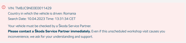

La mine e confirmat, am uitat sa postez:
ConstantinM_VWF
Pe site mie imi zice
dar cand am sunat la Avia Pantelimon - trebuie ajung oricum la ei si pentru altele, si am mentionat de recall consilierul, sau cine se ocupa de programari, mi-a zis ca verifica si el si apoi ca masina mea nu apare ca fiind afectata.
Ce sa inteleg? Mai trebuie facuta vreo verifcare sau mesajul de pe site se refera sa verificare facuta "in sistem" ce catre cel de la Avia?
Modificat de ConstantinM_VWF
la tine nu apare sa fie afectata.
