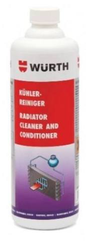

Pentru curățare chimica se poate folosi WURTH KUHLER-REINIGER la 1L
ce se pune peste antigelul care este deja in instalație (cu motorul încălzit in prealabil) după care se spală instalația cu apa distilata si se înlocuiește antigelul sau recomanzi alta metoda ?
Mulțumesc .
Nu am nici o metoda ,am cateva curatate la reprezentanta.
