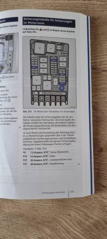

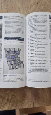

Am scos siguranta F37, am asteptat, am pus-o la loc, am apasat pe butonul de OFF, clipeste ledul rosu de 4 ori, dar nu se memoreaza. Si daca apas pe OFF fara sa decuplez siguranta, tot de 4 ori clipeste.
Am banuit ca nu e siguranta care trebuie, insa cu ea scoasa am apasat pe butonul din masina si ledul se aprinde pentru 2-3 secunde dupa care se stinge. Comparativ cu atunci cand e siguranta pusa, daca apas butonul din masina, porneste incalzirea normal. Deci as zice ca e siguranta care trebuie.
E si o alta siguranta pe care ar trebui sa o scot?
