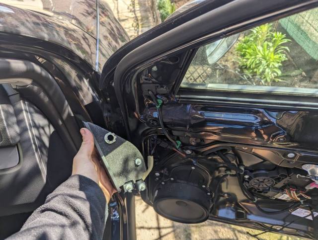

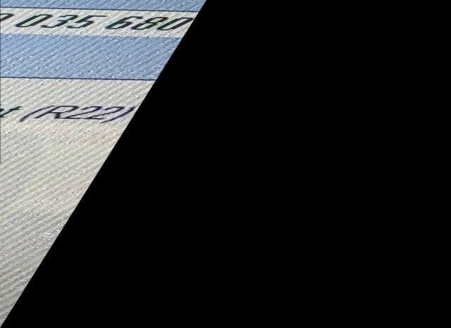

Am și eu tweeter-ul de pe ușa dreapta față nefuncțional, iar VCDS afișează eroarea atașată.
Primul gând a fost să cumpăr alt tweeter, fără succes însă, nici cu acela nu funcționează.
Pe urmă am decis să investigez puțin problema, și am bifat următoarele:
- Toate difuzoarele mașinii sunt funcționale, pe toate ușile;
- Nu am fire întrerupe în mufa din ușă;
- Mufa tweeter-ului nu este oxidată, face contact perfect;
- Am continuitate între pinii mufei tweeter-ului si pinii mufei boxei mari;
- Tweeter-ele sunt funcționale, cel de-al doilea a fost testat înainte de cumpărare.
Teoretic ar trebui să am și semnal pe pinii tweeter-ului, dacă boxa mare funcționează și are continuitate în mufa tweeter, nu? Sau de ce nu funcționează, ce îmi scapă?
Mașina este un Passat B6, break, an 2010.
Vă mulțumesc anticipat!

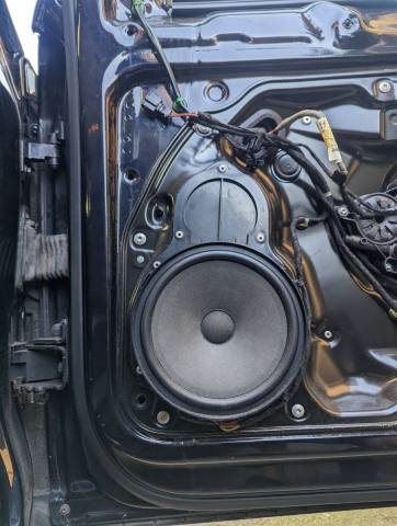

Vezi consensatorul....filtrul...din  spate de la difuzorul de bass. Cred ca este defect si nu iti mai ajunge semnal la dif de inalte
Mulțumesc de sfat, Florin.
Cumva valoarea pentru acel condensator trebuie sa fie 6.8 uF 35v ? Ai idee si ce dimensiuni au popnit-urile de fixare boxe?

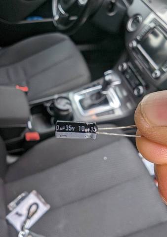

Rezolvat prin înlocuirea condensatorului. Mulțumesc!
Pentru cei interesați, valoarea lui este 10uF 35v, ca în poza atașată.
Modificat de nastasedan
Cu drag ! Ma bucur ca ai rezolvat.
In poza de mai sus e un condensator polarizat (are un minus pe carcasa). E recomandat ca pentru amplificatorul audio in punte (cum e cel de la auto), pentru tweeter, sa se foloseasca condensatori nepolarizati de aceeasi valoare. Condensatorul polarizat poate fi deteriorat de tensiunile inverse care apar in mod normal la etajele in punte.
Pentru a obtine un 10 micro nepolarizat se pot conecta impreuna terminalele de "+" a 2 condensatori de 22 micro polarizati (ideal ar fi 2 de 20 micro dar nu e o valoare standard). Terminalele de "-" vor fi bornele condensatorului nepolarizat.
Nu știam asta, nu am dat atenție acestui aspect. Deci ce se poate întâmpla pe viitor din cauza asta? Să se deterioreze condensatorul din poza mea?
Daca condensatorul se intrerupe, nu va mai functiona tweeter-ul. Daca intra in scurtcircuit poate arde tweeter-ul la puteri mai mari (vor intra in tweeter semnale de frecventa joasa).
