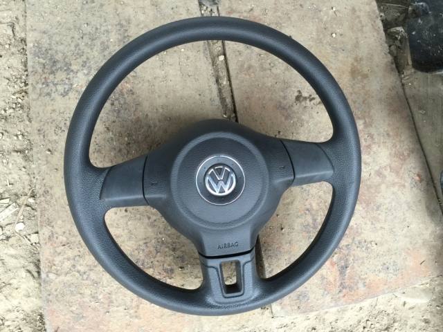

Salutare.
Dețin un polo 6r confortline cu volanul din spună și as dori sa ii pun un volan din piele și eventual cu comenzi.
Airbagul de pe volanul acesta se potrivește pe vreun alt volan? Am înțeles ca pe cele de pe scirocco s-ar potrivi dar nu sunt 100% sigur.
Pe volanele tesite, de R si GTI
DragusPatrick
M-am uitat și sunt destul de scumpe. În cazul asta îmi convine sa iau alt tip de volan cu tot cu airbag :))
Totusi ai idee dacă pe acest volan se pot monta comenzi? Am văzut și module de comenzi separate
Nu. Nu iese frumos.....sa il scobesti, etc.
Nope, airbagul pe care il ai se potriveste doar pe volanele rotunde. Cele tesite au prinderile altfel... Tried it myself 😂
DragusPatrick
Dar dacă as monta un volan care sa aibe comenzi doar pe partea stânga, implica și ceva fire noi de tras?
Da, trebuie trase aceleasi fire, ca la comenzile complete.  Trebuie ca bcm ul tau sa suporte volan multifuncțional

si eu am aceeasi situatie, pentru retrofit e nevoie de spirala schimbata? sau doar volan cu comenzi pe partea stanga si cablaj.
seria mea este WVWZZZ6RZAY164165 si donatorul cu comenzi are 153214.
Nu are treaba spira volan, la acest model. Bcm ul are treaba, sa suporte comenzi volan
