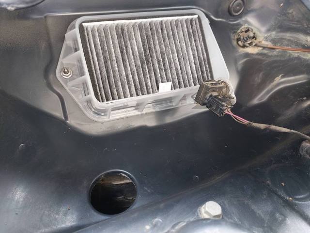

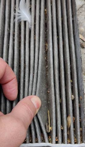

Am schimbat, recent, filtrul de polen (habitaclu) la golful meu 7, din 2020. Am fost surprins sa constat ca era plin de bucatele de frunze uscate, paie si alte gunoaie.
Locuiesc intr-un oras din Baragan, dar nu fac drumuri la tara sau pe camp. Am schimbat filtrul in fiecare an. Anul trecut l-au schimbat la reprezentanta (masina fiind in garantie, ei te obliga sa-l schimbi la 2 ani). Nu circul mai mult de 10-13000 km pe an. De exemplu, in ultimul an am mers 8000 km.

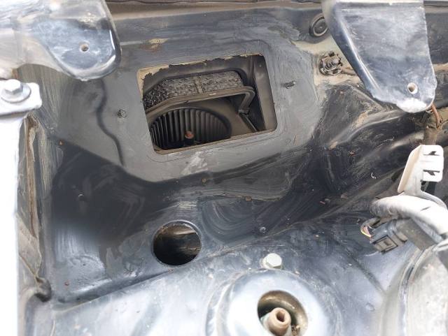

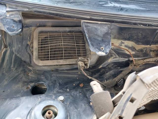

Intrebarea mea este, la golf 7 aerul tras de afara pe unde intra? Nu exista o sita, ceva care sa opreasca frunzele sa ajunga la filtrul de habitaclu? La voi tot asa multe gunoaie se strang? Ma gandesc ce ar fi in el, daca as circula doi ani sau 30000 km, cum e prevazut in schema de garantie😲

Admisia este in compartimentul de sub stergatoare. Este o sita acolo dar nu filtreaza decat frunzele mari

Ok. Mersi. Asta explica mizeria. Nu as face adaptari cel putin in anul urmator, cat mai am garantie. Mai bine schimb filtrul mai des.
Depinde si unde stai, eu schimb filtrul de polen la peste 20000km, dar arata mult, mult mai curat si fara bucati de frunze sau alte lucruri.
Stau intr-un orasel din Baragan la circa 130 km de Bucuresti unde, normal, este mult praf. Dar am si masina de serviciu, sens in care din cei 8000 km facuti cel putin jumatate sunt in afara localitatii. In Romania, pe drumuri nationale si autostrazi.
Parcarea de la bloc este inconjurata de multi copaci si spatiu verde. Mereu curat frunze din spatiul de langa stergatoare. Probabil, raman acolo bucatele care, ulterior, ajung in filtru. Altfel nu imi explic.
