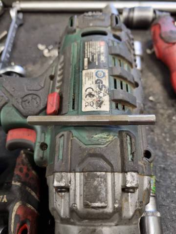

Saluti! Astazi mi-a fost schimbat axul de la pompa de ulei, care ax era rotunjit. Dupa inlocuirea acestuia, motorul nu mai face presiune de ulei iar explicatia celor care l-au inlocuit a fost ca axul vechi ar fi fost gripat acolo, iar cel nou se imvarte in gol, existant uzura si in pompa. Avand in vedere ca am dus o masina cu presiune la ulei, sunt curios ce parere aveti voi de explicatia aceasta, pentru ca in capul meu nu face deloc logica.
Motor 2.0 BKP

Habar n-am, ei au zis doar ca au scos mizeria aia de ax si au pus altul...motiv pentru care nu are sens ca pompa sa nu mai mearga doar prin introducerea altui ax.
