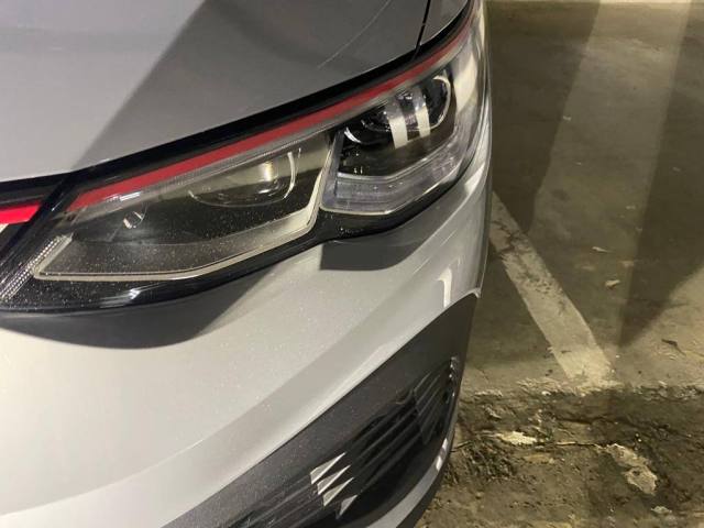

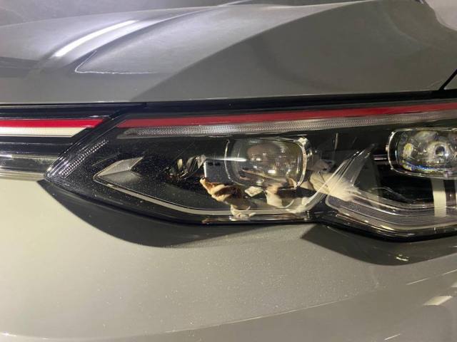

Prima saptamana, prmele probleme. Se aburesc farurile. Nu am mai avut pana acum o masina noua careia sa i se abureasca farurile.
E ceva normal la vw in perioada rece?
Spal masina, se aburesc, merg cu masina cu farurile stinse se aburesc extrem, o las in soare, se aburesc. Inteleg ca e frig si ca sunt diferente de temperatura, dar ma uit pe strada la loganuri si nu vad faruri aburite la niciunul :)

Problema cu aburitul farurilor am avut-o si eu (si multi altii) la G7. Rezolvarea in cazul meu a fost destul de simpla, si gasita tot aici pe forum: cu masina parcata intr-un garaj / intr-o parcare subterana, ideal incalzita si cu cat mai putina umiditate, scoti capacele farurilor si o lasi sa stea ceva timp, 12h-24h. Poti eventual sa repeti o data la vara. Eu am facut operatiunea o singura data, dupa aceea nu s-au mai aburit. Sper sa te ajute. :)

Vis-a-vis de faruri, sunt sigilate din ce stiu si eu, fiind led.

@cris.g cred ca are faruri led care nu au capace de desfacut din ce stiu eu.

Ups, in cazul asta my bad, n-am stiut. :)

Daca le spui ca ai parcare subterana nu le vor schimba pe garantie (stiu discutia de la un prieten cu Kodiaq ) , cu toate ca in imagine este o cantitate destul de mare de umiditate in ambele faruri , un "mist" usor este normal sa faca  cand intri in parcarea subterana care ar trebui sa dispara destul de rapid .  Fenomenul este normal  si natural  de la diferentele de temperatura.
Problema la tine este ca masina posibil sa treaca prin aceste schimbari termice destul de des ( intrat si iesit din parcare ) cald/frig si nu are timp necesar  sa se evapore condensul care se strange , iar de la aceste schimbari dese tot acumuleaza.
In  orice caz  , cantitatea din ce in ce mai mare de apa de acolo va fi o problema dpdv electric .
Va multumesc pentru mesaje. M-am uitat in spatele farurilor insa nu se puteau scoate capacele.
Ca o paranteza, dupa 24 ore de stat in garaj, farurile par a fi curate. Cu siguranta daca o scot la plimbare, cu faruri aprinsse sau nu, sau daca spal masina se aburesc din nou. O sa astept sa se mai incalzeasca afara sa vedem cum se comporta, daca nu isi revin, o sa merg la garantie. Inchid aici discutia despre faruri, in cazul in care mai am intrebari ma mut in aria tehnica.
