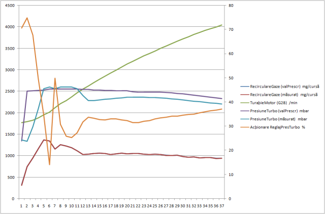

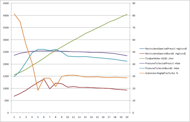

LOG tr 4.CSV LOG tr 3.CSV
Logurile nu arată prea bine. În ambele se observă că pînă pe la 2500 logul arată norma, după aia presiunea pică în cap.
@lupo_bv multumesc mult pentru raspuns. Ar putea fi o problema mecanica pe partea de turbina sau o greșeală în parametrii softului, tinand cont de faptul că problemele au apărut o data cu rescrierea softului.
Nu pot să-mi dau seama, poate să fie combinată problema. Totuşi cred că problema este de soft pentru că atunci cînd presiunea scade, ECU face un mic efort să crească presiunea (creşte puţin Duty Cycle la N75), dar în mod normal atunci cînd presiunea nu se ajustează acest Duty Cycle trebuie să crească în continuare şi dacă tot nu se corectează se ajunge la limp mode.

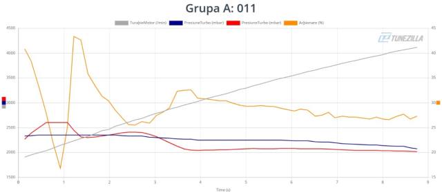

@lupo_bv Salut, am revenit la softul stock. Problema persista. Am atasat mai jos graficul cu log ul facut.
În cazul ăsta rămîne de verificat turbina, reglajul ei în special.
