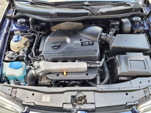

Mai circul un pic cu masina si mai descopar chestii , zgomote sau lucruri care nu merg neaparat perfect. Le trec pe lista pentru remediere ( pornire greioaie, o eroare de engine check sau motorasul v71 care face zgomot).
Intre timp o plimbare la spalatorie.
Am adaugat "noua " cutie sigurante si " noua" cutie baterie. Back to stock. 😁
Pornirea greoaie la rece sau la cald?
Oricum, incepe cu o reconditionare electromotor si verificare cabluri de alimentare.
Pornire greoaie oricand.
Electromotorul a fost reconditionat cand am refacut motorul. Baterie noua.
Cablul de legatura anternator-electromotor-baterie schimbat. Cutia de sigurante schimbata.
Suspectez un senzor dar nu am nici o eroare de genul. Singurul suspect schimbat recent e senzorul de viteza de pe cutie(nu e oem).

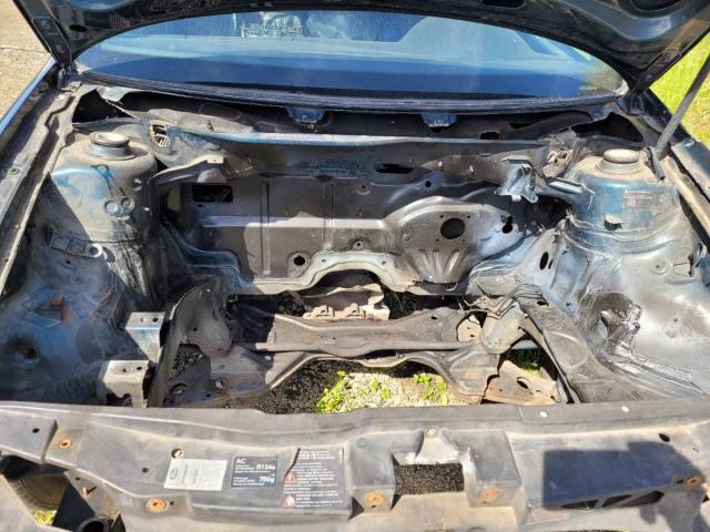

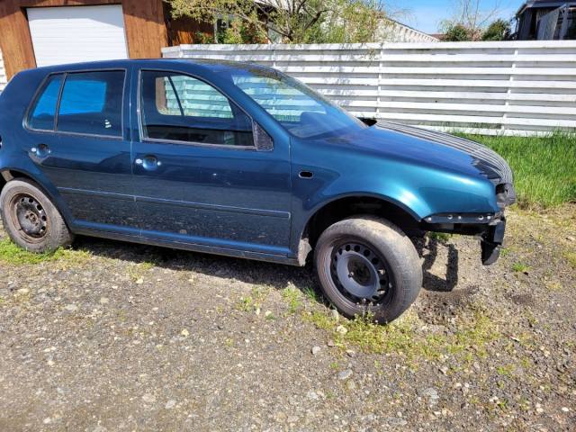

Am schimbat : electromotorul , ventilator mare, motoras clima, garnitura pompei lichid parbriz si sonda lambda.
In bord nu mai am nici o eroare.
Masina porneste excelent si merge foarte fain.

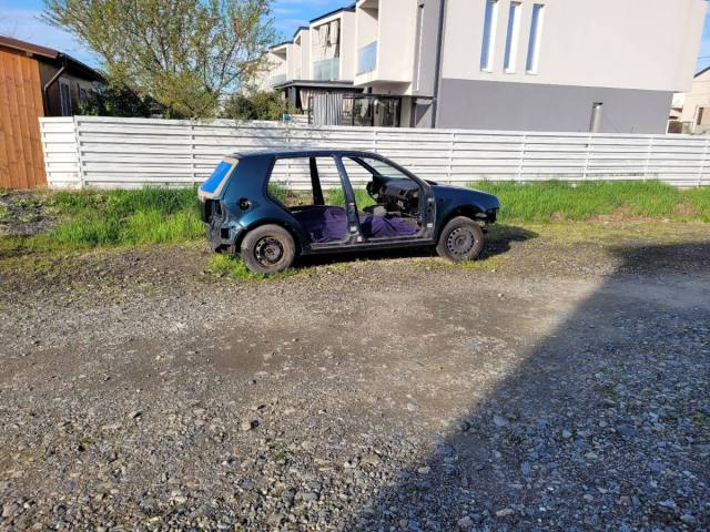

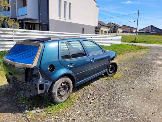

Am scapat si de " Bob" - donatorul. A plecat pe platforma fara usi. 😄
mirceateodor
Vandut ca "fer" vechi. 😁

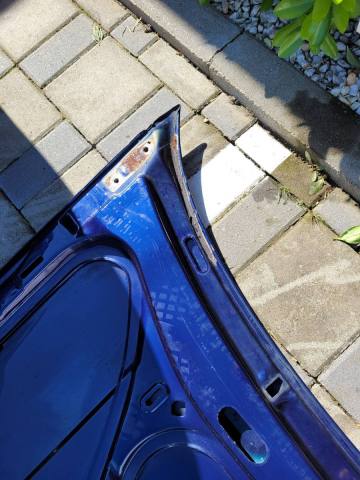

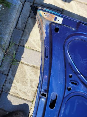

Am schimbat si capota. La baza parbrizului era ruginita. Un pic de polish pe "noua capota" si masina arata deja mai bine.

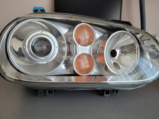

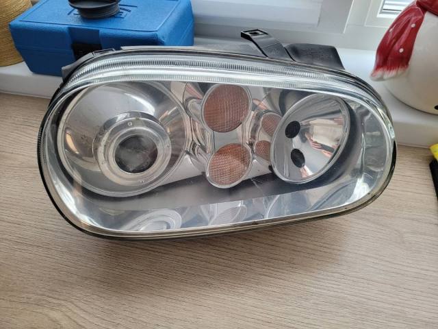

Am gasit un far drepta xenon in stare buna si la un pret fain asa ca nu am ratat ocazia.
Curatat arata mai bine decat ce am eu pe masina. Inainte si dupa.

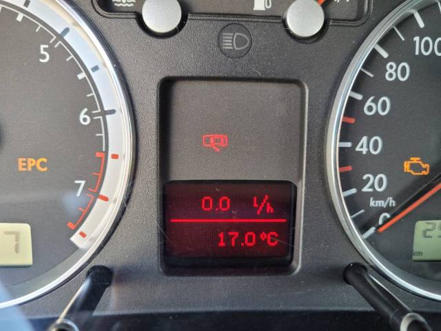

Intre timp am schimbat si minidotul cu unul vechi de vreo 10 ani. Cel existent nu se mai vedea aproape deloc. Pana la adaptoarea ceasuriile cu maxidot zic ca merge si varianta asta.

Acum preturile pe set sunt de pe la 1000-1200 lei in sus. Anul trecut cumparasem un set ,pentru fratele meu, la doar 700 lei. Super murdare inauntru dar intregi. Boala lor e varsta : oglinda matuita si fire coapte.

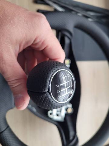

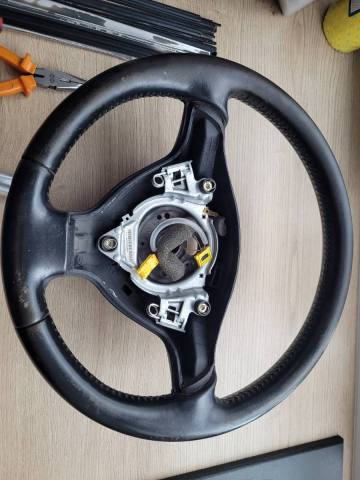

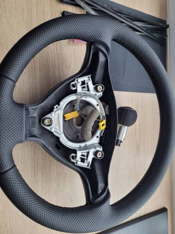

Momentan avem piele noua: Nuca refacuta si un alt volan imbracat.
mirceateodor

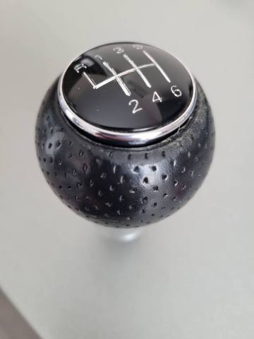

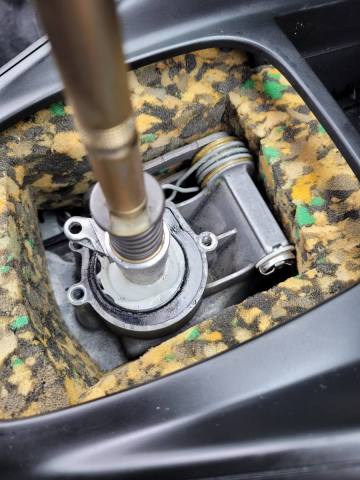

In Ianuarie am schimbat cuplajele cu arc ale timoneriei. Acum ca am dus nuca la facut, a venit vremea schimbatorului. Am schimbat , gresat si verificat toate bucsiile uzate. Cea mai mare problema era articulatia sferica. Jocul era foarte mare asa ca am schimbat "batul" cu totul. Ca si pas extra, am adaugat "material" pe exteriorul garniturii articulatiei. ( min 2.00).
E cu totul alta masina si alt schimbator.
Nu mai exista pic de joc.

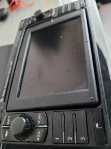

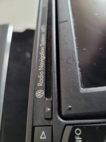

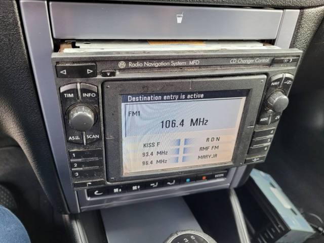

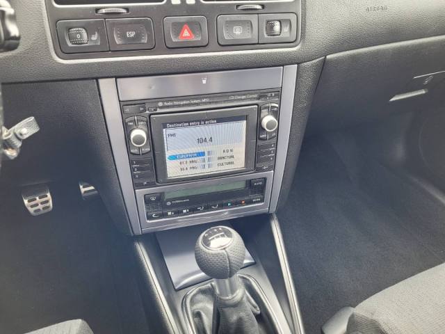

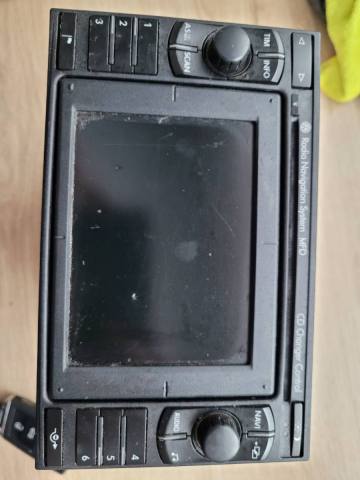

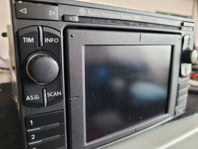

Am cautat o unitate oem mfd1. Prima gasita la un centru de dezmembrari era defecta: potentiometru volum defect, butoane lipsa si fara cd original.

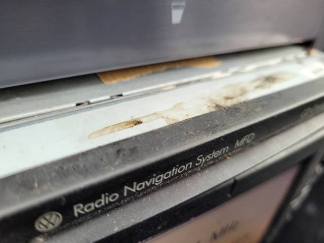

A doua gasita si cumparata a fost cu surpriza.
Am primit un 3 in 1 : radio, navigatie si cafea. 😁
Macar e functionala.
mirceateodor
Simt mirosul de cafea si din poza.

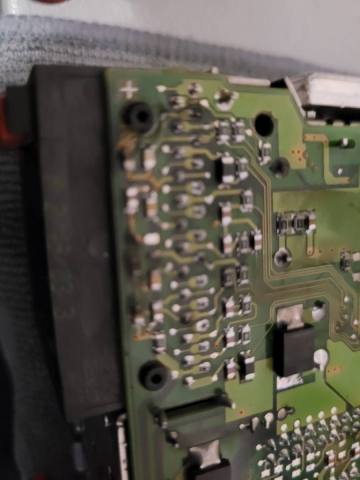

Initial am crezut ca o sa fie probleme dar placiile s-au curatat frumos. La fel displayul si butoanele.
Desfacuta complet si curatata corespunzator.

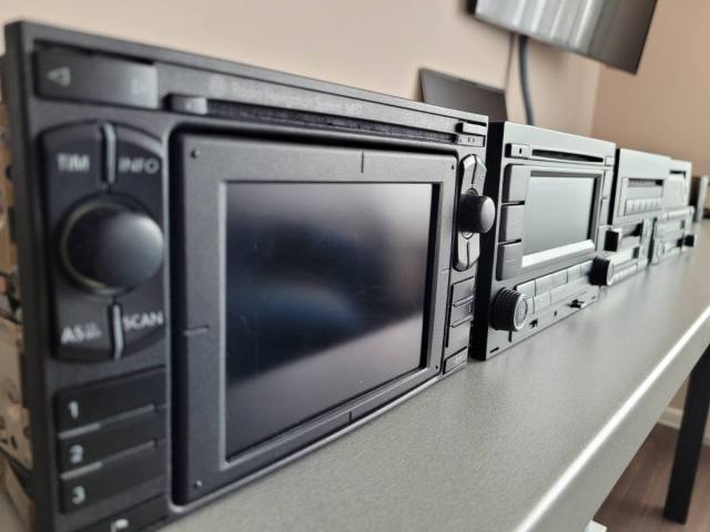

"Trenuletul unitatiilor". 1.MFD1; 2. RNC210; 3. Gama; 4. Beta.
Asa arata pe masina.

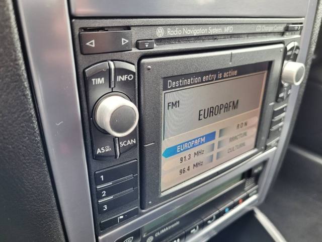

Acum caut un CD changer de portbagaj. Cele 1 DIN nu le pot folosi acum.
chiar daca am doua randuri stinse la maxidot din cauza lipsei unitatii originale, nu m-as intoarce la asa ceva.
sunt prea multumit de RCN... si se integreaza suficient de oem...
