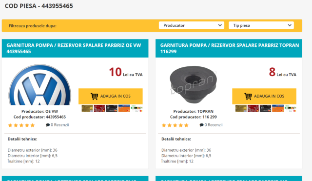

cauta codul 4023300010221
din pacate, nici google si nici alte site-uri nu recunosc codul asta.
Am gasit asa ceva:
Modificat de mirceateodor
scuze, am pus gresit.
443955465
in cazul meu am pus niste banda teflon pe ea si am refolosit-o.
Mersi fain.
O sa incerc o garnitura noua si vedem rezultatul.😀
