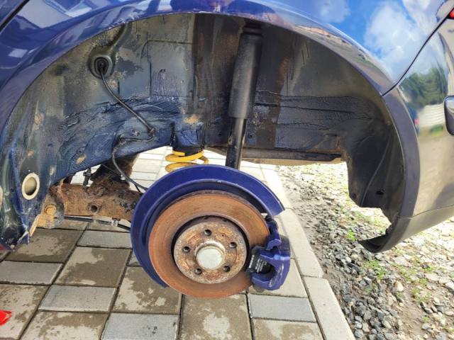

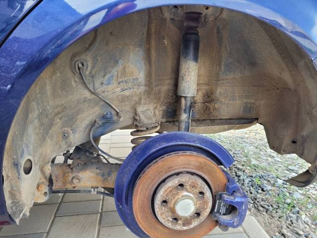

Dupa montarea evacuarii, am curatat si evaluat un pic partea de franare. In viitorul apropiat neaparat frane noi si multe altele

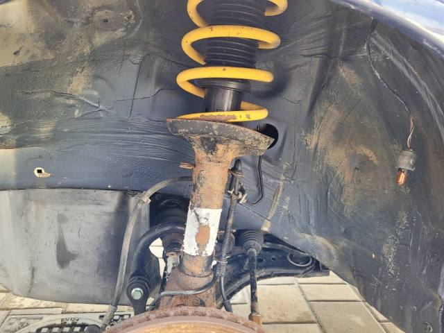

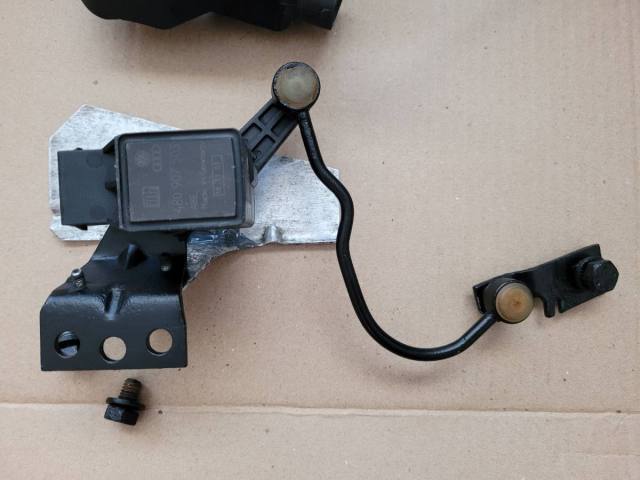

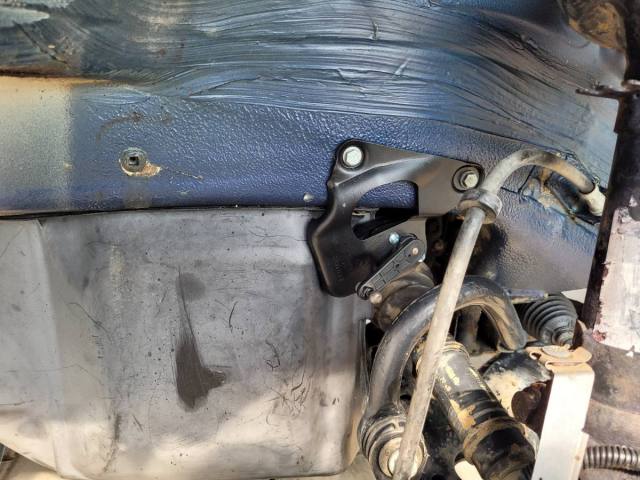

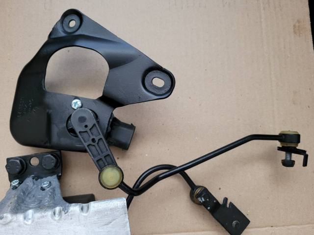

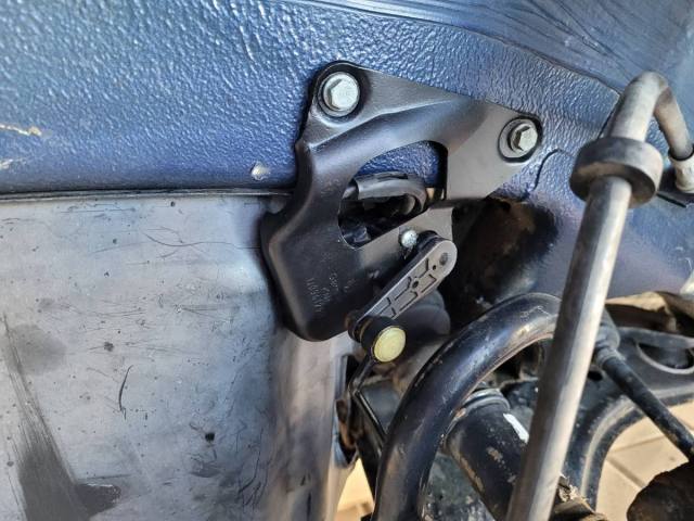

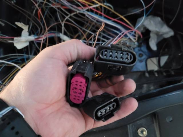

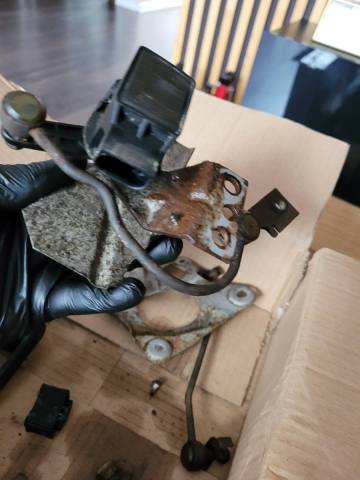

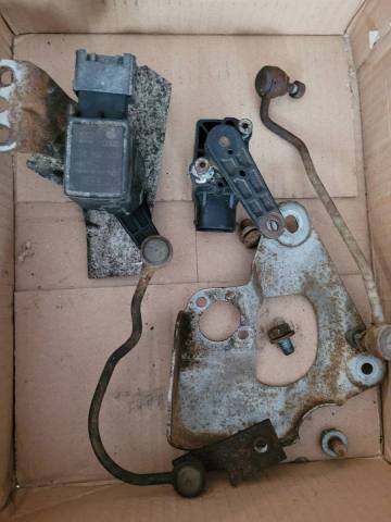

Xenon si autoleveling. Fire si pini trase din instalatia 2.0 si puse pe GTI. Problema initiala a fost ca nu aveam toate componentele de la autoleveling. O parghie probabil s-a gripat si ulterior s-a rupt. Am avut noroc sa cumpar alti 2 senzori second in stare ok.
Nu au lipsit improvizatiile gasite. 😁

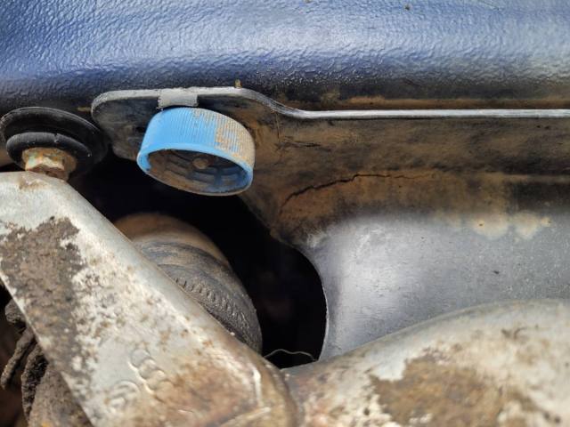

Au pus un dop de sticla pe post de surub plastic/ clema de metal.

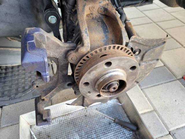

Refacut filetul de la suportul de rotatie ( dog bone mount) si prima deplasare pana la spalatorie.
