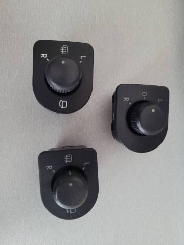

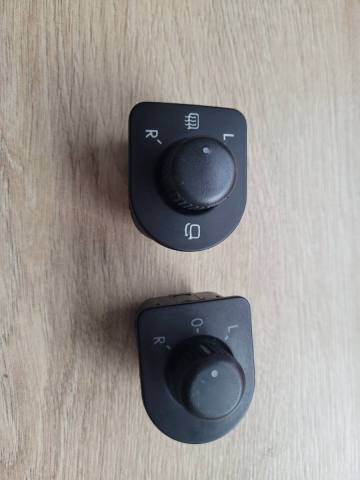

Mai pot completa cu niste butoane noi sofer in genul asta
Spor in continuare !
Nu da lucios pentru ca o sa le spalacesti rau de tot. La LeroyMelin gasesti lac mat spray.
  On 15.03.2024 at 11:15, cxr2test a scris:
Expand
Din poze se vede ce culori au alea. Eventual doar schimbate butoanele pe corpul original.. sau mutata placa originala in carcasa de china. :)

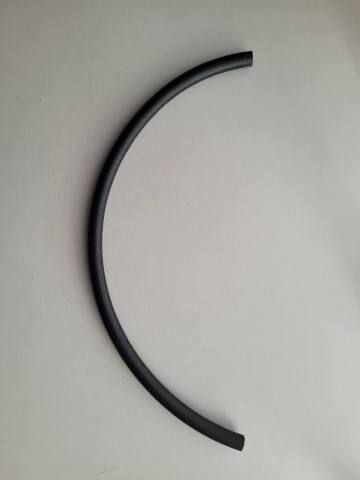

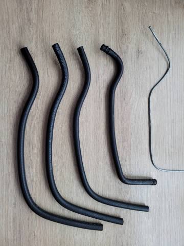

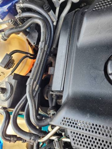

ITP luat fara probleme.

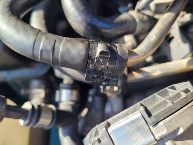

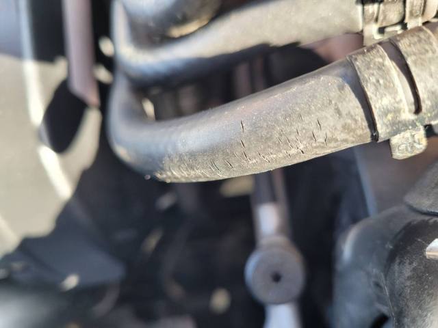

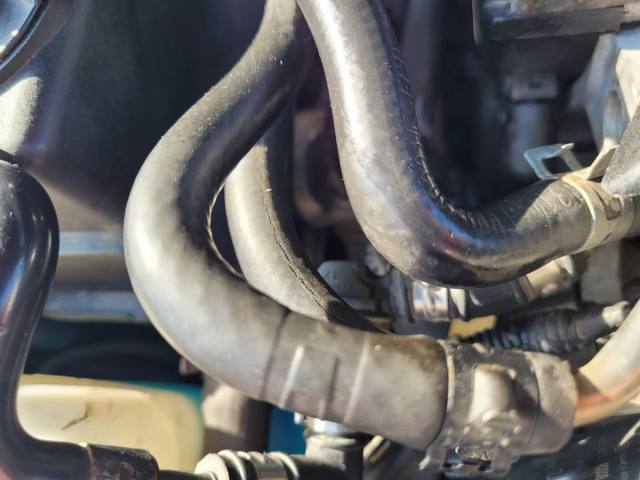

Singurul comentariu : un furtun de combustibil nu etanseaza corespunzator si se vad picaturi.
Dezamagirea mea : anul trecut am schimbat ambele furtunuri cu unele aftermarket noi.
Acum unul e crapat si celalalt curge. 🫣
Oem noi nu se mai fabrica...
O sa cumpar furtun la m si le inlocuiesc pana vin altele de silicon comandate.

se fabrica si furtun original , dar la metru. trebuie sa cumperi rola de 10m
Dar se gasesc si furtune foarte bune de la Gates....
ce treaba are ITP cu Dieselgate? la diesel se masoara doar funinginea. orice Dieselgate cu DPF activ, trece linistit.
Ca au vrut americanii sa vada toata gama de emisii din motor.. prin teste de sute de km cu sonda in esapament...  aia e alta treaba
Mi-ar fi placut furtunele "perfomate" asa cum sunt de fabrica. De aceea am luat aftermarket - preformate.
Furtunul la metru nu mai e original...dar alta varianta nu vad momentan.
Da, am vazut Gates si din acela incerc sa cumpar.

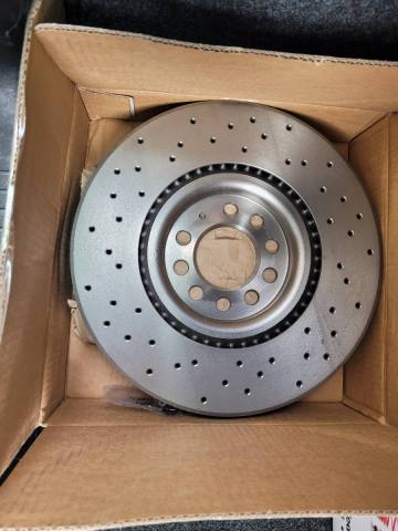

Discuri fata si placute Brembo.
Placute spate Brembo pentru ambele masini.

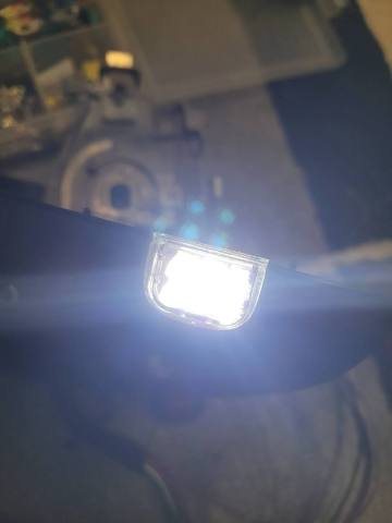

@Emy D Link-ul e pt produs, cum arata in realitate, pai le luasem eu si montasem pe Golf la vremea respectiva (vezi topic), lumina e identica.

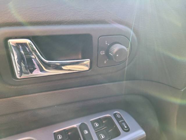

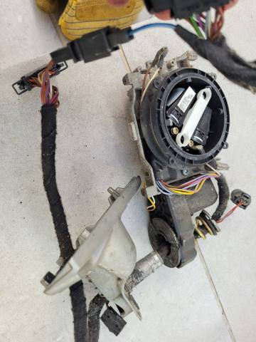

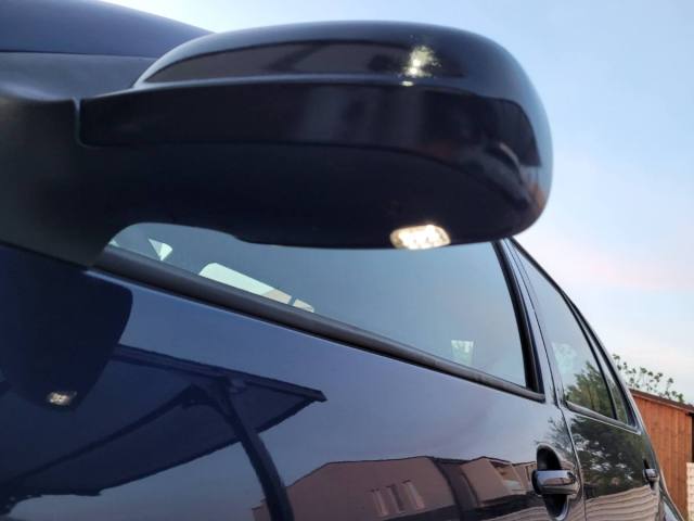

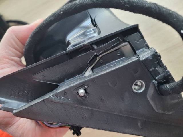

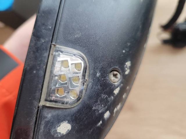

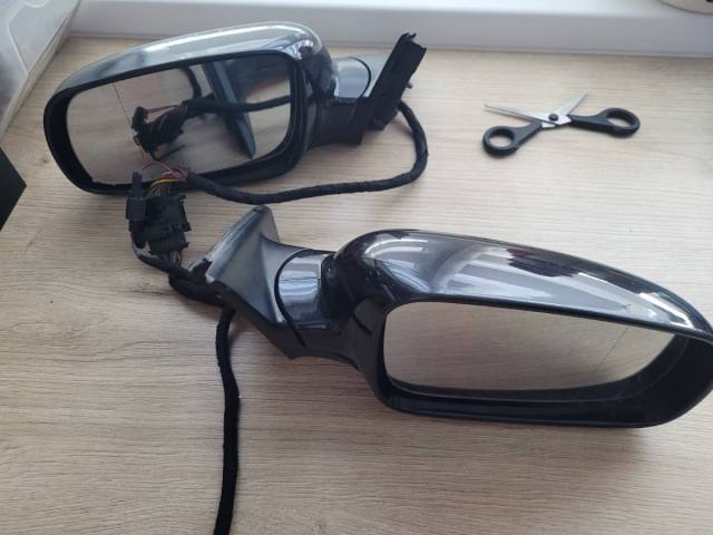

La momentul acesta sunt in proces de a adapta oglinzi de Skoda Superb non facelift pe Golf 4. Oglinziile sunt rabatabile electric, mari ( forma identica cu Golf 4) si lumini ambientale.

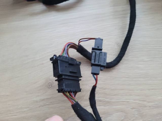

Pentru adaptare sunt necesari cativa pasi : mutare suporti, mutare switch pozitie, mutare pini/recablare/ adaugare fire, codare, adaugare timer pe placa modulelor motoraselor, buton.
Am avut mare noroc cu @marius1982.11. Ii multumesc mult pentru sfaturi si ajutor.

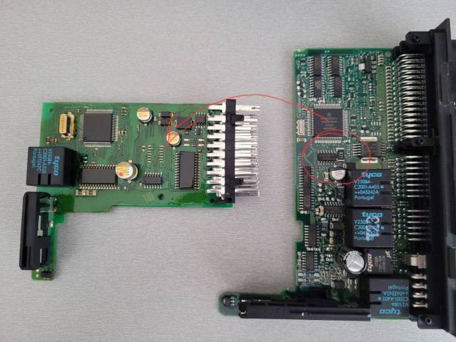

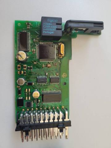

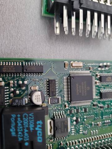

Urmatorul pas : trebuie sa mut TLE6208-3 de pe modulele de Audi pe G4 .
Am montat cipurile, am tras firele necesare si montat oglinziile.
Pana acum aveam urmatoarele:
1.Lucruri bune:
 - Lumini ambientale functionale
 - Reglajul oglinziilor functional( 1 oglinda nu se putea regla)
 - A venit si butonul de rabatare
2. Lucruri mai putin bune:
  -  Nu merge rabatarea 😄
  - Masina se inchide dar nu mai intra in safe ( nu mai  face flashul de inchidere).
"Veata"..
nu intra in safe - dar isi scade consumul de standby? ca, daca nu, o sa iti cam descarce bateria...
Posibil..inca nu am gasit problema.
Pana una alta , butonul de China e praf. Nu merge nici reglajul si nici iluminarea pe el.
Am comandat altul oem. Acesta functioneaza corespunzator dar rabatarea tot nu merge. 😄 Mai sapam...

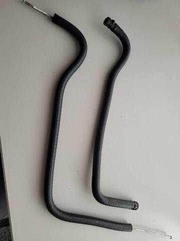

Incerc sa schimb si furtunurile de combustibil.
Am incercat sa dau o forma furtunului la metru.
Cu ajutorul lui @marius1982.11 am oglinzi electrice. Uuu. Codarea e necesara pe calculatoarele usii, nu in ccm cum credeam initial. Eu montasem tle pe alte calculatoare de rezerva.
Un mare multumesc pentru rabdare si indrumare.
Marius a facut un tutorial de retrofit pe care  il gasiti pe youtube.

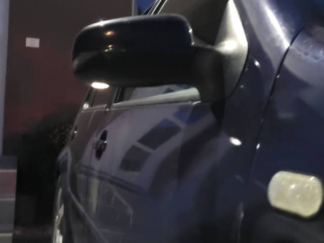

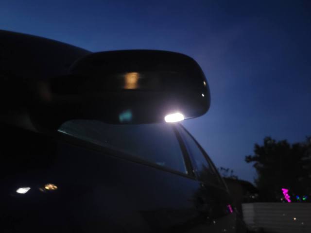

O poza de seara cu luminiile. Pacat ca e lumina pe fundal

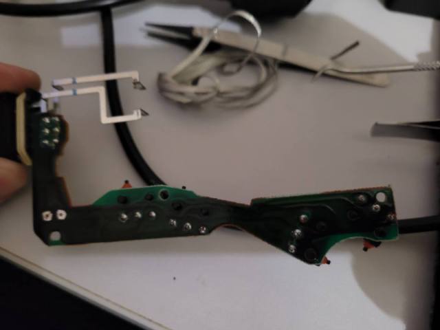

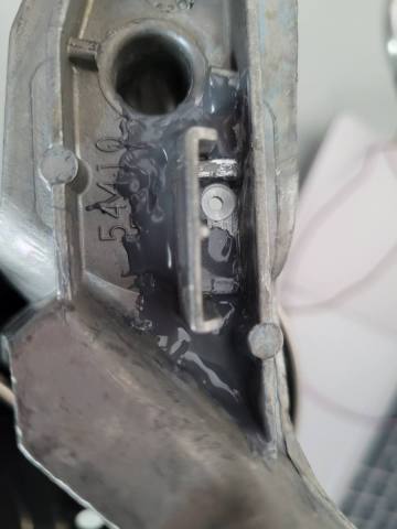

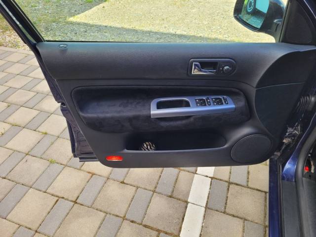

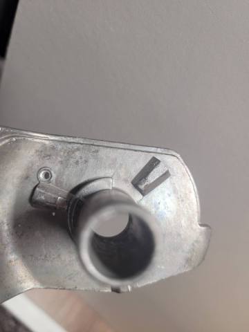

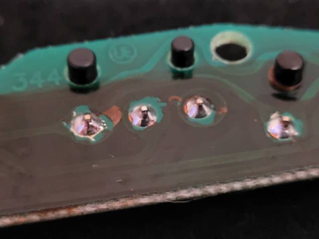

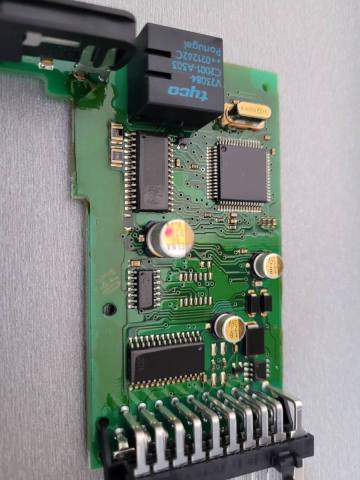

Am rezolvat si problema inchiderii: am schimbat placa incuietorii sofer, refacut lipituri, curatat motorasul, schimbat switchul. Masina se inchide perfect, fara erori, oglinziile functioneaza ok si interior e pus la loc.
