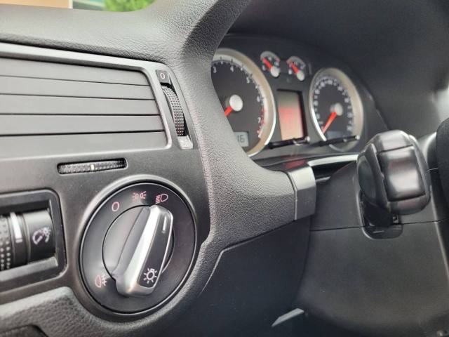

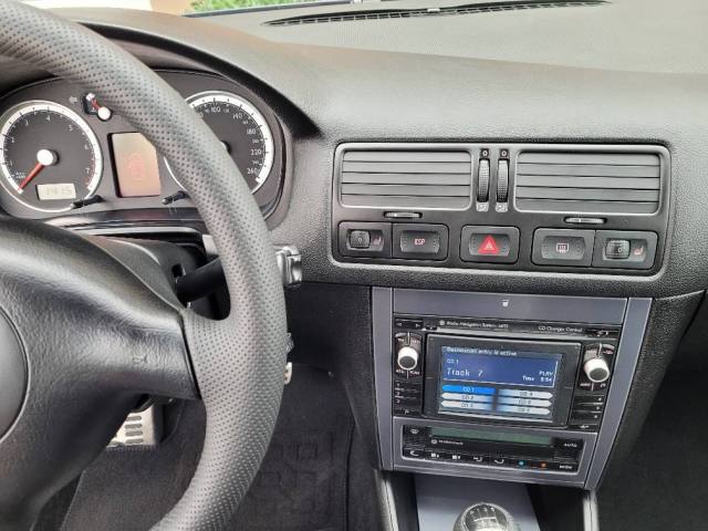

Va plisctisesc cu niste poze de interior.20231015_141607_copy_1008x756.thumb.jpg.cae5e790d10d3dadfceebfd18d04ec69.jpg
Aveti vreo recomandare pentru covorase textil de buna calitate ? Cele actuale ( cumparate de noi) sunt relativ subtiri si calitatea e slaba.
Eu am zis ca o sa incerc varianta celor de la PRO-LINE de cauciuc, sau daca gasesc un material bun, ma duc la un tapiter sa fac ceva "custom".

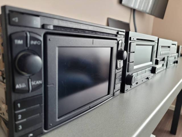

Eu am covorase de cauciuc OEM - nu stiu daca se mai gasesc si cat sunt de scumpe, insa sunt excelente - peste orice am avut/ vazut. Poze vezi prin topicul meu. Arata bine MFD-ul in bord, cred insa ca daca ai avea pe mana o saptamana un RCN, nu te-ai mai intoarce :D
As prefera textil dar daca nu gasesc incerc si cauciuc.
@mad_katAm si un RCN210 dar nu imi place. De aceea l-am schimbat cu MFD.

Aceeasi problema si la mine, e putin umflat bordul in jurul grilei de dezaburire. Bord de Bora.
Volanul ala trebuie putin folosit, ca parca e discrepanta intre pielea aia noua si mata si restul. LOL. Deci spor la bagat km.😎
Da, problema comuna. Si bordul de Golf avea aceeasi mica problema: zona umflata.
Este un pic de discrepanta dar aderenta volanului e foarte faina.

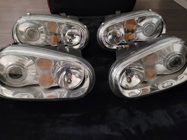

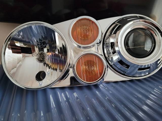

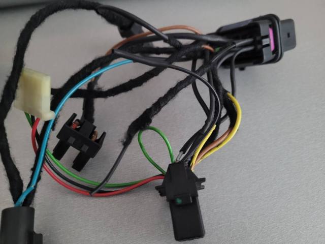

Asa cum am zis mai sus, incerc sa refac faruriile OEM cu xenon.

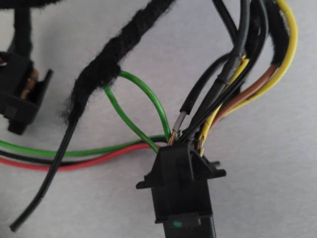

Dupa vopsirea ornamentului am trecut la partea de cablaj.
 Asa arat cablajul :
1. Far Sharan. Impecabil.
2. Far Golf 4. Protectia complet coapta.
20231031_154053_copy_1612x1209.thumb.jpg.ecb7aafead8ed761b9de59c1d545276e.jpg20231031_154056_copy_1612x1209.thumb.jpg.26caff8a8bf95339f342eee8e714822f.jpg
O sa fac niste masuratori si o sa vad ce folosesc.
Tind sa mut soclurile de semnalizare si pozitie de pe cablajul de Golf 4 pe cel de Sharan si sa il folosesc pe acela.

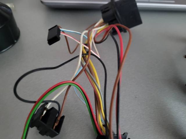

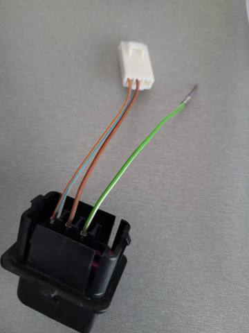

Al 2 lea set de faruri xenon oem e gata. Am facut conersia de la Gen 1 la Gen 2. Am folosit cablajul de Sharan dar am fost nevoit sa schimb multi pini
 Am folosit ca si referinta faruriile de pe masina.

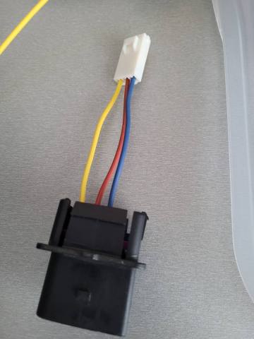

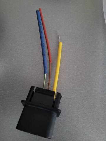

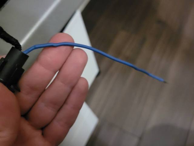

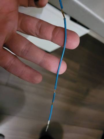

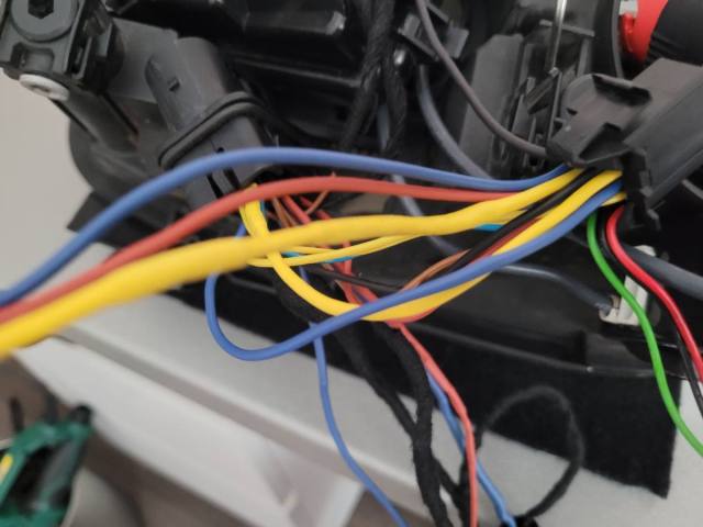

 Am izolat cam toate cabluriile deteriorate.   A fost mai dificil in cazul celor care nu s-au putut scoate. 20231102_210608_copy_1209x1612.thumb.jpg.a960f5243cde087062a52bc43451730e.jpg20231102_210749_copy_1612x1209.thumb.jpg.73196ab6d53daaafb27a249671e7fc5b.jpg

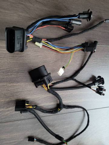

Cam asa arata cablajul terminat.
20231103_133615_copy_1209x1612.thumb.jpg.8faf70be960536d39dfac9fe0ce76f1e.jpg20231103_140236_copy_1209x1612.thumb.jpg.31830aa21a53177ed4db30275b0e0ded.jpg20231103_134624_copy_1209x1612.thumb.jpg.d602b97058ee2781f071e7c4ba7d3913.jpg20231103_134648_copy_1612x1209.thumb.jpg.92bc45359a44c7546683a0b928a400f9.jpg20231106_103436_copy_1209x1612.thumb.jpg.00a0509f5400edeb6e1dfc9cac9d1f84.jpg

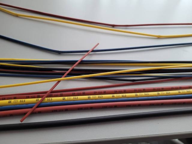

Am folosit termocontractil colorat.
Rezultatul final 20231106_214407_copy_1612x1209.thumb.jpg.873003486343143cf746c9e75bf15658.jpg

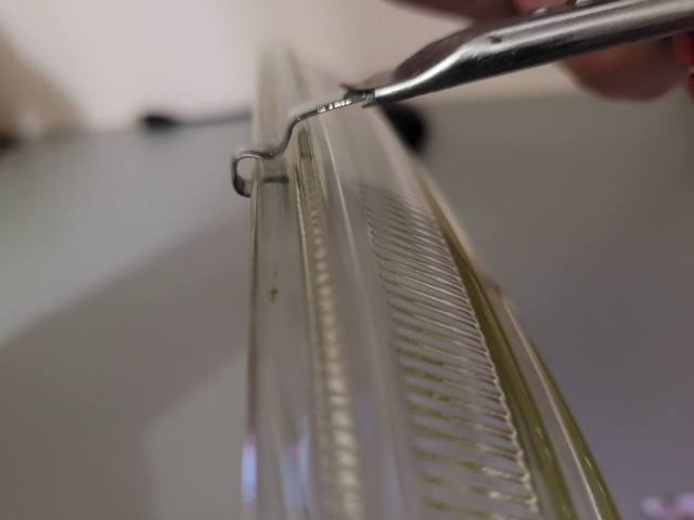

Pentru desfacere am folosit o scula home made.

Lucrul afara sper ca s-a incheiat. Asta nu inseamna ca se opreste mesteritul.
Pe lista am asa :
1. Faruri custom - dubla semnalizare si lupe Sharan ( macar reciclam ce avem ).
2. In 2 seturi xenon oem de desfacut si curatat ( astea nu sunt ale mele 😁).

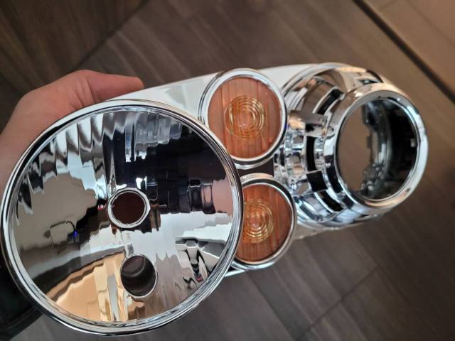

Faruriile custom aproape gata.

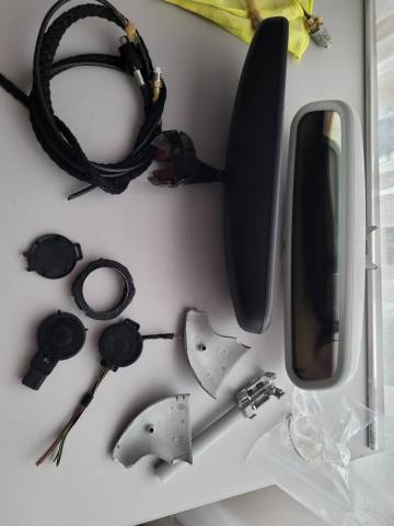

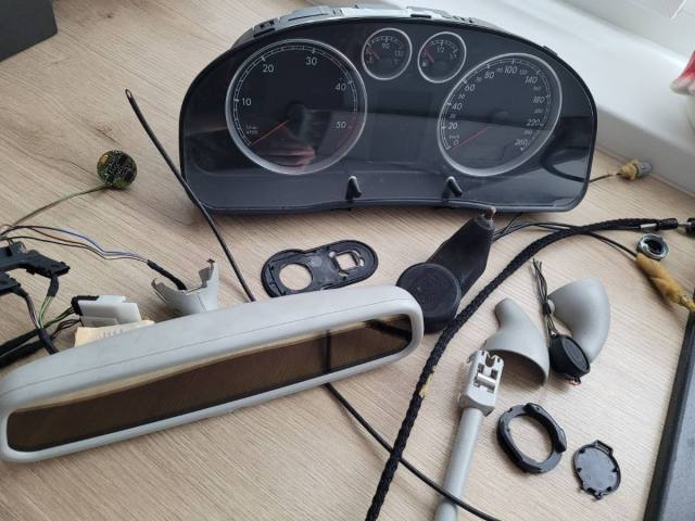

Multumesc lui @EmilianPoppentru oglinda de Skoda. Ieri am gasit cateva bunatati sa completeze intr-un viitor retrofitul de oglinda: oglinda completa de Passat B5.5 cu senzor, suport de parbriz si cablaj
Totodata am gasit o antena GPS oem si inca o pereche de ceasuri cu maxidot.
