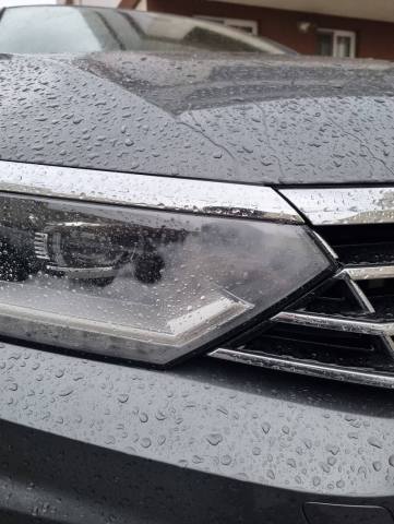

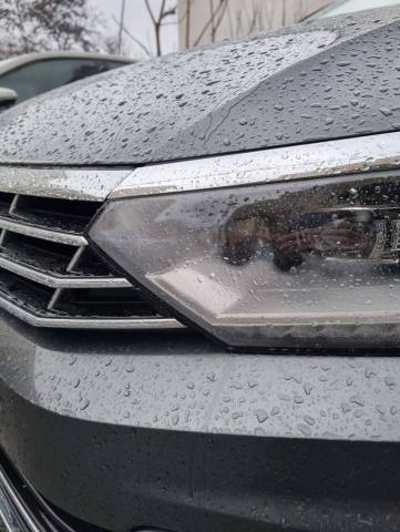

A mai avut cineva problema cu aburitul farurilor la B8? De doua zile am observat ca mi se aburesc - pana acum parca nu observasem asta.
Am atasat si niste poze.
Salut! Nu te stresa prea tare cu ele, decât dacă începi sa ai efectiv stropi de apă in faruri. E o problema destul de comuna asta pe tehnologia led, deoarece funcționează la o temperatura joasă și implicit nu emana caldura prea multă. Ca idee poți verifica sa fie așezate bine căpăcelele de cauciuc ale farurilor, posibil sa îți tragă umezeala pe acolo.

Am patit si eu acelasi lucru dupa unele spalari - exact in aceeasi zona a farurilor.
Am observat ca se intampla deobicei cand merg la spalatorie si fie e foarte rece afara (-10 sau mai putin) sau vara cand e foarte cald afara.
Probabil e datorita diferentei de temperatura fata de apa cu care este spalata masina (interior vs exterior far) si apare condensul respectiv.
Nu mi-am facut griji fiindca dispare repede. Si nici nu tin minte sa fi aparut in alte situatii.
