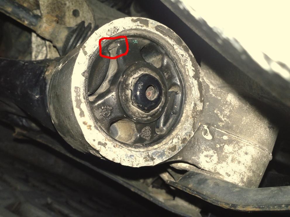

Va rog frumos spuneti-mi daca pozitia basculelor este corecta (desi nu pare), din cate stiu bascula nu trebuia sa preseze pe bucsa, ci sa fie undeva pe mijloc.
Se aud niste sunete infernale, la o accelerare brusca in timpul mersului sau in curbe...voi incarca un video in care se aud sunetele foarte bine, poate va dati seama voi :-s

Bon3z, ,,nervurile" bucsei bascula sunt rupte.
Ai postat mai tarziu varianta video....
1. pentru bucsa bascula, raman la aceeasi parere.

bucsele ar trebui sa aiba niste brate din cauciuc sau sa fie chiar pline iar la tine (cel putin din poze) sunt goale

Acele nervuri au fost, presupun ca basculele au o pozitie gresita si in timp (2 luni :)) ) au reusit sa rupa tot din bucse.
Schimbarea lor (defapt schimbarea basculelor) a avut loc in parcare de catre un vecin, la inceput au disparut acele zgomote.
Ca OBSERVATIE: zgomotele s-au aprofundat / inmultit dupa schimbarea suportului motor spate care era facut praf.

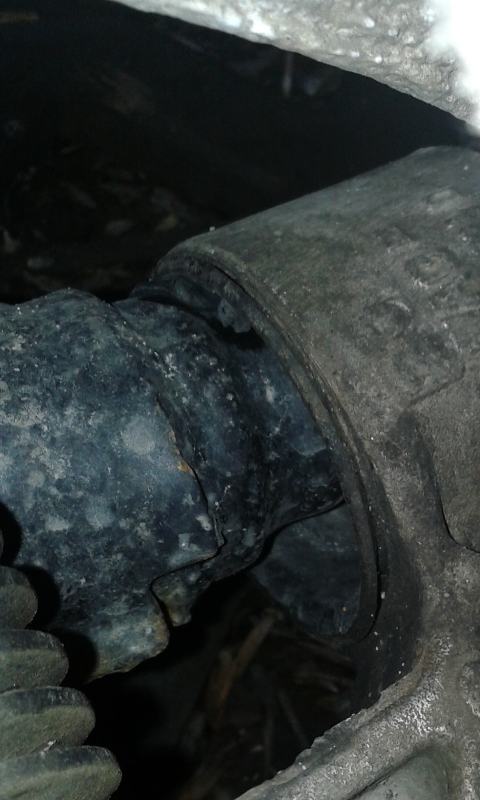

Din aceasta pozitie, se vad mult mai bine.
Sunt ok, Bon3ez, nu sunt rupte.
Acolo in acele imagini pe care le-ai prezentat....pareau a nu fi in regula.
In spate sunt foarte ok, dar in fata, bascula atinge marginea bucsei si chiar impinge cauciucul ...
Uite un video: http://www.fileshare.ro/e29252337
Am incarcat si o imagine, este cea veche cu putin zoom...Poate mi se pare mie, nu stiu de ce am impresia asta...Unghiul de la intersectia basculei cu aceasta bucsa nu trebuie sa fie de 90 grade ?
Incarcat o noua poza ca sa observati mai bine unchiul, poza nu este clara, dar nu asta conteaza...

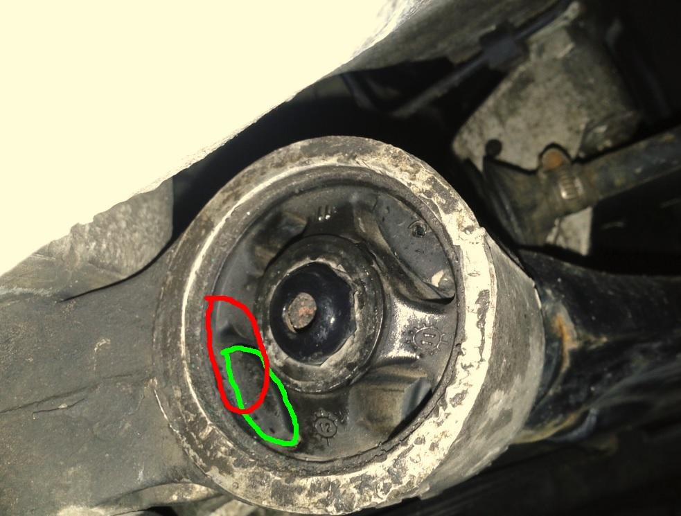

mie nu mi se pare in ordine.
consider ca bucsa este rotita de la pozitia corecta
1. in imaginea bucsa1.jpg din atasamentul meu eu observ acolo deja o ruptura sau fortare
2. in imaginea bucsa2.jpg atasata de mine am desenat o zona verde care consider ca trebuia sa fie unde e zona rosie.

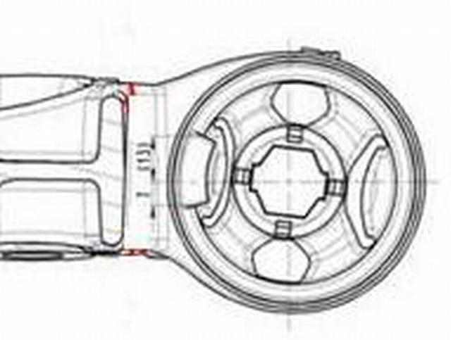

3. am atasat imaginile bucsa3.jpg si bucsa4.jpg in care se vede exact pozitia corecta a bucsei. la tine este exact invers. in loc sa fie foarte putin rotita spre brat, este rotita mult spre consola.
pozitia in care sunt puse acum consider ca ajuta bratul sa loveasca marginea bucsei/consolei, pentru ca exact unde bratul forteaza si impinge, bucsa are zona goala.
eu in aceasta situatie as da acele bucse inapoi jos, le-as verifica daca nu au rupturi semnificative, as cumpara altele daca ar fi cazul, si apoi as remonta bucsele in pozitia corecta.

mie mi se pare ca bucsa din imaginea 2 e rotita aproape la 180 de grade nu doar cateva...
Sunt cam rotite cu pozitia pe care a spus BMA. In mod normal se duc la loc singure daca e bagata vaselina in consola.
Ciudata pozitie are insa bascula in bucse....din poza pare stramba rau.
Liniile imaginare albastra si rosie trebuie sa fie paralele in mod normal.
